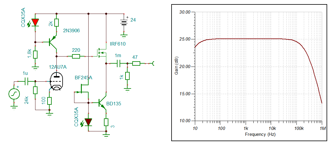

Hallo! Gestern sah ich bei einem Freund eine Adaption der im Anhang gezeigten Schaltung eines Röhrenverstärkers. Leider hat er die Schaltung noch nicht aufgebaut und kann mir daher folgende Frage nicht beantworten: Ich habe keine Ahnung von Röhrenschaltungen (zu jung) und frage mich daher, was es mit der Heizspannungsmodulation auf sich hat. Q2 wirkt hier als Stromsenke für den FET, und als Konstantspannungsquelle für die indirekte Heizung, aber ideal sind beide nicht und es gibt daher doch eine Modulation der Heizspannung (und damit des Ausgangssignals) durch den Ausgangspegel!? Führt dies zu: a) zusätzlichen Verzerrungen, die Röhrenenthusiasten gut finden? b) hauptsächlich zu einer Modulation der sichtbaren Emission der Heizung, die dann durch Baßfrequenzen moduliert wird, was Röhrenenthusiasten gut finden? c) ganz anderen Dingen, die Röhrenenthusisaten gut finden? e) keinen erkennbaren Effekten? d) der Einsicht, daß dies ein kostenoptimiertes Design ist? Vielen Dank für Eure Einschätzung!
Q1 und Q2 bildend Konstantstromquellen. Da wird nix moduliert.
Hi Detlef! Danke für Deine Einschätzung! Ich beziehe mich auf den Early-Effekt an der (nicht idealen) Stromquelle Q2!
Detlef Kunz schrieb: > Q1 und Q2 bildend Konstantstromquellen. Stimmt - ist aber leicht missverständlich formuliert. Der Kollektor von Q2 bildet in der Tat eine Konsantstromquelle. Da das Basispotenzial von Q2 konstant ist, bildet sein Emitter eine KonstantSPANNUNGSquelle. Deshalb ist auch die Heizspannung (und damit der Heizstrom) konstant. > Da wird nix moduliert. Genau.
Possetitjel schrieb: >> Da wird nix moduliert. > > Genau. Der Early-Effekt durch die Variationen am Kollektor von Q2 sind also für die Konstantspannungsfunktion in diesem Falle vernachlässigbar. Vielen Dank!

Gut gemeint ist die Schaltung schon. Die Triode arbeitet auf eine Stromquelle, damit gibt es keine Steilheitsverzerrungen. Nur noch die Triodentypischen Durchgriffsverzerrungen wenn ... Da liegt der tiefere Sinn solcher Anordnungen. Ein Sourcefolger mit Stromquelle als Puffer dafür, damit die Last dem keinen Strich durch die Rechnung macht. Das es der Röhre an Anodenspannung mangelt um am Gitter mit genügend negative Spannung zu bekommen, um als Triode zu arbeiten, hat man wohl gemerkt. Da soll die Batterie helfen. Ich denke der Puffer wäre als BJT kapazitätsärmer. Wobei die Batterie oder ein floatendes Netzteil auch eine kapazitive Nebenschlussbelastung darstellt und Störungen einkoppeln kann. LG old.
Wobei die Stromsenke des Ausgangspuffers noch was nützliches macht. Sie hinterlässt einen Teil ihrer Abwärme da, wo man sie dringend braucht;-)

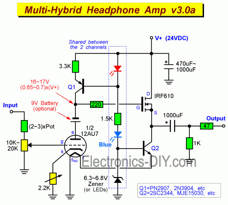

Hier der Artikel zum Originalartikel: http://electronics-diy.com/hybrid-headphone-amplifier.php Die Schaltung taugt in meiner Augen rein garnichts. Würde da stalkis Vermutung beipflichten das es sich hier um ein Effektgerät handelt. Allein der Arbeitspunkt der Röhre ist völlig daneben gewählt, es wird Gitterstrom fließen und für "schöne" Verzerrungen sorgen http://frank.pocnet.net/sheets/030/e/ECC82.pdf Eine ECC82 ist nicht sinnvoll mit deiner derart niedrigen Anodenspannung zu betreiben und schon gar nicht ohne die als optional bezeichnete 9V Batterie. Eine ECC88 oder ECC86 wäre bei derart niedrigen Anodenspannungen deutlich geeigneter, aber für die Schaltung lohnt es sich eher nicht.
Ich vermisse in der Schaltung noch einen µP, um das Chaos komplett zu machen.
Schlauberger schrieb: > Die Schaltung taugt in meiner Augen rein garnichts. ??? Laut Datenblatt taugt sie weil Ug definitiv im negativen Bereich, in Relation zur Katodenspannung, liegt. Auch LTS gibt sein ok dazu. Verstärkung µ-fach. Oszillogramm sieht sauber aus. Irgendwelche Einwände? asc anbei. LG old.
Dirk J. schrieb: > Ich vermisse in der Schaltung noch einen µP, um das Chaos komplett zu > machen. Es gibt Schaltungsvarianten davon, die in die Richtung gehen: http://cdn.head-fi.org/1/16/16c486b7_vbattach28755.jpg Da ist Q2 durch einen LM317 mit 29 Transistoren ersetzt worden.
Die Idee der Schaltung ist gar nicht schlecht. Da der Heizstrom aus 24V gezogen wird ist es ganz sinnvoll den gleich als Ruhestrom der Klasse-A Endstufe(Mosfet) zu verwenden. Dadurch spart man Strom. Moduliert wird da gar nichts. Die Heizspannung ist konstant 6,xV.

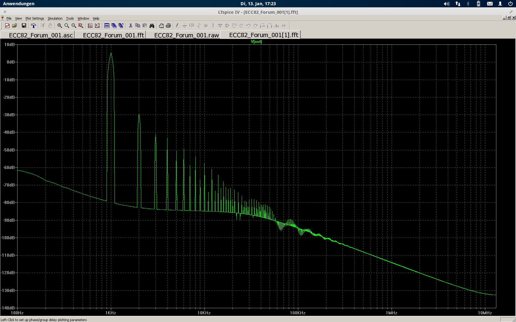

Beitrag "LTS ECC82" Der Vollständigkeit halber mal eine praktisch gleichwertige Schaltung der ECC82 mit Long-Tail-Widerstand als Ersatz für die Transistorstromquelle. So wird deutlich was mit Q1 in der Schaltung im Startbeitrag bezweckt wird und warum man mit so gerniger Betriebsspannung dabei zurechtkommt. LG old.
- Die Betriebsspannung ist 24V und nicht 33V (die 9V Batterie ist als optional gekennzeichnet) - Die Anoden CCS liefert ca. 340uA - Anodenspannung ~ 16-17V - Uk ~ 750mV (2,2k*340uA) - Uak ~15-16V Soweit im Einklang mit dem DB http://frank.pocnet.net/sheets/030/e/ECC82.pdf Ab ca. -1V Gitterspannung beginnt langsam der Gitterstrombereich. Ist jetzt hier nicht so auffällig, weil Rg mit lediglich 10-20k (unter)dimensioniert ist, wodurch die Quelle Strom liefern können muss und entsprechend niederohmig ausgelegt sein sollte. Gewöhnliche Röhrenschaltungen vermeiden einen Aussteuerungen über -1V hinaus, eben wegen der Verzerrungen aufgrund des beginnenden Gitterstromeinsatzes. Das Gitterstrom fließt, ergibt sich auch aus der Tatsache des Gitteranlaufstroms http://de.wikipedia.org/wiki/Gittervorspannung#Der_Gitteranlaufstrom sowie http://de.wikipedia.org/wiki/Gittervorspannung#Gitterableitwiderstand Würde kein Gitteranlaufstrom fließen, würde keine Spannung über dem (großen) Gitterableitwiderstand anstehen. Ist Gitterstrom im verwendeten Modell überhaupt berücksichtigt? In der Regel ist dies nicht der Fall. Eine Simulation des Klirrs wird daher – bei Aussteuerung im Grenzbereich wie hier - geringer ausfallen. Die Last an der Anode ist durch den MOSFET kapazitiv belastet ~ 180pF. Durch den geringen Anodenstrom kann die Last nicht mehr schnell genug umgeladen werden, es kommt zur Reduktion der Grenzfrequenz in den hörbaren Bereich. „Messwert“ -3dB@13,5kHz ~1,4% Klirr@100mW Klirrsprktrum für einen Röhrenverstärker recht ungünstig dominat k2, k3, k5 Gitterstromverzerrungen sind nicht berücksichtigt und verschlechtern das Ergebnis weiter. Der Wirkungsgrad ist auch hier Röhrentypisch schlecht 100mW / (24V*300mA) * NT Wirkungsgrad 0,85 => 1,2 % Unterm Strich bleibt es dabei: ist ein Effektgerät - kann man mögen muss man aber nicht. Mit einer anderen Röhre geht das deutlich besser. PS: Wen es interessiert, kann mal nach "meister der hoffnungslosen fälle" (mit Anführungsstrichen!) googeln und den ersten Treffer lesen ...

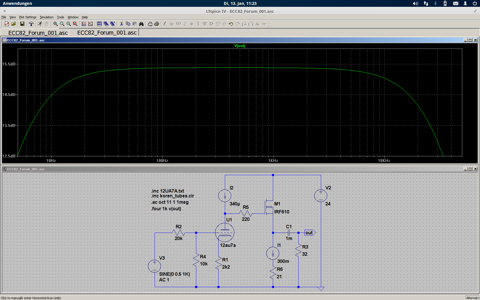

Schlauberger schrieb: > Kannst du vielleicht mal deine Simu hochladen. Ja, aber nur für TINA, LTSpice benutze ich nicht. > Wie oben geschrieben komme ich > mal gerade auf ein Zehntel deines Wertes? Weil du einfach nur die Angaben aus dem Datenblatt für eine andere Grundschaltung eingesetzt hast.
ArnoR schrieb: > Weil du einfach nur die Angaben aus dem Datenblatt für eine andere > Grundschaltung eingesetzt hast. Du hast den Katodenwiderstand mit 100R viel zu niedrig angesetzt. Beitrag "LTS ECC82" LG old.
Mit Rk=1k und angepasstem Anodenstrom (Ua=17V) ist die Bandbreite 130kHz.
Und auch die CCS liefert einen deutlich höheren Strom. Und dennoch das erklärt nicht die eine Größenordnung höhere Grenzfrequenz. Arno kannst du mal die Simu mit den Ausgangswerten der Originalschaltung machen. Kannst auch nochmal dei Röhrenmodell hochladen oder hast du auch das Korenmodell verwendet. Irgendwo ist da der Wurm drin. Die 250kHz sind nach meiner Erfahrung nicht zu erreichen!?
Schlauberger schrieb: > Und auch die CCS liefert einen deutlich höheren Strom. Und dennoch das > erklärt nicht die eine Größenordnung höhere Grenzfrequenz. Der Katodenwiderstand wird ja µ-fach zur Anodenseite übertragen. (+ra) Bei 100R hat er da natürlich eine deutlich höhere Grenzfrequenz als bei 2K2. Und den Fall sollte man ja ansetzen. LG old.
Habe mal eben die Ausgangskennlinie angeschaut. komme da auf ra etwa 10K. Macht mit dem zur Anodenseite transformierten Katodenwiderstand bei ArnoR gerundete 12K. Dabei gibt ArnoR(Gast) 250KHz an. Für die Gernzfrequenz 250KHz gilt Xc=R= 12K Gibt 53pF. Favon geht noch die Ausgangskapazität der Röhre und die der Stromquelle weg. Die 47pF vom Schlauberger(Gast) sind damit bestärigt. Also bitte einen BJT Puffer. Gar keine Frage! LG old.
