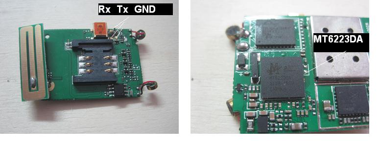

@jpk: Tierfalle?! Na mit IoE geht das: ESP8266 + MT6260 // 32Bit Soc + GSM 2.80 + 3.00 ;-)
Boh, Rudi, mit deinem MT6260 Virus willst Du jetzt aber nicht die gesamte Menschheit infizieren, oder? Jedenfalls habe ich nochmal über die Skalierbarkeit nachgedacht. Bei 100-150 Fallen ist schon nicht mehr die Technik das Problem sondern die Verwaltung. Das mit den SIM Karten bekommt man schon nicht mehr gescheit hin, wer liefert einem SIMs für diesen Zweck (das ist nicht trivial, die naheliegenden Lösungen scheiden aus), und wie soll das alles verwaltet werden. Bei dieser geplanten Anzahl kann man nicht mehr nur mit SMS hantieren, da dreht man durch. ALSO: Wenn man bei Google einfach nach Flotttenmanagement eingibt hat man eigentlich schon fast die Lösung. Passende Hardware mit Eingängen, konfigurierbar, Temperaturbereich usw. Dazu gibt es eine Weblösung, die ebenfalls passen dürfte.

Harald schrieb: > ... mit deinem MT6260 Virus willst Du jetzt aber nicht die > gesamte Menschheit infizieren, oder? Es geht auch mit einem ESP8266 + MT6223DA, wobei der MT6223DA schon einsatzfähig auf dem Markt ist, den ESP8266 nicht zwingend braucht ( wenn kein IoE / Wifi gewünscht ist ) und alle Details im Gegensatz zum MT6260 offen sind. Dabei kann der Debug UART über Rx/Tx extern verwendet werden für - SMS Auswertung - SMS Versand - Steuerung - noch einiges.. Nicht auf dem Bild makiert, Key und Clk, man kann eine Tastatur, Keypad o.a. anschliessen. attached MT6223DA pic ;-)
