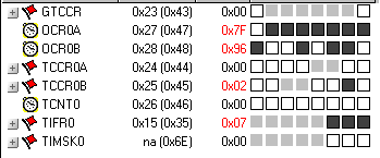

Interrupt Flags werden gelöscht, indem man eine 1 an die entsprechende
Bitstelle schreibt. In dem Thread, der sich sinnigerweise auch noch auf
den Atmega168 bezieht, wird behauptet, dass Flags grundsätzlich mit z.B.
TIFR0 = (1 << TOV0);
zu Löschen seien, da mit Veroderung alle anderen Flags auch gelöscht
werden. Das trifft auf die neueren AVRs nicht zu.
Um diesem Fundamentalismus entgegen zu treten:
Folgendes Testprogramm:
//Atmega168
volatile unsigned char bTimer0 = 0;
int main(void)
  TCCR0B |= (1 << CS01);
  OCR0A = 127;
  OCR0B = 150;
  while(!(TIFR0 & (1 << TOV0)));
  TIFR0 |= (1 << TOV0);  //Breakpoint 0
  bTimer0 = 1;  //Breakpoint 1
  while(1)

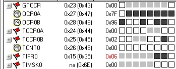

Nach der Initialisierung wird gewartet bis das Overflow Flag gesetzt
ist. Die Compare-Flags werden vorher gesetzt. An Breakpoint0 sind also
alle drei Flags gesetzt.
Jetzt wird das Overflow-Flag gelöscht und an Breakpoint1 ist dieses Flag
auch gelöscht. Nur dieses. Denn entgegen der hier sehr häufig
vertretenen Meinung, bezieht sich der sbi-Befehl nur auf dieses eine
Bit.

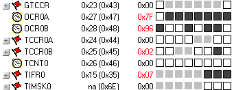

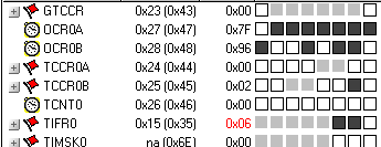

Das gleiche Programm auf einem Atmega644P erzeugt, zumindest an der
relevanten Stelle, den gleichen Binärcode. Und die Register verhalten
sich auch gleich. Siehe Anhänge.
