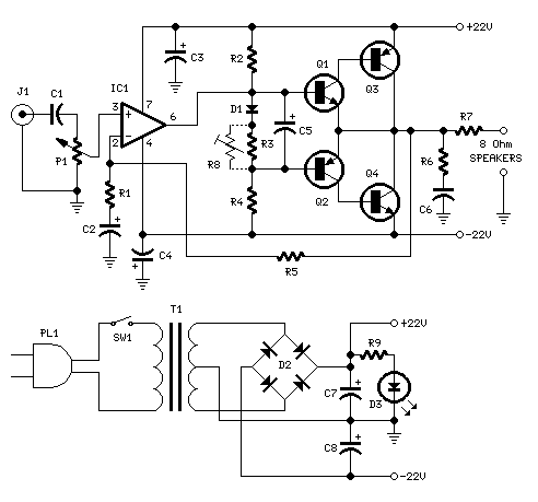

Bei einer Verstärkerschaltung wie im Anhang leuchtet mir das ein, da habe ich ja auch die im ersten Post erwähnte duale Spannungsversorgung. Aber wie es ohne Dualspannung gehen soll, dass der Ausgang "negativer" als die Masse wird, kann ich mir nicht erklären. Kann mir jemand eine beispielhafte Schaltung zeigen, an der es selbst für mich nachvollziehbar wird? Wie gesagt, zwei an den Ausgang der Schaltung angeschlossene Elektroden müssten abwechselnd den positiven und negativen Pol darstellen. Im Bezug zueinander, nicht auf eine virtuelle Masse!
Überzeugt dich vielleicht eine Simulation, dass man mit einem Kondensator einen Gleichspannungsanteil herausfiltern kann?
@Achim Danke, das hat schon was. Jetzt würde ich nur gern noch verstehen, wie es sein kann, dass am oberen Pin von R eine negativere Spannung auftreten kann als am unteren, der direkt an Masse liegt. Wenn das ganz simpel und die Frage blöd ist, tut mir leid, ich habe nie behauptet in diesem Fach Experte zu sein.
Das geht, weil der Kondensator sich auf 2V aufgeladen hat. Das stimmt zumindest im zeitlichen Mittel. Wenn man zeitaufgelöst genau hinschaut sieht man, dass die Spannung über den Kondensator im 1kHz Takt ein wenig wackelt. Aber wenn der Kondensator bei 1kHz viel niederohmiger ist als der Lastwiderstand (hier 100Ohm), dann bleibt fast keine Wechselspannung am Kondensator hängen. Der Gleichanteil (2V) bleibt aber vollständig am Kondensator hängen. Diese 2V DC, auf die sich der Kondensator aufgeladen hat, liegen in Serie zur Spannungsquelle und schieben die Ausgangsspannung hinter dem C um 2V nach unten.
Es dämmert... Sag bitte an welcher Stelle es falsch wird, wenn ich versuche es wiederzugeben. Der Kondensator ist nach kurzer Zeit geladen. Rechts negativ, links positiv. Nun fällt die Eingangsspannung ab. Da die 2 Volt Differenz über dem Kondensator aber bleiben, hat man rechts 0 Volt, wenn die Eingangskurve ihren Mittelpunkt bei 2 Volt erreicht. Und eben -2 Volt, wenn der Eingang bei 0 Volt angekommen ist. Dazu muss der Widerstand R im Verhältnis zum Wechselstromwiderstand von C groß sein. Dann habe ich als Ergebnis einen Ausgang, der negativer als die Masse ist, und wodurch sich dann die Fließrichtung der Elektronen real umkehren würde. Ja?
