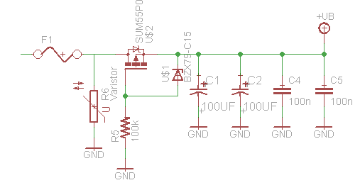

Hallo zusammen, ich habe eine Schaltung, die ich gegen Verpolung und Überspannung schützen möchte. Die schaltung verbraucht so etwa 2A maximal. Die Last ist ohmisch. Die Eingangsspannung kann zwischen 12...40V variieren. Ich bin auf den Verpolungsschutz mit TSV-Diode und Feinsicherung gestoßen, was man auch für die Überspannungsschutz verwenden kann. Als TVS-Diode habe ich mir SM8S28 ausgesucht (Durchbruch bei min. 31V). Bei Überschreitung soll die Sicherung zum Einsatz kommen. Wenn man die Eingangsspannung verpolt, soll die Diode die Sicherung zum Zerstören bringen. Kann man so machen? Wie realistisch ist diese Schaltung alleine als Schutz?

wartemal schrieb: > ..warum Mosfet ? 1 Diode genuegt weil bei 2A schon einiges an Leistung an der Diode abfällt.
tobi88 schrieb: > und Überspannung schützen Woher kommt die Überspannung? Wie energiereich ist diese Überspannung? wartemal schrieb: > ..warum Mosfet ? 1 Diode genuegt "Weniger Verluste" wäre so ein Stichwort... > ...Mosfet ? 1... Warum plenken? Imperator schrieb: > Reichen dir die Antworten nicht die du dort bekommen hast? Ich würde auch sagen, dass 1 Thread zum Thema reicht.

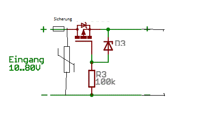

wartemal schrieb: > Julian, > eine Diode nicht längs sondern quer ! quer fällt noch mehr ab :-) Diode quer mit Sicherung ist leider einweg.
1. Warum sollte eine Widerstandslast keine negativen Spannungen vertragen? 2. Warum reicht dann nicht nur eine Schmelzsicherung alleine?
Helge A. schrieb: > 1. Warum sollte eine Widerstandslast keine negativen Spannungen > vertragen? > > 2. Warum reicht dann nicht nur eine Schmelzsicherung alleine? Zu 1) Elko ist unipolar
