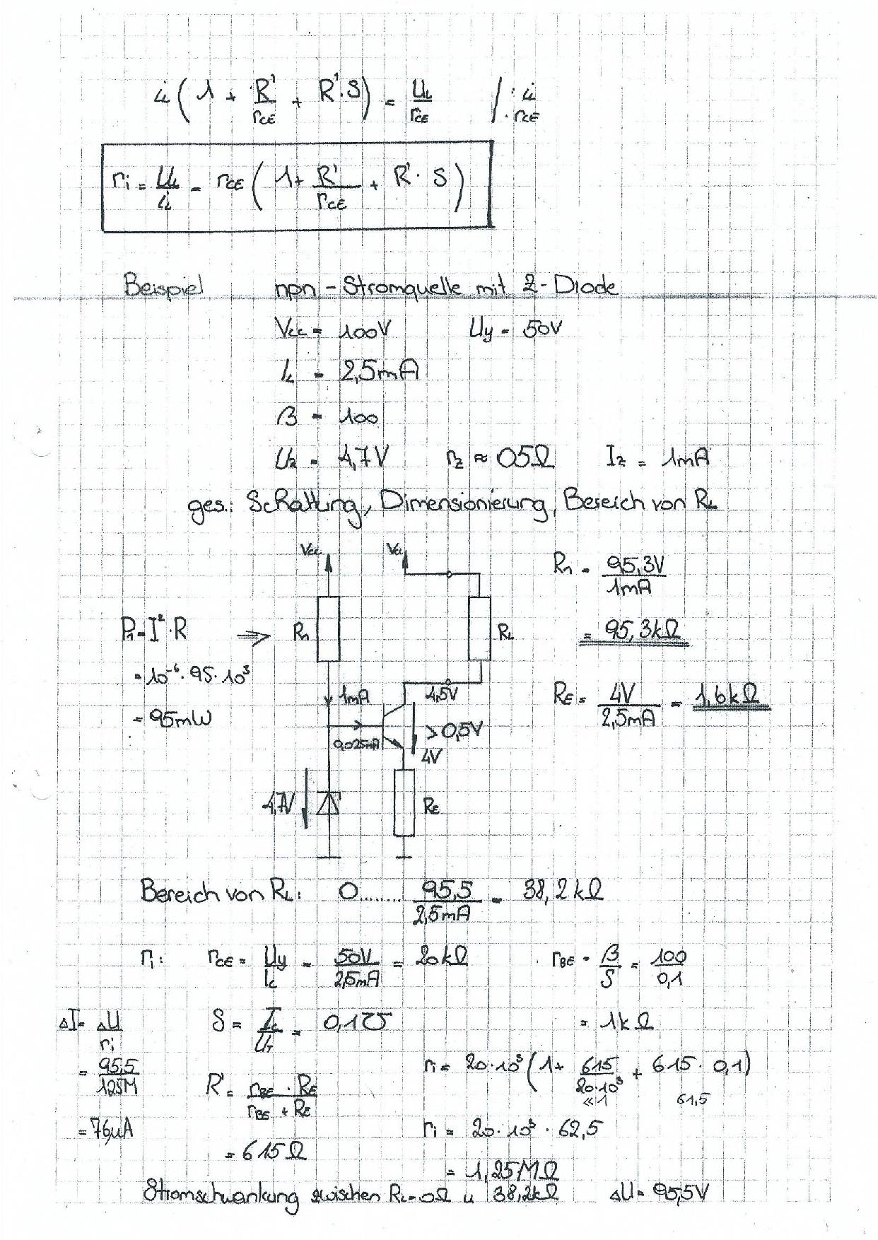

Hallo, Hab von meinem Lehrer das angehängte Skriptum bekommen. Leider kann ich ihm ab S nicht mehr folgen... Für was steht das S? Ic ist ja 2,5mA aber wie komm ich auf Ut? Hat da wer ein besseres Skriptum für mich oder kann mir wer weiterhelfen? Danke im Voraus! Gruß Daniel
S müsste die Steilheit sein. Siehe http://de.wikipedia.org/wiki/Mathematische_Beschreibung_des_Bipolartransistors#Steilheit http://www.elexs.de/kap5_3.htm
Daniel Rüscher schrieb: > Für was steht das S? > Ic ist ja 2,5mA aber wie komm ich auf Ut? Ut ist die Temperaturspannung. Ut = k*T/e mit k... Boltzmannkonstante T... absolute Temperatur e... Elementarladung > Hat da wer ein besseres Skriptum für mich oder kann mir wer > weiterhelfen? Die Herrn Tietze und Schenk können Dir weiterhelfen. Der Bipolartransistor ist dort in epischer Breite durchgerechnet.

Wenn du mir sagst, was der Lehrer mit Uy meint.. Übrigens, das ist kein Skript sondern ein Fresszettel.
Ganz nett findet ich die hier verwendete Einheit mho für den Leitwert statt S(iemens) damit die Schüler/Studenten nicht S(teilheit) und S(iemens) verwechseln. S = 0,1mho

Beim Schreiben des Omega (etwa in der Mitte) war der Lehrer wohl etwas angeheitert?
S ist der Leitwert in Siemens, die Amerikaner nennen ihn auch einfach mho. Du kannst das auch durch das umgekehrte Ohm-Zeichen erkennen. R = I/U S = U/I
