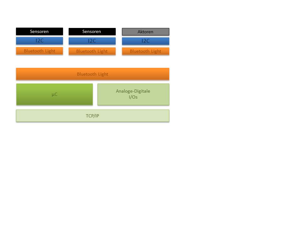

Es ist aus meiner Sicht kein Hexenwerk und wenn ich die Anforderung erkläre höre ich immer wieder ... kein Problem ... gibt es doch schon längst ... habe ich in 10 min. fertig ... braucht kein Mensch. So wie ich es möchte gibt es keine fertige Lösung. Auch ich beobachte den Markt. Ob es irgend ein Mensch braucht weiß ich nicht, ich brauche es. Aus 10 min. werden nach einigen Überlegungen Tagen, dann Monate. Hab mal ein Bild hochgeladen.

Christoph T........... schrieb: > Es ist aus meiner Sicht kein Hexenwerk und wenn ich die Anforderung > erkläre höre ich immer wieder ... kein Problem ... gibt es doch schon > längst ... habe ich in 10 min. fertig ... braucht kein Mensch. Dein Schaubild sieht jetzt erst mal nicht so kompiziert aus. Wenn ich das interpretieren soll, dann ist das eine Steuerzentrale die über TCP/IP mit der Aussenwelt in Kontakt steht und an welche Sensoren/Aktuatoren per BLuetooth angeschlossen sein sollen. Hört sich jetzt erst mal nicht so kompliziert an. > So wie ich es möchte gibt es keine fertige Lösung. Auch ich beobachte > den Markt. Ob es irgend ein Mensch braucht weiß ich nicht, ich brauche > es. Aus 10 min. werden nach einigen Überlegungen Tagen, dann Monate. Meiner Erfahrung nach liegt das aber auch oft daran, dass der Auftraggeber sich irgendwelche Details nicht wirklich überlegt hat bzw. sich im Vorfeld nicht klar ausgedrückt hat bzw. ganz einfach auch manchmal die Physik revolutionieren möchte. Der alte Spruch "Geht nicht gibts nicht" stimmt nämlich leider nicht. Es gibt Dinge, die gehen prinzipiell nicht. Um das "geht nicht" wegzubringen muss man das ganze Konzept umkrempeln. Nur leider ist das dem Auftraggeber oft nicht klar zu machen. Und dann beginnt die Geld-Versenkerei. Woran ist es denn bisher gescheitert?
wie gesagt Schema schön und gut: fangen wir mal an ein paar grundlegende Details aufzudröseln. Sensoren : wieviele? welche? I²C als slaves? wie implementiert? Welche Datenrate wird benötigt? Aktoren : dito! I²C wer ist der Master? imho fehlt hier ein µC! BT Low Energie: I2Cals slave? wie implementiert? Welche Datenrate wird benötigt? wer managt die Aktivität? Ebwenso am TCP/IP Gatway: µC welche Anforderungen? welcher Datendurchsatz? Wieviele IO/S werden benötigt? Wie schnell müssen diese bearbeitet werden. analog digital...... Bitte mache dir klar, das ein Entwickler nur die Anforderungen umsetzen kann welche definiert sind. Ein Pflichtenheft sollte auf einem schlüssigen Konzept basieren und nicht auf drei lose zusammenhängenden Gedanken. Zu erst müssen: -ALLE Anforderungen definiert werden. -erst dann geht es in die Konzeptphase mit Erstellung des Pflichtenheftes (bereits hier ist Know How gefragt) -und erst danach geht es in die Konstruktion Namaste

Verrat doch einfach mal was das geschaetzte Datenvolumen ist. Eher so 10 Signale einmal pro Minute abgetastet oder 50 mit 10MSamples/s.

Christoph T........... schrieb: > Es gibt mehr als nur drei lose zusammenhängende Gedanken. Die Details in > einer Anfrage in einem Forum zu platzieren würde sicherlich den Rahmen > sprengen. Nein, wuerde es nicht. Mach es. Nur so kann sich jemand ein Bild machen um was es denn 'wirklich' geht.
