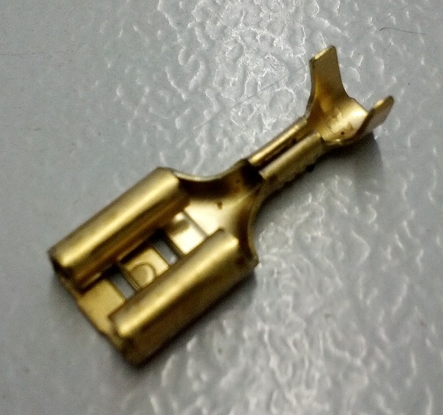

Hallo zusammen, ich habe vor Jahren bei Distrelec Flachstecker 6.3x0.8mm 0.5-1.5mm2 bestellt (siehe Foto) aus reinem Kupfer. Weißt vielleicht jemand wo ich solche Stecker,wie abgebildet aber vergoldet, besorgen kann? Habe bei RS, Distrelect, Reichelt, DigiKey u.s.w. nachgeschaut und nicht gefunden. MfG Dmitriy
Vergoldet? Die Dinger gibt es vermessingt, bzw. aus Messing. Wozu soll so etwas vergoldet werden?
Die Stecker werden in Nassbereich angewendet und gehen schnell kaputt (1-2 mal im Jahr werden erneuert).
Dimi S. schrieb: > in Nassbereich angewendet Da bringt auch Gold nichts, das oxydiert bei Elektrolyse fast genauso gut. Außerdem schneiden diese Stecker sehr hart in die Steckzungen ein. Soll heißen, eine Vergoldung wäre vermutlich schon beim ersten Steckvorgang ab.
Dimi S. schrieb: > Die Stecker werden in Nassbereich angewendet und gehen schnell kaputt > (1-2 mal im Jahr werden erneuert). Dann ist es schlicht der falsche Stecker für die gewünschte Anwendung.

Dimi S. schrieb: > Weißt vielleicht jemand wo ich solche Stecker,wie abgebildet > aber vergoldet, besorgen kann? http://www.hellsound.de/contents/de/d249.html Dimi S. schrieb: > Die Stecker werden in Nassbereich angewendet und gehen schnell kaputt > (1-2 mal im Jahr werden erneuert). Da bringt das Gold sicher nichts. Da müsste schon die Steckzunge und das Kabel ebenfalls aus Gold sein.

Dann formuliere ich meine Frage um... Welche Material/Beschichtung im Nassbereich für VA-Zungen am besten geeignet?

Dimi S. schrieb: > im Nassbereich für VA-Zungen Am besten wohl vernickelte. Die stellen sich in der elektrochem. Spannungsreihe recht Neutral. Ob die dann aus Stahlblech oder Messing bestehen ist dann eher ggf. eine des Kontktwiderstands und den mechanischen Eigenschaften.

Martin schrieb: > Es gibt so eine Stecker mit Plastik komplett abgedeckt, siehe Link: aus Messing, gal. "verzinnt" Da hast du auch wieder eine Potentialdifferenz, das Elend mit der Korrosion nimmt dann eben im verborgenen seinen Lauf. Zink, Zinn, Kupfer, alle (aufsteigend) auf negativierem Potential. Wenn das Teil verzinKt, ist verlagert sich das ans Kabelende, die Crimpung ist aber dicht und die normalerweise vorhande Isolation des Kabels ist auch besser als so eine Isolation die ja nur fuer den Beruehrungsschutz taugt. Edelstahl Rostfrei in Kontakt mit anderen Werkstoffen - Stalder AG www.stalderag.ch/dbFile/96 Frag jemanden der sich damit auskennt ;) So wuerde ich das machen ...

Martin schrieb: > Da ist Kabelschuhe vollisolier viel besser ! Nö. Das Wasser kommt trotzdem rein, man sieht's nur nicht.
Da fällt mir ein, es gibt solche vollisolierten wasserdichten Stecksysteme für den KFZ-Bereich, z.B. AMP Superseal. Wasserdicht bedeutet: Wasser, das mal drin ist, geht garantiert nicht mehr raus :-)
Dann sind solche Stecker ungeeignet. Falls es nicht anders geht und die
Stecker dauerhaft gesteckt bleiben, wäre es da nicht naheliegend, die
Steckverbindung z.B. in geeigneter Weise abzudichten und weiträumig (vom
Kabel bis einschl. Gegenstück der Flachsteckhülse) mit einer nicht
spröde werdenden Farbe zu lackieren? Oder wie oben schon erwähnt, mit
Kontaktfett und Schrumpfschlauch.
Wenn es dauerhaft so montiert bleibt: Schrumpfschlauch mit Innenheißkleber drüberziehen.
