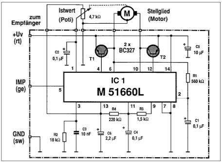

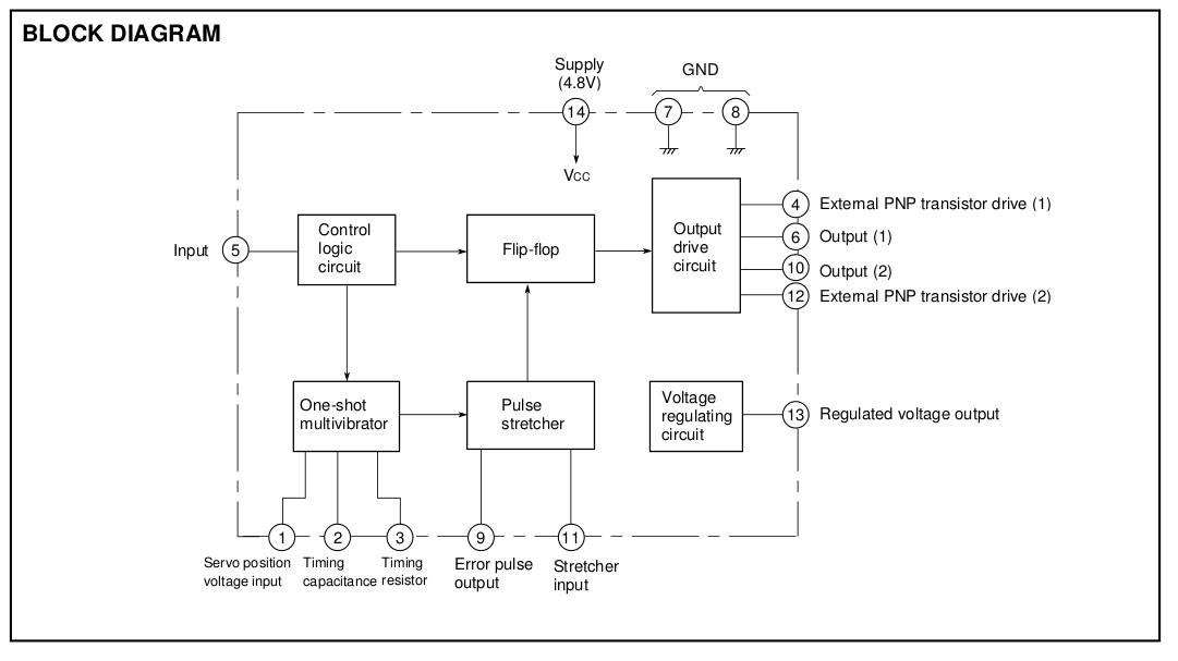

Das ist das gleiche, was jedes Modellbauservo macht. Die simplen
analogen sind einfach ein P-Regler mit einem kleinen Dead-Band. Ist
dieses erreicht, wird der Motor kurzgeschlossen. Durch die hohe
Getriebeuntersetzung steht der auf den Punkt. Ist die bewegte Masse zu
groß, muß das Getriebe zum Zahnarzt.
MfG Klaus

Sicher kann der Regler bremsen: P heißt ja proportional. Die Ansteuerung
ist proportional zum Fehler. Die meißte Zeit ist Ansteuerung aber bei
100%, erst dicht am Ziel wird sie kleiner. Und ist das Dead-Band (ohne
daß schwingt das System wie ein Komparator ohne Hysterese) erreicht,
schließt die Brücke den Motor kurz. Da mag er noch eine Umdrehung weiter
laufen, nach dem Getriebe bleibt da fast nichts mehr von über.
Ich hab mal ein Blockschaltbild von so einem RC-Servo-IC rangehängt, das
sind so 2-3 Jahrzehnte alte Designs. Der erledigt die Dekodierung der
Servopulse gleich mit.
MfG Klaus
von Klaus (Gast)
Irgendwie ging das zweite Bild verloren
MfG Klaus
