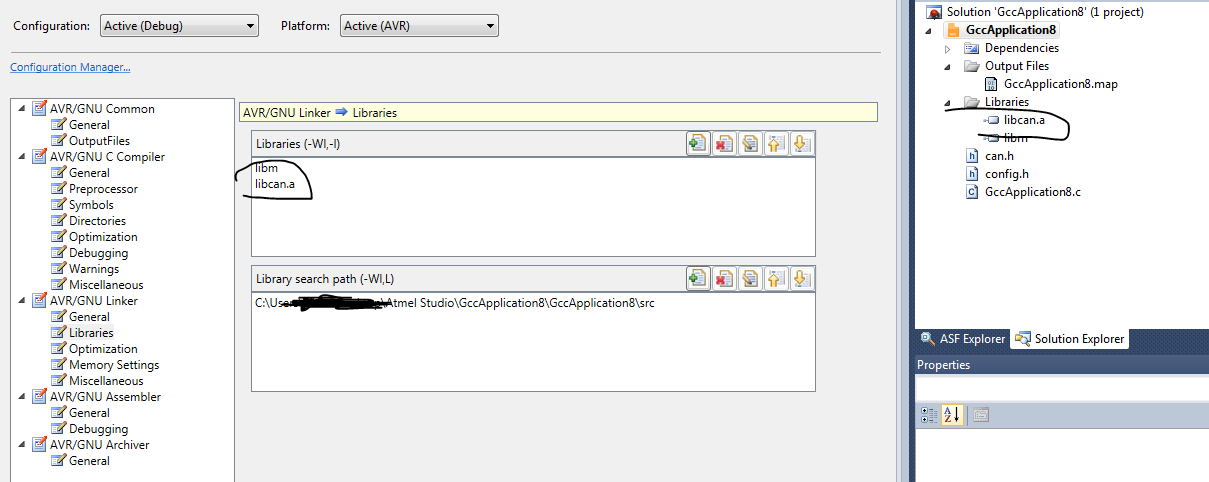

Hallo Ich arbeite mit einem AT90CAN128 (genau genommen mit dem Developer Board DVK90CAN1) und wollte die Bib von http://www.kreatives-chaos.com/artikel/universelle-can-bibliothek einbinden. (Universelle CAN Bibliothek) Jedoch bekomme ich immer diesen Fehler für alle Funktionen die in der Bib enthalten sind undefined reference to `can_get_message' Makefile und config habe ich angepasst und dann die Bib erstellt sowie es in der Anleitung beschrieben ist Ich arbeite mit Atmel Studio 6 und habe die Dateien dann über den Solution Explorer eingebunden einmal mit Exsiting item und die Bib mit Add Library. Im Toolchain -> Linker ist dann auch der Ort der Bib angegeben. Hat jemand vielleicht eine Tipp für mich Danke

Also meine main sieht folgendermaßen aus #include <avr/io.h> #include <avr/pgmspace.h> #include "can.h" ... und wie die Bib eingebunden ist habe ich im Bild angehängt
Nimm mal das ".a" beim Library Namen in den Einstellungen weg. Die "libm.a" unmmittelbar über deiner Lib ist ja auch nur mit 'libm' in der Liste und nicht mit 'libm.a'

Also leider hat das mit dem a wegnehmen nicht funktioniert. in der config habe ich folgende Zeilen verändert gehabt bevor die bib erstellt worden ist // ------------------------------------------------------------------------ ----- /* Global settings for building the can-lib. * * Select ONE CAN controller for which you are building the can-lib. */ #define SUPPORT_MCP2515 1 #define SUPPORT_AT90CAN 1 #define SUPPORT_SJA1000 0

Danke das hat funktioniert. Jedoch läuft der DVK90CAN1 mit 8mhz und nicht mit 16mhz. Ich denke deswegen bekomme ich es jetzt trotzdem nicht zum laufen. Ich hab das ganze jetzt geschafft mit der Atmel Bib zu realisieren. Allerdings kann ich dann keine IDs richtig Filtern. Das ganze hängt an dieser Funktion (unten angehängt). Vielleicht versteht ja einer was man damit machen kann. Ich steig nicht dahinter. Wäre cool. Das Problem liegt daran, wenn ich einen Mask setzte und eine falsche ID kommt sendet diese Funktion MOB_NOT_COMPLETED und ich häng damit in einer while Schleife fest. Leider kann ich diese while nicht verändern, denn selbst wenn die richtige ID kommt benötigt diese ein paar durchläufe bevor die unten stehende Funktion nicht MOB_NOT_COMPLETED zurückgibt. Ich verwende die Atmel bib. Bekommen von dieser Seite: https://bitbucket.org/m.kramis/canbootloader/src/784c7fc10a75/libraries/lib_mcu/can/ Jegliche Hilfe die mir eventuell auch nur Mobs besser verstehen lässt wäre toll. Vielleicht komm ich damit dann irgendwie weiter. U8 can_get_mob_status(void) { U8 mob_status, canstmob_copy; // Test if MOb ENABLE or DISABLE if ((CANCDMOB & 0xC0) == 0x00) {return(MOB_DISABLE);} canstmob_copy = CANSTMOB; // Copy for test integrity // If MOb is ENABLE, test if MOb is COMPLETED // - MOb Status = 0x20 then MOB_RX_COMPLETED // - MOb Status = 0x40 then MOB_TX_COMPLETED // - MOb Status = 0xA0 then MOB_RX_COMPLETED_DLCW mob_status = canstmob_copy & ((1<<DLCW)|(1<<TXOK)|(1<<RXOK)); if ( (mob_status==MOB_RX_COMPLETED) || \ (mob_status==MOB_TX_COMPLETED) || \ (mob_status==MOB_RX_COMPLETED_DLCW) ) { return(mob_status); } // If MOb is ENABLE & NOT_COMPLETED, test if MOb is in ERROR // - MOb Status bit_0 = MOB_ACK_ERROR // - MOb Status bit_1 = MOB_FORM_ERROR // - MOb Status bit_2 = MOB_CRC_ERROR // - MOb Status bit_3 = MOB_STUFF_ERROR // - MOb Status bit_4 = MOB_BIT_ERROR mob_status = canstmob_copy & ERR_MOB_MSK; if (mob_status != 0) { return(mob_status); } // If CANSTMOB = 0 then MOB_NOT_COMPLETED cmd->status = return(MOB_NOT_COMPLETED); }
