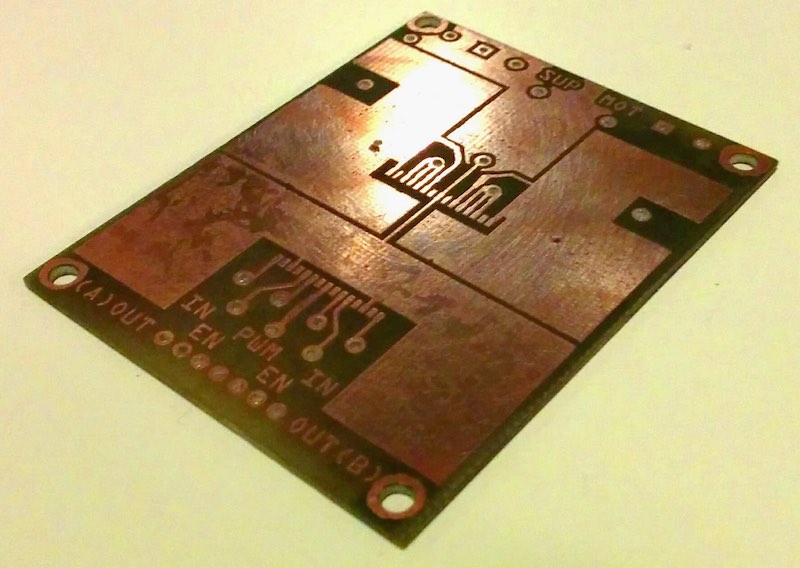

Hallo, ich möchte einen VNH3SP30 verlöten. Das Ding hat jedoch drei PowerPads auf der Unterseite (siehe http://www.farnell.com/datasheets/1761381.pdf). Anbei ein Bild der Platine die ich dafür gemacht habe (ich weiß, sie ist nicht perfekt). In der Mitte sieht man wo die drei Wärmeableitflächen zwischen den Füßchen des ICs zusammen laufen. Ich habe unter http://www.mikrocontroller.net/articles/SMD_Löten gelesen wie man das Löten kann. Ich habe das dann in einem "Test" (ohne Chip, sondern ein kleines Metallstück) probiert, aber mein Lötkolben scheint es nicht zu schaffen genug Hitze zu produzieren und ich will ihn auch nicht zu lange zu heiß auf den IC draufhalten. Endeffekt: Ich konnte es nicht schaffen, dass das Metalblättchen picken bleibt. Da ich das Teil nicht durch meine groben Mittel töten will suche ich nun nach Alternativen! Dennoch wären auch Löttips willkommen. Ich habe noch von einem Lüfter für eine CPU Wärmeleitpaste. Ich habe damit das Metallblättchen angepickt und die Wärme hat sich gut auf das Kupfer der Platine übertragen. Nur weiß ich nicht, ob es gut genug ist. Außerdem frage ich mich, wie diese Paste nach zwei Jahren aussieht? Trocknet sie aus? Leitet sie dann noch die Wärme. Ich kann sie ja, da der IC dann verlötet ist, schwer erneuern. Oder Reflow. Aber das ist halt wieder ein neues Kapitel für mich. Als Paste könnte ich die besorgen: http://www.conrad.at/ce/de/product/145009/SMD-Loetpaste-BLF-03-Inhalt-10-g?ref=searchDetail. Mein Backofen (in der Küche) schafft nur 250°. Das ist nur knapp über dem Schmelzpunkt der Paste (230"). Reicht das? Ich weiß auch nicht, wie gut das dem IC tut. Und wie wird dann das nächste Essen aus dem Ofen schmecken!? Ich würde mich über gute Ratschläge freuen!

Ein Loch unter den Pads, und den Lötkoblen durch diese "durchstecken" oder einfach nur das Lötzinn durch diese erwärmen. Vorher aufheizen der Hardware im Backofen oder ähnliches.
Reflow ist nicht wild. Besorge dir bleihaltige Lötpaste in der Spritze, befördere mit Hilfe einer Kanüle (aus der Apotheke) kleine (!) Mengen auf die Pads, setze den Baustein auf die Leiterplatte und mache das ganze in einem billigen Pizzaofen für 30 EUR heiß. Wenn´s schmilzt, Tür aufmachen und Ofen abschalten. Max

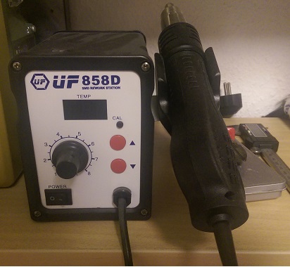

http://www.ebay.de/itm/SMD-Rework-Station-Heisluftlotstation-Heisluft-Heisluft-Entlotkolben-3-Nozzles-/361047843329?pt=DE_Haus_Garten_Heimwerker_Elektrowerkzeuge&hash=item541020e201 Eine Pinzette, Lötpaste auf die Platine, Lötpaste auf das IC. Das IC Kopfüber mit der Pinzette neben der Platine halten, beides langsam möglichst gleichstark erhitzen. Wenn auf der einen Seite schneller schmilzt, erstmal mehr auf die andere, aber dennoch ein wenig weiter auf die eine "Pusten". Wenn alles schön aufgeschmolzen ist, unter weiterem Pusten das Bauteil aufsetzen. Abkühlen - Fertig.
...Michael, mal ernsthaft - hast du die? Taugt das für "ab & an"? Ich dachte ja, die Zhongdis wären schon günstig (und ggf billig), aber das ist schon krass. Klaus.
Michael D. schrieb: > Ebay-Artikel Nr. 361047843329 [OT] Der Text ist ja wohl hammergeil! [Zitat] Description 858D SMD Heißluft-Entlötstation Deutsch lokalen Shipping, erhalten Sie es schnell! Geeignet im Lötzinn und die Mehrheit Oberflächen Pasten installiert die Komponenten der Abdichtung, wie SOIC, CHIP, QFP, PLCC, GAG und so weiter. · An der Abdichtung Schaltungswafer jede Art von jedem großen oder kleinen Bildschirm verdeckt, die Box. Die Bequemlichkeit ist auch schnell. Pyrocondensation Rohr, das Polyvinylchlorid Rohr heiß Kontraktion. · Die kleine Metall-, mechanische Körper Vorwärmung, entspannt sich die Firma Firmware. · Polyvinylchlorid, Polystyrol, Hochtemperatur-Kunststoff, Material stereotypia. · Der Reim oder friert die Sache, die Wasserleitung, mechanische Körper Abtauen. (...) Charakteristik: Der Sensor geschlossen Weg, Mikrocomputer Nulldurchgang Auslösung Kontrollen warm, die Macht ist groß, die LED-Zahlencode gezeigt, dass die Erhöhung der Temperatur ist schnell, präzise Temperatur stabil ist, wird den Wind nicht beeinflussen ließ, realisiert der Nicht-Blei-Abdichtung wirklich, wirklich . Luftstrommenge verstellbar, und die Höhe der Wind der Wind sehr sanft, ist die Temperaturkontrolle bequem, kann die vielfältigen Funktionen anzupassen; Das System ist mit dem automatischen kalten Wind-Funktion können Sie das Heizelement Leben verlängern und schützen die Heißluftpistole. Der Rumpf exquisite, ist langlebig, ist künstlerisch. Verwendet die Original-Installations-Import das Luftgebläse Leben nicht zu Pinsel extrem lang zu sein, ist der Lärm Mindest nutzt die hohe Qualität Heizgerät, kann die Effizienz einer Zeit unter der gleichen Leistung zu erhöhen, verlängert die Heizvorrichtung effektiv Arbeitsleben und speichert das Stromquelle. Bläst das abgeschirmte Box nicht, Farbe zu ändern, ist schnell bequem. Stöße verschweißt das Line-Board nicht zu sprudeln. [/Zitat] [/OT]
Ich habe mir für damals 80€ die "UF 858D" geholt. Habe mich auch zuvor gefragt "kann das was taugen"? Bevor ich mir die geholt hatte, habe ich viel rumgeschaut und nach "Erfahrungen" gesucht. *Gibt es auch ein Video im EEV Blog zu. Einziges Manko, welches ich bisher gefunden habe: Die Aufsätze gehen teilweise sehr schwer ab. Ansonsten sehr angenehm damit zu arbeiten. Schaltet automatisch das Heizelement ab, sobald abgelegt. Lüfter wird abgeschaltet, sobald heruntergekühlt. Nahezu keine Aufheizzeit. Für !kleine! SMD stelle ich den Luftstrom auf minimal und kann noch dank des in dem Handstück eingebauten Lüfters durch teilweise zuhalten dieses den Luftstrom weiter reduzieren. Der Lüfter hat eine eher angenehme Lautstärke und ist nicht wirklich nervig. Der genannte Artikel ist einfach nur schnell mal rausgesucht, ggf. gibt es das Ding noch günstiger, und auch mit passendem Stecker ;). Meine kahm damals aus China. Für mich, besonders bei dem heutigen Preis ist das Ding ein muss auf der Werkbank. Edit: Bei mir ist der Halter an dem Gerät montiert gewesen. Über einen kleinen Metallwinkel rechts oder links des Gerätes, beidseitig schraublöcher vorhanden.

...und deine sieht genau so aus? Dann schlage ich mal zu, glaube ich fast - ab und an, wenn auch sehr selten, brauche ich auch mal Heißluft, vor Allem will ich mal mehr Erfahrung sammeln. Klaus.
*Bild Denke dran, dass die in dem Angebot, welches ich schnell mal rausgesucht habe keinen passenden Stecker zu haben scheint.
