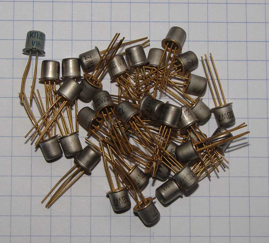

Ich habe eine Tüte mit ein paar Transistoren geschenkt bekommen, natürlich ohne richtige Bezeichnung und Daten. Auf den 4-beinigen Transistoren steht "3BW2" bzw. "3BW7". Der GM328 sagt: n-Kanal-Sperrschicht-Fet. Ich vermute nun, dass es russische KP303B sind, die allerdings früher anders aussahen (links oben im Bild liegt so einer). Das "3B" deute ich als Typbezeichnung und das "W2" bzw. "W7" als Herstellungsdatum. Kann das jemand bestätigen oder richtigstellen? Danke.
... schrieb: > Wieso fragst? > > Steht doch drauf: КП303 Ja auf dem einen, den ich extra dazugelegt habe. Kleiner Tipp: um den geht es mir nicht, sondern um die 30 anderen.
... schrieb: > Wieso fragst? > > Steht doch drauf: КП303 Er fragt, weil du den Post nicht gelesen und/oder nicht verstanden hast.
ArnoR schrieb: > Auf den 4-beinigen > Transistoren steht "3BW2" bzw. "3BW7". Der GM328 sagt: > n-Kanal-Sperrschicht-Fet. Ich vermute nun, dass es russische KP303B > sind, die allerdings früher anders aussahen (links oben im Bild liegt so > einer). Das "3B" deute ich als Typbezeichnung und das "W2" bzw. "W7" als > Herstellungsdatum. Kann das jemand bestätigen oder richtigstellen? Das kann so sein. Aber auch ganz anders. Was mich aufmerksam werden läßt ist daß bei der Bezeichnung "КП303В" das "В" ein kyrillisches "В" ist. Transkribiert also ein lateinisches "W". Wie kann dann danach ein echtes lateinisches W kommen? Im kyrillischen Alphabet gibt es keinen Buchstaben, der wie das lateinische W aussieht. Vielleicht sind es lateinisch gelabelte KP303B (КП303Б)?
foo schrieb: > Mit 4 Anschlüssen? > > Ungewöhnlich. Nein. Das ist bei J-Fets fuer HF ganz verbreitet (gewesen) siehe z.B. 2N4416.
Axel Schwenke schrieb: > Vielleicht sind es lateinisch gelabelte KP303B (КП303Б)? Ja, das meinte ich. foo schrieb: > Mit 4 Anschlüssen? > > Ungewöhnlich. Nöö, auch bei KP304, KP305, KP306 ist das normal. Einer ist mit dem Gehäuse verbunden.
Steck doch mal den KP303 in Deinen Tester, schreibe die Daten auf und dann nimm einen der unbekannten Transistörchen und vergleiche die Daten miteinander. Das wäre schon einmal ein Anhaltspunkt, wie sehr die differieren. MfG Paul
Paul Baumann schrieb: > Steck doch mal den KP303 in Deinen Tester, schreibe die Daten auf und > dann nimm einen der unbekannten Transistörchen und vergleiche die Daten > miteinander. Hab ich gemacht. Der liefert Daten, die leidlich zum Datenblatt des alten, grauen KP303 passen, allerdings an vollkommen anderen Arbeitspunkten, was mich einigermaßen irritiert.
ArnoR schrieb: > Der liefert Daten, die leidlich zum Datenblatt des > alten, grauen KP303 passen Ja, da wisrst Du nichts Anderes machen können, als einen Oszillator aufzubauen und zu gucken, ob die unbekannten Kollegen die gleiche Schwingfrequenz erreichen wie das Muster, bevor sie mit Schweiß auf der Stirn aufgeben. KP303 wären ein guter Fang. ;-) MfG Paul
ArnoR schrieb: > > einer). Das "3B" deute ich als Typbezeichnung ...korrekt. Ich habe auch derartig beschriftete KP303 rumfliegen. > und das "W2" bzw. "W7" als > Herstellungsdatum. Kann das jemand bestätigen oder richtigstellen? Februar bzw. Juli 1988 siehe: http://www.elektron-bbs.de/elektronik/tabellen/datum.htm Gruß Arne
Arne BLN schrieb: > ...korrekt. Ich habe auch derartig beschriftete KP303 rumfliegen. Danke, darauf hatte ich gehofft. Allerdings ... Arne BLN schrieb: > Februar bzw. Juli 1988 > > siehe: http://www.elektron-bbs.de/elektronik/tabellen/datum.htm wundert mich das, weil die ja nicht aus DDR-Produktion sind und ich nie gehört habe, dass die Herstellungscodes in UdSSR und DDR gleich waren, zumal der "originale" KP303 auch im Klartext codiert ist. Ich habe auch viele russische Transistoren (KP304...306) mit Herstellungsdatum 1985...1988, die alle im Klartext codiert sind. Das müsste dann ein speziell für westliche Gebiete gemarkter Typ sein (hat die DDR mit vielen ICs ja auch gemacht).
Diese j-fets sind KP303W (КП303В) sicherlich. Die Herstellungsmarkierung in UdSSR und DDR scheint gleich ( siehe hier für russische Kennzeichnung: http://radiostorage.net/uploads/Image/schemes/misc/pncl-16.png )
erebus schrieb: > Die Herstellungsmarkierung in UdSSR und DDR scheint gleich ( siehe hier > für russische Kennzeichnung: > http://radiostorage.net/uploads/Image/schemes/misc/pncl-16.png ) Die Ausnahmen bestätigen den Standard ;-) Vielleicht waren diese FETs wirklich für den Export in die DDR bestimmt und deshalb so gekennzeichnet, auf sowjetischen Transistoren habe ich diese Kodierung allerdings schon häufiger gesehen und der Link von erebus untermauert das es keine reine DDR-Erfindung war. Soweit ich weiß gab es auch umfangreiche Abkommen / Standards im RGW-Verbund die arbeitsteilige Herstellung von Halbleitern vorsahen (also z.B. DDR = Logic-ICs, UdSSR FETs, CSSR Optoelektronik). Letztlich hat dann doch fast jeder alles produziert weil die Lieferzeiten zu lang bzw. Lieferungen zu unzuverlässig waren, die Kennzeichnungsstandards dürften aber durchaus eingehalten worden sein. Gruß Arne

erebus schrieb: > Diese j-fets sind KP303W (КП303В) sicherlich. Das verträgt sich aber nicht mit dem "W" vom Datum. Ich denke es ist so wie Axel meint: Axel Schwenke schrieb: > Vielleicht sind es lateinisch gelabelte KP303B (КП303Б)? erebus schrieb: > Die Herstellungsmarkierung in UdSSR und DDR scheint gleich Danke für den Link, das wusste ich bisher nicht. Für mich ist die Sache damit geklärt. Vielen Dank an Alle.
Meiner Meinung nach sollte die Gruppenkennzeichnung in russisch sein.
Aber Sie könnten einfach Idss messen und mit dem Datenblatt
vergleichen. Das Ergebnis wäre für mich auch interessant.
So, ich habe nun mal 5 Stück gemessen. Einmal ein AP mit dem GM328 und einmal Idss bei 10V Uds: Nr. Id[mA] Ugs[V] Idss[mA] 1 0,83 0,59 2,62 2 0,87 0,61 2,93 3 0,91 0,64 3,09 4 0,94 0,66 3,01 5 1,2 0,86 4,11 Das GM328 zeigt die Ugs positiv an, was aber mMn falsch ist. Der Drainstrom ist viel kleiner als Idss, was normalerweise durch eine negative Ugs erreicht wird (von sehr kleinen Uds mal abgesehen). Außerdem müsste für Ugs=0,86V schon sehr viel Gatestrom fließen.
Dann liegen Ihre Messungen im Bereich des Transistortyps КП303В (KP303W). Ich habe auch einige Transistoren aus meiner Bastelkiste gemessen (3 Stück von jedem Typ): КП303Б (KP303B): 1.1 1.8 2.4 mA Idss КП303В (KP303W): 4.0 2.6 3.7 mA Idss
