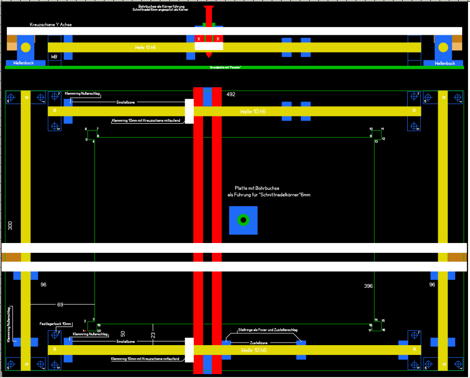

von herbert (Gast)
Hallo zusammen!
Was mich nervt sind Bohrungen die schon mit freiem Auge erkennbar nicht
dort sitzen wo sie sein sollten.Also habe ich mich im Internet umgesehen
und festgestellt ,man kann da richtig viel Geld dafür ausgeben.Ein
Höhenreißer bis 300mm, ein Aufspannwinkel und einen speziellen
Fadenkreuzkörner mit Lupe kosten auch wenn man billig kauft schon recht
ordentlich viel. Natürlich habe ich ankörnern mal richtig lernen müssen
aber wennst das nicht regelmäßig machst und die Augen auch nicht besser
werden...dann klopft man auch mal was daneben.Mancher Körnerpunkt lässt
sich hinklopfen aber leider und in weichen Materialien nicht alles.Im
Bett habe ich dann sinniert ob ich das nicht günstiger selbst machen
kann. Im kopf aus meiner Zeit bei Siemens hatte ich noch eine
Ankörnvorrichtung die x-Y mäßig einstellbar war und das einstellen wie
bei einer Schiebelehre via Nonius gemacht wurde. Eine Provisorische
Skizze (Skizzen sind Zeichnungen die nicht der Norm entsprechen) mit
Sprint erstellt schaut schon recht ermutigend aus. Ich habe mich auf ein
Blechformat 300x200mm ohne Höhenbegrenzung festgelegt. Irgendwie habe
ich mich dabei ertappt so zu konstruieren als wenn ich das nicht
bezahlen müßte...;-)Ergo habe ich vier Linearwägen wieder
rausgeschmissen und das Problem schlichter gelöst. Natürlich versuche
ich auf möglichst viele käufliche Teile wie Festlagerböcke, Klemmringe
etc. zurück zu greifen. Ein paar Späne werden schon Fallen müssen da
komme ich nicht drum herum. Die Grundplatte muß gelasert werden. So
jetzt habe ich mir die Kaufmannsbrille aufgesetzt und mal die Teile
zusammengerechnet.Ernüchterung, der Abstand zum kaufen ist kleiner als
erwartet. Ich hadere....was gäbe es sonst noch für Möglichkeiten? Wer
eine CNC hat ist ja schon fein raus hat aber viel Geld hingelegt. Bei
den billigeren Maschinen ist der Verfahrensweg oft recht
bescheiden.Nicht vergessen ,es geht um "hobbymäßig" und nicht ums Geld
verdienen. Jetzt mache ich erstmal die Skizzen fertig...

echte XY-Apparate waren so nicht aufzutreiben. Wie sieht sowas
üblicherweise aus?

von herbert (Gast)
Christoph Kessler (db1uq) schrieb:
> Ich fürchte auch, es liegt nicht am Ankörnen.
Nicht nur am ankörnern, nein auch am anreißen selber auch. Je nachdem
wie man die Anreißnadel an der Kante führt und in welchem Zustand sie
ist. Anreißen und ankörnern sind Arbeiten mit Fehlerpotential. Es ist
brutal wenn das verbohrte Teil schon etliches an Arbeit und Schweiß
gekostet hat.
> üblicherweise aus?
Geduld ich brauche noch etwas Zeit dann stell ich die Skizze rein.

von herbert (Gast)
So, jetzt wäre ich soweit mit der Skizze. Vorweg, die Darstellung
enspricht keiner gültigen Norm, manche Details mußten außen vor bleiben.
Doch der geübte Metaller wird sich zurecht finden. Sprint Layout ist
halt dafür nicht gedacht, aber besser als Bleistift und Papier. Die vier
Linearwägen welche die Kreuzschienen führen sollten habe ich führs erste
mal gecancelt. Es wird sich zeigen wie gut man nach etwas Übung das Teil
mit einer Schiebelehre zwischen den Stellringen einstellen kann. Eine
Nachrüstung aber ist immer möglich. Ich habe mir auch gedacht mir
einfache "Endmaße" für die gängigsten Maße bzw. eine mit der Digitalen
Schiebelehre einstellbare Lehre für einen bestimmten Messbereich
anzufertigen. Fürs feine gäbe es dann noch Blattlehren bis 0.01mm.;-).
Die puristische Auslegung ist durchaus gewollt. Es gibt in der Mechanik
in der Tat arbeiten wie zb. ankörnern,anreißen ,einen Sägeschnitt
einstellen...die vergleiche ich mit "Tee trinken".Der eine hängt seinen
Teebeutel in die Tasse, der andere erfreut sich meditativ an einer
längeren japanischen Teezubereitung. Die Grundplatte muß gelasert
werden. Das Fenster ist konstruktive Absicht und erlaubt nach unterlegen
entsprechend hoher Leisten recht und links auch hohe Teile zu
bekörneren. Keine Ahnung wie gut die Winkligkeit beim lasern ausfällt,
ich hoffe das passt. Trotzdem habe ich in der Grundplatte Bohrungen für
Anschlagleisten vorgesehen die man mittels Winkel justieren könnte. Eins
noch: die Preise für zb. Lagerböcke die streuen sehr. Man kann auch das
dreifache für die gleichen Teile hinlegen. Selber bauen oder Höhenreißer
plus Zubehör kaufen?
Gute Frage die noch nicht entschieden ist , aber das nachdenken und die
Aussicht auf anrissfreie Teile hat Spass gemacht.

Die Beschreibung zu seiner "Zeichnung" kann ich nicht recht deuten.
Wenn du die "Skizze" lesen könntest, dann kommst auch ohne Text aus auch
wenn die Darstellung sehr vereinfacht ist.Sperre dich halt nicht so.:-)

von herbert (Gast)
Walter Tarpan schrieb:
> Ich habe bei der ganzen Diskussion immer noch nicht verstanden, was man
> beim Bohren von Plattenmaterial mit Aufspannwinkel und Höhenreißer
> machen will. Hat der TO ein Horizontalbohrwerk?
Also gehörst zu denen ,die den Höhenreißer auf den Bauch legen? Ja
irgendwo wirst doch dein Blechle anlehhnen müssen wennst mit dem
Höhenreisser arbeiten willst? Meinst das steht von alleine? Ich glaube
du machst das generell mit der Schiebelehre und einer Anreißnadel? Wenns
auf einen halben Millimeter nicht ankommt mache ich das auch. Es muß
doch was geben was irgendwo zwischen Anreißnadel und cnc Fräse liegt?
Könnte das der Höhenreißer sein? jein, weil ich möchte mir das
Handgeführte ankörnern sparen und auch das anreißen. Also x-y
Vorrichtung einstellen und mit dem Hammer auf einen "zwangsgeführten"
Körner schlagen.Ist das so schwer sich das vorzustellen? Für mich ist
das die einfachste Sache der Welt....und eine CNC Fräse würde es mir
auch ersparen. Hast warscheinlich so eine x-y Ankörner noch nie
gesehen...ich schon, ist länger her ... und ich habe auch schon damit
gearbeitet. Das arbeiten damit geht Super damit und müde Augen bekommt
man auch nicht...und schneller bei vielen Bohrungen geht es auch
und...OHNE Anriss auch noch.Ich verstehe nicht was du mir sagen willst.

von michael_ (Gast)
herbert schrieb:
> Hast schon mal bei einem Projekt weit über Hundert anspruchsvolle
> Bohrungen angerissen und gekörnert?
So richtig hab ich dein Vorhaben nicht verstanden, obwohl ich deine
Zeichnung und Beschreibung nochmal angesehen habe.
Und wozu soviel "anspruchsvolle" Ankörnungen?
Wenn, dan kannst du doch auch gleich bohren.

Tja, wer sucht der findet...so habe ich heute einen recht günstigen
Teleskoplehrensatz entdeckt der den Bereich von 8 bis 150mm abdeckt.
Damit könnte man ein Maß von der Schiebelehre abnehmen und auf meinen
x-y Koordinatenkörner übertragen. Für schlappe 21 Euro kann man
vergleichbares nicht selber bauen. jetzt muß ich nur noch in der Stadt
nach einem Schildergraveur ausschau halten der mir die Schnittnadeln
sauber an seiner Stichelschleifmaschine zu einem Körner schleift. Früher

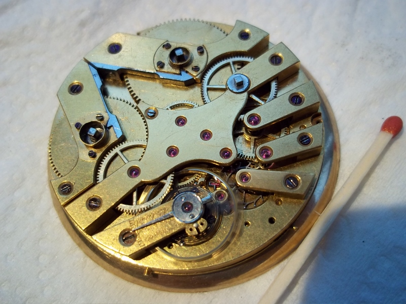

Natürlich überprüft man das mit der Uhrmacherlupe.
Fragt euch mal, wie die 1650 eine Taschenuhr hergestellt haben.
Toleranzen um ein paar hundertstel Millimeter, gehen auch
händisch.

von herbert (Gast)
Naja, da war jede Uhr ein Einzelstück und die Teile kaum austauschbar.
Das schwierige war damals Reparaturen zu machen.

Für ein 300x200 Blech erscheint mir diese Anreißeinrichtung etwas
übertieben. Wenn möglich rede mal mit einem guten Mechaniker. Der kann
Dich wahrscheinlich besser beraten als ein Elektronik-Forum.
