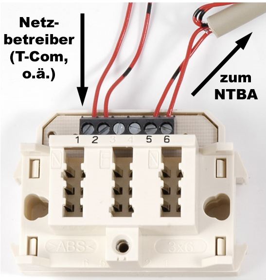

von Andreas M. (andreas_m62)
Bei ISDN kommen die 100-Ohm-Widerstände jeweils zwischen die Klemmen 4
und 5 sowie 3 und 6 in die letzte Dose am S0-Bus.
Das verhindert die Reflexion von Datenimpulsen an den offenen
Kabelenden.
Kurzschlüsse und Vertauschungen sind zu vermeiden!
Zwischen beiden Stämmen 4/5 und 3/6 liegen 60 Volt.

von npn (Gast)
Bernd schrieb:
> Daher meine ursprüngliche Frage: *** WO *** sind die Widerstände
> anzubringen, was von Andreas ausreichend beantwortet wurde.
Zwischen a1 und b1 einer und zwischen a2 und b2 einer (beim S0).
So:
In manchen Dosen sind die auch schon eingebaut.
Einfach mal zwischen 4 und 5 bzw. zwischen 3 und 6 den Widerstand
messen.
