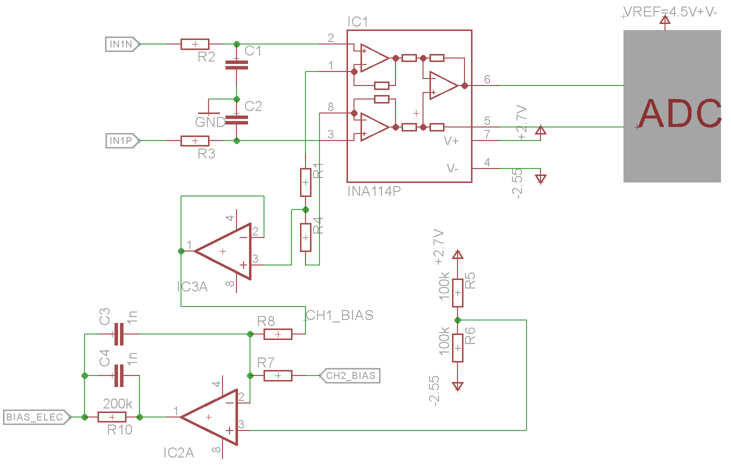

Den hätte ich schon gepostet - weil ich ein integriertes Analog-Frontend nehme und die Schaltung ziemlich umfangreich ist, ist das ganze aber leider nicht so Einfach. Den Grundaufbau mit dem selben Prinzip habe ich aber jetzt mal in Eagle zusammengeklickt (s. Anhang) Wie gesagt: INA wird leicht asymmetrisch betrieben. Das gemessene Differenzsignal kommt vom Körper (Biosignal). Der wird durch den DRL Circuit (unten angedeutet) gebiased. GND in der Schaltung liegt bei ECHTEN 0V. Im Beispiel gibt es zwei Channel, die das BIAS signal erzeugen. Ch2 ist nicht abgebildet aber wäre identisch wie Ch1.

Stimmt die Gegenkopplung von IC2a? Ist das ein OPamp?
Und was ist das für ein komischer Bias zwischen R1 und R4?
Kai Klaas schrieb: > Stimmt die Gegenkopplung von IC2a? Ist das ein OPamp? Ist ein Opamp, ja. Gegenkopplung sollte Stimmen! Wie gesagt, es ist ein Driven Right Leg circuit, der Ausgang geht auf den Körper zurück. Allerdings ein Flüchtigkeitsfehler: das Signal Ch1_BIAS /Ch2_BIAS wäre natürlich jeweils durch einen spannungsfolger entkoppelt. Die Bezeichnung CH1_Bias CH2_Bias sollen verdeutlichen, dass an stelle CH2 noch einmal so eine Schaltung am Eingang steht wie an CH1. Ch1_Bias ist also nur ein Name, kein Input. Doof, sorry. Hier nochmal die korrektur
Bearbeitet durch User
>Allerdings ein Flüchtigkeitsfehler: das Signal Ch1_BIAS /Ch2_BIAS wäre >natürlich jeweils durch einen spannungsfolger entkoppelt. Ok, das macht Sinn. >Gegenkopplung sollte Stimmen! Wie gesagt, es ist ein Driven Right Leg >circuit, der Ausgang geht auf den Körper zurück. Ja, ich weiß was das ist. Aber sollte in der Gegenkopplung von IC2a nicht ein Gleichstrompfad zwischen "-" Eingang und Ausgang existieren?
Kai Klaas schrieb: > Ja, ich weiß was das ist. Aber sollte in der Gegenkopplung von IC2a > nicht ein Gleichstrompfad zwischen "-" Eingang und Ausgang existieren? Ich glaube da gehen die Meinungen auseinander. Bei "Open (DC) Loop" wird teilweise von höherem effektiven CMRR berichtet. Dieser DRL-Circuit funktioniert so aber definitiv (und ich habe ihn ohnehin aus dem openeeg projekt geklaut).
>Ich glaube da gehen die Meinungen auseinander. Bei "Open (DC) Loop" wird >teilweise von höherem effektiven CMRR berichtet. Aha, "open loop". Dann soll IC2a ein DC-Servo sein? >Dieser DRL-Circuit funktioniert so aber definitiv (und ich habe ihn >ohnehin aus dem openeeg projekt geklaut). Vorsicht, einige dieser "openeeg projekt" Schaltungen sind Murks. Hast du eine belastbare Referenz für die "open loop" Methode?
Kai Klaas schrieb: > Aha, "open loop". Dann soll IC2a ein DC-Servo sein? Nein, stinknormaler OPA! Kai Klaas schrieb: > Vorsicht, einige dieser "openeeg projekt" Schaltungen sind Murks. Hast > du eine belastbare Referenz für die "open loop" Methode? Ja stimmt, die unter openeeg.sourceforge.net hat aber bislang einen ganz guten Ruf- das EEG habe ich mir auch vor jahren mal nachgebaut und das hat mit DRL gut funktioniert. Auch in einem weiteren DRL Circuit für kapazitives EMG das ich mal aufgebaut hat schien es OK! Allerdings habe ich nie einen Vergleich zu "closed loop" gemacht. Tatsächlich belastbare Referenzen bis auf eigene positive Erfahrung und bislang und hier und da Leute, die in Foren meinen bei ihnen funktioniert es besser, habe ich sonst aber nicht. Wie würdest du es denn anders umsetzen? Ich lasse mich gerne eines besseren belehren! Im Anhang habe ich noch eine andere Umsetzung aus einem DRL reference design mit DC pfad (hoffe auf die schnelle alles richtig). Das hatte ich stehen, bevor ich auf die openeeg-lösung umgestiegen bin.

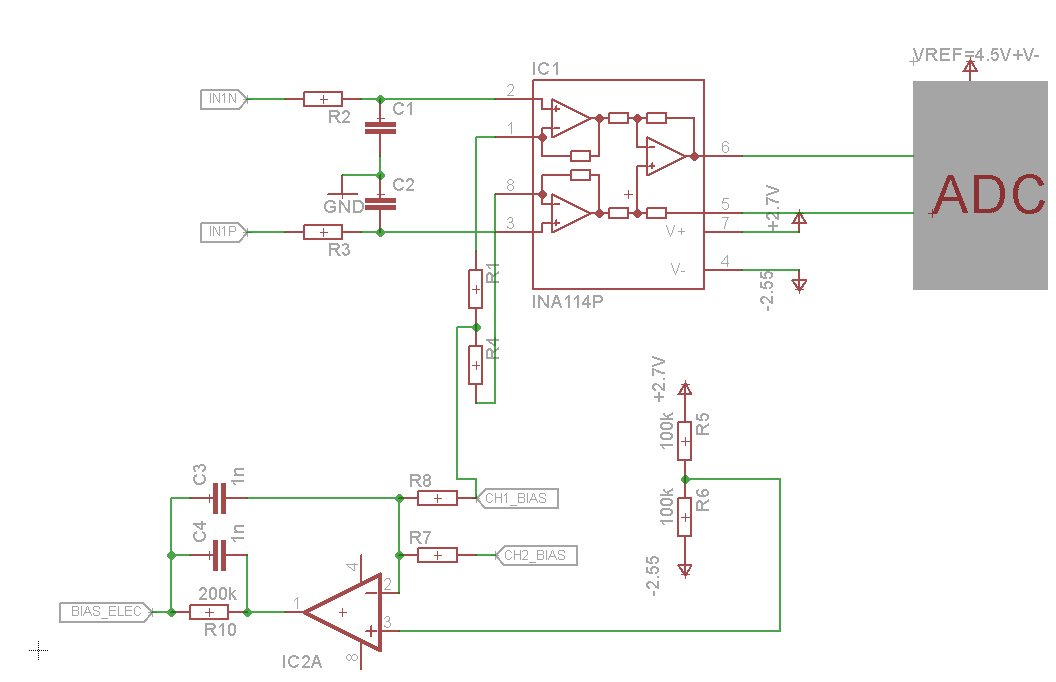

Die DC mäßige Rückkopplung ergibt sich über den INA oben. Das sollte also auch ohne die DC Rückkopplung direkt an IC2a gehen. Mit der zusätzlichen DC Rückkopplung wird halt der Gleichspannungsmäßig (und LF) auch die Bias Elektrode berücksichtigt und im Mittel zwischen den Elektroden ein DC Wert von 0 angestrebt. Der Übergang ist ggf. auch fließen, je nach Werten von R7, R8 und R10. In der Schaltung oben ohne DC Rückkopplung ist der Widerstand am OP Ausgang irgendwie komisch und nicht unbedingt passend. Der Teil sieht unten besser aus.

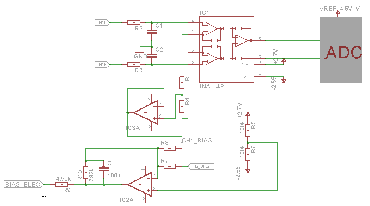

>Nein, stinknormaler OPA! Ja natürlich ein "stinknormaler" OPamp, aber eben als DC-Servo beschaltet. Wenn du die Gegenkopplung für DC aufmachst und da nur noch einen Cap hast, wirkt das wie ein Integrierer. In Kombination mit dem Rest der Schaltung IST das ein DC-Servo. Andernfalls würden C3 und C4 stetig weiter aufgeladen, bis der Ausgang von IC2a in der Begrenzung landet. Wohin sollen denn die Ströme durch R7 und R8 weiterfließen, wenn du die Gegenkopplung für DC aufmachst??? Also, entweder du hast da einen DC-Servo oder schlichtweg einen Schaltungfehler. So einfach ist das! >Wie würdest du es denn anders umsetzen? Ich würde zu Beginn auf jeden Fall erst mal auf eine von einem Chip-Hersteller empfohlene Schaltung zurückgreifen. Da gibt es ja etliche Datenblätter von Instrumentationsverstärkern die du durchstöbern kannst.
In ordnung, dann teste ich erstmal das zweite design, das ist aus nem Herstellerdatenblatt. Danke für eure Hilfe! P.S. ich habe auch im Herstellerforum bezüglich des INA Frontends inzwischen auf meine CMRR Frage eure Beiträge bestätigt bekommen, dass die angegebenen specs auch für supply-asymmetrien gelten. "...the CMRR specification is valid for both unipolar and bipolar supplies, including asymmetric supplies, ranging from 4.75V to 5.25V."

Bei Kapazitiven Elektroden (ohne DC Pfad) sollte man am Eingang noch Widerstände parallel zu C1,C2 haben. Auch sollte dann der DC Pfad natürlich so wie in der 2. Version von der Ref. Elektrode kommen. Bei einem 24 Bit ADC braucht man eher nicht viel Verstärkung, weil der ADC schon bis nahe an die Rauschgrenze nach unten geht. Entsprechend muss man bei INA auf die Gleichtaktunterdrückung bei der relativ niedrigen Verstärkung achten. Auf Kosten des kleineren Messbereichs kann man ggf. eine höhere Verstärkung wählen als eigentlich vom Rauschen nötig wäre. Übertreiben darf man es dabei aber auch nicht.
In der Schaltung würde ich mir am ehesten Sorgen um PIN 5 machen. Wenn das der Ref-Anschluss sein soll, muss der niederohmig mit definiertem Potential verbunden werden! Das DC-Servo ist übrigens öfter Grund für Probleme als Lösung selbiger. Auch muss man bedenken, dass verbleibende 50 Hz Reste im Signal oftmals durch ungleiche Einkopplung in die Elektroden kommen. Da nützt es nichts die CMRR hochzudrehen, weil es eben KEIN Common Mode Signal ist! Da hilft nur Kabel schirmen und Impedanz anpassen aufs kleinste was eben grad so geht. Bevor man also über 200 mW Supply Offset nachdenkt, sollte man vermutlich erstmal diese Probleme angehen.
