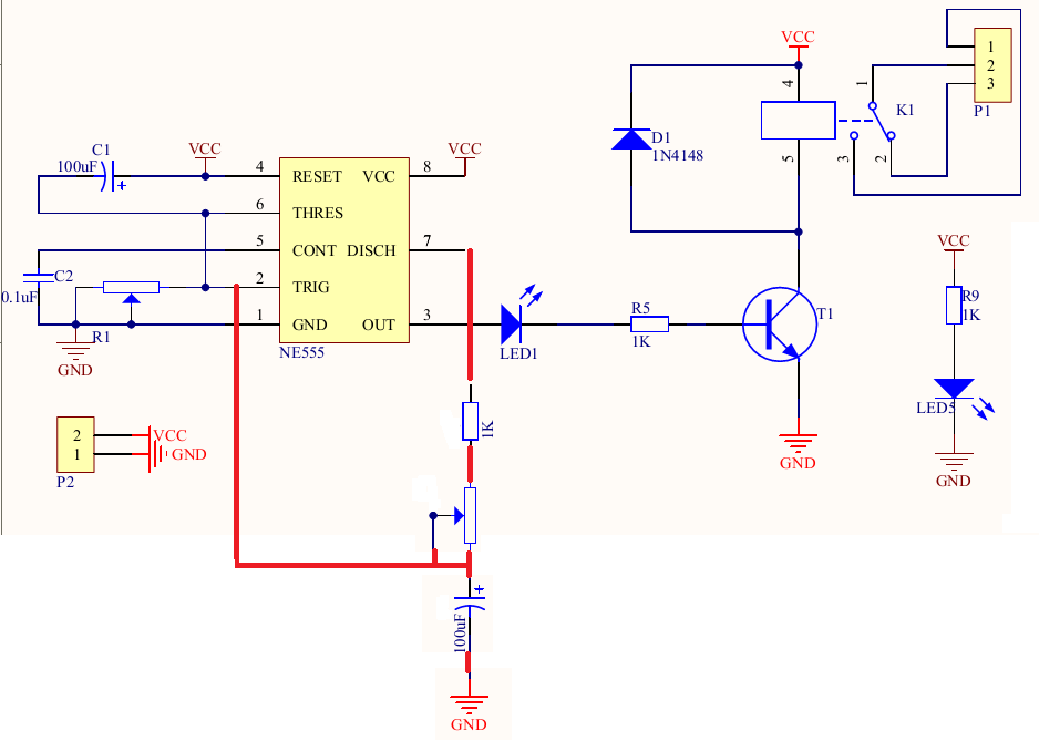

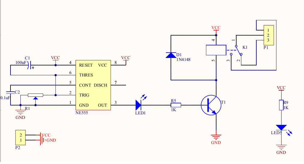

Hallo ist die vorliegende Timer Schaltung so zu verändern dass das Relais auch irgendwann mal wieder in Ruhestellung geht ?? jetzt zieht es nach anlegen der Versorgungsspannung und Ablauf der eingestellten Zeit ( bis ca. 10Sec.) an und bleibt dann auch angezogen. gruß hallo
Das ist offenbar eine Einschaltverzögerung. Was genau willst du statt dessen erreichen?
Spezial-ICs können immer nur das, wofür sie entwickelt wurden. Will man weitere Funktionen hinzufügen, sollte man besser einen MC einsetzen.
Das Relais soll auch wieder abfallen, am besten wäre wenn die Zeit dafür auch einstellbar ist. vllt. so wie eingezeichnet ? gruß
Schau einfach ins Datenblatt vom NE555, da findest du im Kapitel "One shoot" alles was du brauchst. @Peter: Du hast zwar grundsätzlich recht, aber genau für solche Aufgaben ist der NE555 gemacht. Warum also einen µC verwenden? Mit freundlichen Grüßen Thorsten Ostermann

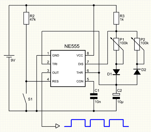

nennt sich sowas "Astabile Kippstufe (Multivibrator)-mit einstellbarer Ein-/Aus-Zeit" ? Da die Platinen schon vorhanden sind wäre es schön es mit so wenig zusätzlichen Bauteilen wie möglich zu ändern!
Bastler schrieb: > nennt sich sowas "Astabile Kippstufe (Multivibrator)-mit einstellbarer > Ein-/Aus-Zeit" ? Wenn es zyklisch blinken soll, dann schon.
Thorsten Ostermann schrieb: > Schau einfach ins Datenblatt vom NE555, da findest du im Kapitel "One > shoot" alles was du brauchst. Der NE555 wird ja von vielen hergestellt, gibt es einen Link zu dem Datenblatt oder welcher Hersteller ist gemeint ?
Let me google this for you: http://www.mikrocontroller.net/articles/NE555#Kippstufen Mit freundlichen Grüßen Thorsten Ostermann
Bastler schrieb: > jetzt zieht es nach anlegen der Versorgungsspannung und Ablauf der > eingestellten Zeit ( bis ca. 10Sec.) an und bleibt dann auch angezogen. Na ja, dafür ist die Schaltung gebaut. EINE Zeitverzögerung, EIN NE555. Willst du eine zweite Zeit, brauchst du einen zweiten NE555.
die Schaltung "Astabile Kippstufe" beweist anscheinend das Gegenteil ! mehr möchte ich mit meinen vorhandenen Platinen ja auch nicht erreichen. ich suche hier nur nach einem Tipp wie ich die vorh. Schaltung mit möglichst wenigen zus. Bauteilen / Schaltungsänderungen dementsprechend abändern kann ! Gruß

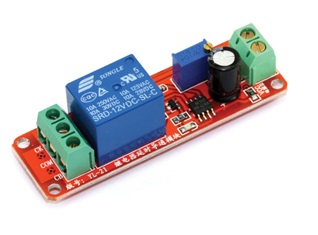

Ich greife das Thema ebenfalls auf. Wie schon erwähnt ist es aktuell eine Einschaltverzögerung. Ich habe das Ding schon vor einer Weile für meinen Sohn gekauft, damit er beim Einschalten seine Zuges rechtzeitig bis zu Weiche laufen kann :). Da ich noch ein paar diese Platinen übrig habe, würde ich auch gern wissen ob ich daraus auch eine Abfallverzögerung machen kann?

Keiner eine Idee ob ich die Schaltung zu einer Abfallverzögerung umbauen kann?
Peter Dannegger schrieb: > Spezial-ICs können immer nur das, wofür sie entwickelt wurden. > > Will man weitere Funktionen hinzufügen, sollte man besser einen MC > einsetzen. Hallo Peter, Du solltest das aber besser wissen ;-) Der 555 ist einer der universellsten ICs überhaupt. Wozu sich mit µC-Programmierung befassen, wenn es ein paar R und C auch tun? Old-Papa
Sili schrieb: > Keiner eine Idee ob ich die Schaltung zu einer Abfallverzögerung umbauen > kann? Wie bereits angedeutet, Du kannst nicht mit einem einzigen NE555 (oder CMOS-Version LMC/TLC555) beides realisieren, - eine Einschalt- und eine Ausschaltverzögerung. Es wurde auch bereits angedeutet, dass zwei 555er für beide Funktionen benötigt werden, oder ein Doppel-555er, den NE556. Dazu gibt es Applicationnotes in den Datenblättern. Steuere mit dem Ausgangssignal der ersten 555er-Schaltung (Einschaltverzögerung) eine zweite 555er-Schaltung, die als Monoflop realisiert ist (siehe App.-Notes), so dass das Monoflop am Schluss der Einschaltverzögerung auf den HIGH-Pegel geht. Dieser Pegel schaltet die Lampe (oder sonst was) ein. Mit dem RC-Glied beim Monoflop dimensionierst Du die HIGH-Pegel-Dauer. Wenn die Dauer erreicht ist, geht das Signal wieder auf den LOW-Pegel und schaltet damit die Lampe aus. So hast Du beides, Einschalt- und Ausschaltverzögerung. Die Ausschaltverzögerung ist eigentlich eine Einschaltdauer. Ich hoffe, das hilft Dir weiter. Gruss Thomas
Warum Zwei 555er? Wenn sich der 100µF Kondensator über die VCC/3 Schwelle aufgeladen hat, entlädt man ihn über einen Widerstand über PIN7 (DIS). warum der wohl (DIS) heisst? Dann fällt das relais weider ab und unterbricht die Stromversorgung.

Ich wollte auch wie erwähnt keinen Ein- und Ausschaltverzögerung sondern nur wissen ob es mit der im allerersten Post geposteten Einschalteverzögerung möglich ist, diese in eine Ausschaltverzögerung umzubauen. Ich will nur eine Ausschaltverzögerung.

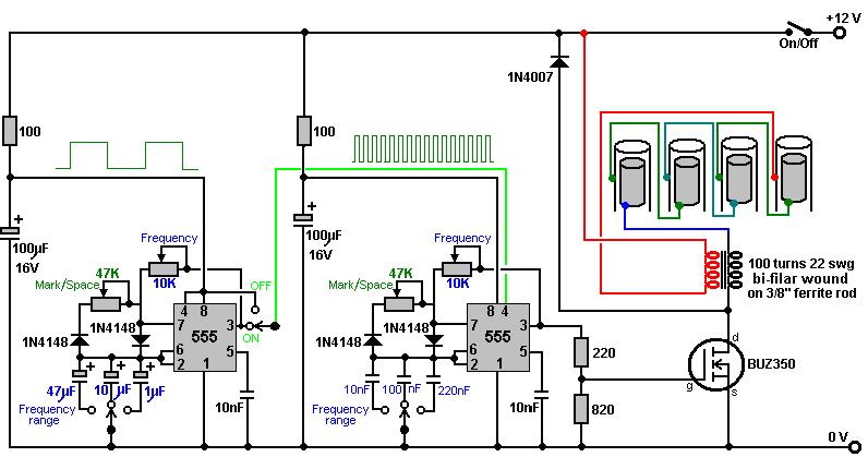

L. H. schrieb: > "Strengstens geheimstens" ist daran gar nichts.:) > Technisch sehr interessant ist m.E. bei der Kombination von zwei 555 die > Möglichkeit, das durch den ersten 555 "freigegebene Arbeitsintervall" > durch die f des zweiten 555 wieder unterbrechen zu können. > Was im Endeffekt dazu führt, daß dadurch ausgangsseitig die Stromzufuhr > in einem weiten Bereich frei gestaltbar ist. Ich meinte mit "Strengstens geheimstens" die vier Zylinder die angesteuert werden. Was ist das? http://www.mikrocontroller.net/attachment/248432/dave-lawton-remake-of-stanley-meyer-dual-555-pwm.jpg

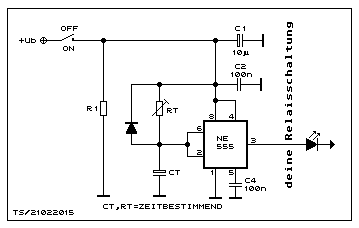

Sili schrieb: > Ja das habe ich schon verstanden das das mit einem NE555 geht. Die Frage > war ja kann ich die vorhandene Platine (siehe erstes Post) zu einer > Ausschaltverzögerung umbauen? Und wenn ja, wie? Ich habe jetzt eine kleine Schaltung gezeichnet, die das tut was Du willst. Die Umsetzung auf dem Print musst Du dann halt gut überlegen... Ganz kurz: Wenn Schalter auf ON, ist CT noch entladen. Pin 3 geht sofort auf HIGH und schaltet über T1 Dein Relais ein. Ueber RT wird CT geladen, wenn Ub*2/3 erreicht, geht Pin 3 auf LOW, Relais fällt ab. Dieser Zustand bleibt. CT ladet sich weiterauf bis max. +Ub. Wenn Schalter auf OFF, entladet sich CT über Diode und R1. So dimensionieren, dass die Entladung rasch erfolgt, R1 aber nicht zu niederohmig, damit er nicht zu stark belastet wird im ON-Zustand. Auf diese Weise arbeitet der NE555 als Schmitt-Trigger. Das IC-interne R-Netzwerk bildet die Hysterese. Wenn Dich das Thema näher interessiert, empfehle ich Dir diesen Elektronik-Minikurs: "230-VAC-Netzfrequenzsynchronisation mit dem CMOS-555-Timer-IC als Schmitt-Trigger" http://www.elektronik-kompendium.de/public/schaerer/st555.htm Gruss Thomas

Thomas Schaerer schrieb: > Ich meinte mit "Strengstens geheimstens" die vier Zylinder die > angesteuert werden. Was ist das? Das soll vier Rohrpaare (konzentrisch zueinander fixierte Rohre) andeuten. Auch mit solchen Rohrpaaren läßt sich das Wasser in seine Bestandteile aufspalten. Man erhält dann im Endeffekt Knallgas, das sich z.B. einem Verbrennungsmotor zuführen läßt. Wenn Dich das näher interessiert, kannst Du dazu unter "Wasserspaltungs-Zellen" o.ä. fündig werden. Aus diesem Bereich stammt auch die gen. Schaltung. Mir gefiel sie deshalb, weil sie (auch schon als Plan) recht klar und übersichtlich ist. Diese Übersichtlichkeit behielt ich auch in der praktischen Ausführung von ihr bei. Auch, weil mich interessierte, ob sie in diskreter Bauweise tadellos funktioniert. Das tut sie.:)
Thomas Schaerer schrieb: > Sili schrieb: > >> Ja das habe ich schon verstanden das das mit einem NE555 geht. Die Frage >> war ja kann ich die vorhandene Platine (siehe erstes Post) zu einer >> Ausschaltverzögerung umbauen? Und wenn ja, wie? > > Ich habe jetzt eine kleine Schaltung gezeichnet, die das tut was Du > willst. Die Umsetzung auf dem Print musst Du dann halt gut überlegen... > Thomas Ich glaub das kann ich nicht :)... :(. Ich bin leider kein Elektroniker und kann höchsten mit Lötkolben umgeben nach fertigen Schaltplänen oder Umbauplänen...
Sili schrieb: > Thomas Schaerer schrieb: >> Sili schrieb: >> >>> Ja das habe ich schon verstanden das das mit einem NE555 geht. Die Frage >>> war ja kann ich die vorhandene Platine (siehe erstes Post) zu einer >>> Ausschaltverzögerung umbauen? Und wenn ja, wie? >> >> Ich habe jetzt eine kleine Schaltung gezeichnet, die das tut was Du >> willst. Die Umsetzung auf dem Print musst Du dann halt gut überlegen... > >> Thomas > > Ich glaub das kann ich nicht :)... :(. Ich bin leider kein Elektroniker > und kann höchsten mit Lötkolben umgeben nach fertigen Schaltplänen oder > Umbauplänen... Kennst Du denn keinen Life-Kollegen, der wenigstens ein Hobbyelektronikbastler (ich meine das keineswegs abwertend) ist und Dich dabei unterstützen kann? Gruss Thomas
Sili schrieb: > Ich habe eben noch 4 oder 5 solche Platinen da und würde gerne damit > realisieren das bei einem Knopfdruck eine Pumpe pumpt und nach 6 > Sekunden wieder aufhört. Das geht schon... Du hast da eine Einschaltverzögerung. Auf der LP sitzt ein Relais mit einem Wechselkontakt. Du brauchst noch ein zweites 12V Relais (2 Schließer) und gut ist. Das verschaltest du so, das es mit einem Taster in Selbsthaltung geht, die aber durch den Öffnerkontakt des Zeitmudules unterbrochen wird. Ablauf: Taster drücken, Relais geht an und hält sich selbst, Einschaltverzögerung läuft.... Relais zieht nach 6sec an und unterbricht die Selbsthaltung des ersten Relais... nitraM
Die einfachste Lösung wäre doch D1 (LED) umdrehen und T1 auf einen pnp-Typ tauschen. Damit kehrt sich die Funktion um. Das das Relais um etwa 0,7V weniger Spannung bekommt, sollte keine Rolle spielen. Beim Transistor gehört natürlich Kollektor und Emitter vertauscht, bei SMD ein kleines Problem.
Bearbeitet durch User
Hab nur gerade gesehen, LED umdrehen wird nicht funktionieren. Die LED gehört überbrückt, da sonst die Spannung für das Relais noch weiter abgesenkt wird. Den Widerstand sollte man auch überbrücken.
