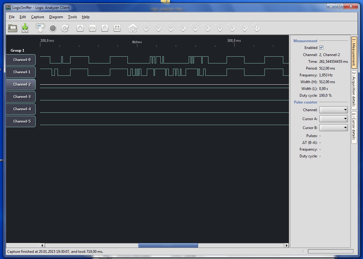

Hallo erstmal, wie kann ich die Übertragungsgeschwindigkeit, Framelänge, usw. einer unbekannten Seriellen Schnittstelle herausbekommen? Hier mein Vorhaben: Ich hab hier eine alte analoge Automatische Satanlage. In der Außeneinheit sitz die Motor-Steuerplatine die Befehle vom Receiver erhält. Auf der Steuerplatine und auf einer Platine im Receiver sitzt jeweils ein MAX232 bzw. 202 die ziemlich direkt mit RX und TX Leitungen verbunden sind. Jetzt würde ich gerne versuchen herauszubekommen wie die Beiden kommunizieren und ggf. einen Arduino die Steuerung übernehmen lassen. Gruß Gummifisch
(Speicher-)Oszilloskop oder Logikanalysator dranklemmen. Damit lässt sich recht schnell die Baudrate erkennen, und dann auch die Übertragungsparameter (Wortlänge und gegebenenfalls Parität).

entweder einen Logik-Analysator in dir Leitung reinhören lassen oder verschiedene Baudraten durchtesten, bis was sinnvolles zu sehen ist. Was sinnvolles kann sein, dass Daten sich wiederholen. Guck doch mal auf der Platine, ob da ein (dir) bekannter Controller oder ein Baudraten-Quarz zu finden ist.

Seit ihr schnell. Logic Analyser hab ich mal über den Arduino gemacht. Leider hab ich von Logic Analysern nicht wirklich einen Plan, man natürlich auch verstehen was er einem erzählt. Ich hab mal einen Screenshot eingefügt. Die kürzeste Periode ist 1.0 ms. SR war 2 kH.
In der Regel kriegt man die Parameter raus. Wenn man Pech hat, und immer nur bestimmte Daten übertragen werden, kommen immer nur vielfache der eigentlich kürzesten Zeiten vor, so dass man in dem Sonderfall die Parameter nicht bestimmen kann. Die Daten sind dann einfach mehrdeutig weil z.B. die Bits immer paarweise gleich sind.
Thomas R. schrieb: > Ich hab mal einen Screenshot eingefügt. Hübsch mit den Daten von Ch2. Thomas R. schrieb: > Die kürzeste Periode ist 1.0 ms. > SR war 2 kH. Wenn SR die Samplerate ist, wen wundert's? Dar Typ der Satan-lage ist natürlich geheim! (Sonst könnte man ja auf die abwegige Idee kommen, zu googlen)
Thomas R. schrieb: > Ich hab mal einen Screenshot eingefügt. > Die kürzeste Periode ist 1.0 ms. Versuch mal höhere Auflösung. Für 9600 Baud wäre die Impulslänge 1,04 ms. Georg
Georg schrieb: > Thomas R. schrieb: >> Ich hab mal einen Screenshot eingefügt. >> Die kürzeste Periode ist 1.0 ms. > > Für 9600 Baud wäre die Impulslänge 1,04 ms. > > Georg Das ist natürlich falsch.
Georg schrieb: > Für 9600 Baud wäre die Impulslänge 1,04 1,04 ms Pro Datenbyte dh. je nachdem ca. 10 Bit. Der LogicSniffer zeigt 1 ms pro Bit an, nicht pro Datenbyte. Das dürften ca. 100 Baud sein, was mir etwas wenig vorkommt. Ich werde heute nochmal eine höhere Auflösung probieren und versuchen mal ein Byte einzufangen. Die Messzeit vom Arduino ist natülich extrem begrenzt. Detlef Kunz schrieb: > Dar Typ der Satan-lage ist natürlich geheim! (Sonst könnte man ja auf > die abwegige Idee kommen, zu googlen) Ist natürlich nicht geheim! Der "Satan" ist ne alte Oyster Vision. Gummifisch
Thomas R. schrieb: > 1,04 ms Pro Datenbyte dh. je nachdem ca. 10 Bit. > Der LogicSniffer zeigt 1 ms pro Bit an, nicht pro Datenbyte. > Das dürften ca. 100 Baud sein, was mir etwas wenig vorkommt. Also BAUD ist Bit/s! Dann entspricht 1ms Pulslänge (nicht Periode)1000 BAUD und es könnten (theoretisch) 100 Bytes pro Sekunde übertragen werden. Ist natürlich immer noch wenig ;-) Deine Samplerate ist wie oben schon angemerkt natürlich viel zu langsam. Wo ist das überhaupt gemessen, vor oder nach dem MAX... ?
Thomas R. schrieb: > Ich hab mal einen Screenshot eingefügt. Die Masse hast du da aber schon auch mit angeschlossen? Das könnte ordinärer Netzbrumm sein, was man da so im 10ms-Gleichtakt vor sich hintoggeln sieht...

Gemessen hab ich ohne Masse und zwischen den beiden MAX. Vom Receiver kein Netzbrummen sein, der läuft über eine Autobatterie. Kann der 10ms-Gleichtakt von einem Quarz kommen?
Volker SchK schrieb: > Also BAUD ist Bit/s! Darüber kann man streiten. Stimmt oft, aber längst nicht immer ...
Thomas R. schrieb: > Gemessen hab ich ohne Masse und zwischen den beiden MAX. > > Vom Receiver kein Netzbrummen sein, > der läuft über eine Autobatterie. > > Kann der 10ms-Gleichtakt von einem Quarz kommen? Ohne Masse misst man nur Netzbrumm ! 10ms Pulse -> 20ms Periode -> 50Hz

Frank Esselbach schrieb: > Darüber kann man streiten. Stimmt oft, aber längst nicht immer ... Bei RS232 ist dem so. 9600 Baud sind 9600 Bit/s, wobei in diese Zählung auch Rahmenbits (Start- und Stopbits) einfließen. Bei 8n1 werden also 960 Bytes/sec übertragen. Eine UART tastet das Signal üblicherweise* mit der 16fachen Baudrate ab - also bei 9600 Baud mit 153.6 kHz. Die LA-Messung sollte also mit a) Massebezug und b) ausreichend hoher Abtastrate wiederholt werden. *) die im AVR kann auch dazu gebracht werden, mit 8facher Baudrate abzutasten, das allerdings kann dann leichter zu Empfangsfehlern führen, wenn die Signalform in gestörter Umgebung nicht ganz einwandfrei ist.

So, bin etwas weiter. Ich hab mal hterm genommen, danach sind es 9600 Baud. Jetzt kann man auch sehr schön die einzelnen Pakete sehen.
