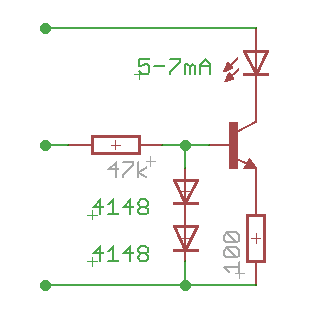

von Helge A. (besupreme)
So bekommst du einen Strom von ca. 5-7mA, bis die Batterie fast leer
ist.
Wie man das berechnet:
An den Dioden entsteht eingeschaltet eine Spannung von 1,2-1,4V. Davon
werden 0,6-0,7V abgezogen, die an B-E des Transistors verlorengehen. Am
Widerstand liegen also 0,5-0,7V an. Daraus und mit dem Ohmschen Gesetz
ergibt sich die Berechnung dieses Widerstands.
Um den Transistor einzuschalten, braucht man mindestens einen Strom von
5mA / Verstärkung. Eine Verstärkung von 100 liefert fast jeder
Transistor. Um den Strom überhaupt fließen lassen zu können, müssen
LED-Spannung und Transistor überwunden werden. Die minimal notwendige
Spannung dafür dürfte bei knapp 3V liegen. Für den Rest bemühst du
wieder das Ohmsche Gesetz.
Für die Basisspannung, die wird zur Stromeinstellung mit den Dioden auf
1,2V festgezurrt.
