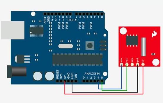

ok habe mich etwas umgeschaut kam zu folgendem code: #include "Wire.h" #define DS1307_I2C_ADDRESS 0x68 // each I2C object has a unique bus address, the DS1307 is 0x68 void setup() { Wire.begin(); } void sqw1() // set to 1Hz { Wire.beginTransmission(DS1307_I2C_ADDRESS); Wire.write(0x07); // move pointer to SQW address Wire.write(0x10); // sends 0x10 (hex) 00010000 (binary) Wire.endTransmission(); } void loop() { sqw1(); delay(30000); } habe es wie auf dem bild angeschlossen und zusätzlich an dem SQ-Pin ein Pull-up Widerstand und (eine LED) angeschlossen. Frage: Wieso leutet die LED nicht im 1 Hz Takt ???

Andreas Claus schrieb: > Frage: Wieso leutet die LED nicht im 1 Hz Takt ??? weil du zwar den Ausgang eingeschaltet hat, aber nicht wie weiter oben beschrieben den Oszillator aktiviert hast. Der nach dem anlegen der Betriebsspannung durch ein gesetztes Bit 7 im Register 0x00 gesperrt ist. Also schreibe einfach mal noch eine 0 in Adresse 0. Sascha

ok habe mich vieleicht etwas falsch ausgedrückt. mein Ziel ist es den RTC ds1307 so zu beschreiben das der SQ Pin des ds1307 1Hz ausgibt. Mehr benötige ich gar nicht von dem RTC. Da ich noch nicht so viel Erfahrung mit dem RTC habe, habe ich einige Probleme damit. Deswegen wollte ich mich an Euch wenden. Meine Frage ist, wie ich mit dem oben geschrieben Code (Angeschlossen wie auf dem Bild), das so umsetze, dass ich an dem SQ Pin 1Hz habe. Ich wollte nur eine LED anschließen um zu schauen ob ich 1Hz Signal am SQ habe. <--- Das ist aber nicht so wichtig. Es wäre sehr sehr schön, wenn mir jemand hilft den Code so anzupassen, sodass am SQ Pin 1Hz herauskommt. Ich suche schon ewig nach einer Lösung. Deswegen habe ich die Frage etwas umständlich geschrieben. Vielen Dank im Voraus. Mit freundliche Grüßen.

Sascha Weber schrieb: > weil du zwar den Ausgang eingeschaltet hat, aber nicht wie weiter oben > beschrieben den Oszillator aktiviert hast. Der nach dem anlegen der > Betriebsspannung durch ein gesetztes Bit 7 im Register 0x00 gesperrt > ist. Also schreibe einfach mal noch eine 0 in Adresse 0. Vielen Dank für die Infos, da ich mit Arduino + RTC nicht viel Erfahrung habe, weis ich nun nicht wie ich das in den Code schreibe. Wäre sehr sehr nett von dir, wenn du mir da nochmal weiterhelfen könntest. Wie gesagt ich benötige am SQ Pin nur 1Hz Signal. Mehr brauche ich vom RTC nicht. Danke im Voraus.
Andreas Claus schrieb: > Sascha Weber schrieb: > >> weil du zwar den Ausgang eingeschaltet hat, aber nicht wie weiter oben >> beschrieben den Oszillator aktiviert hast. Der nach dem anlegen der >> Betriebsspannung durch ein gesetztes Bit 7 im Register 0x00 gesperrt >> ist. Also schreibe einfach mal noch eine 0 in Adresse 0. > > > Vielen Dank für die Infos, da ich mit Arduino + RTC nicht viel Erfahrung > habe, weis ich nun nicht wie ich das in den Code schreibe. > > Wäre sehr sehr nett von dir, wenn du mir da nochmal weiterhelfen > könntest. > > Wie gesagt ich benötige am SQ Pin nur 1Hz Signal. Mehr brauche ich vom > RTC nicht. > > Danke im Voraus. Dann gehe ich mal davon aus das du das gepostete Stück mit dem Einschalten des SQ nur irgendwo kopiert hast. Dort wird das Register 7 (Adresse 7) mit 0x10 beschrieben. Dann solltes es für dich auch kein Problem darstellen das Register 0 mit 0 zu beschreiben. Wenn dir hier der ganze Code fertig vorgesetzt wird hast du am Ende auch nichts gelernt - also ruhig mal das Datenblatt des DS anschauen. Sascha

Andreas Claus schrieb: > Wäre sehr nett, wenn mir jemand den fertigen Code schreibt, ich verstehe > einfach nicht das mit dem I2C und dem Beschreiben des RTCs. vorne weg brauchst du erst mal #defines hier mal ein Beispiel zum Lesen und Schreiben der DS3231, DS1307 geht äquivalent, solltest klar kommen. Die DS1307 ist zickiger, Start Clock muss nach fehlender Power wohl gesetzt werden damit sie läuft, viel Datenblatt lesen, dann klappt das. siehe .zip habe noch den Unterschied zu AVR Studio ohne Arduino vorher, aber du willst ja pures Arduino..... ich hoffe das hilft erst mal, lesen und verstehen, dann sollte das Anpassen klappen. Profi Progger bin ich nicht, geht vielleicht eleganter aber mir reichts. wenn du SQ auf 1Hz ausgang gesetzt hast wäre eine Überprüfung ja nicht schlecht, SQ Ausgan an einen freien Input Port vom Arduino und abfragen wenn high Arduino LED an und wenn low Arduino LED aus in der sonst leeren Loop Schleife, das RTC setzen der Register macht man ja im Setup.
