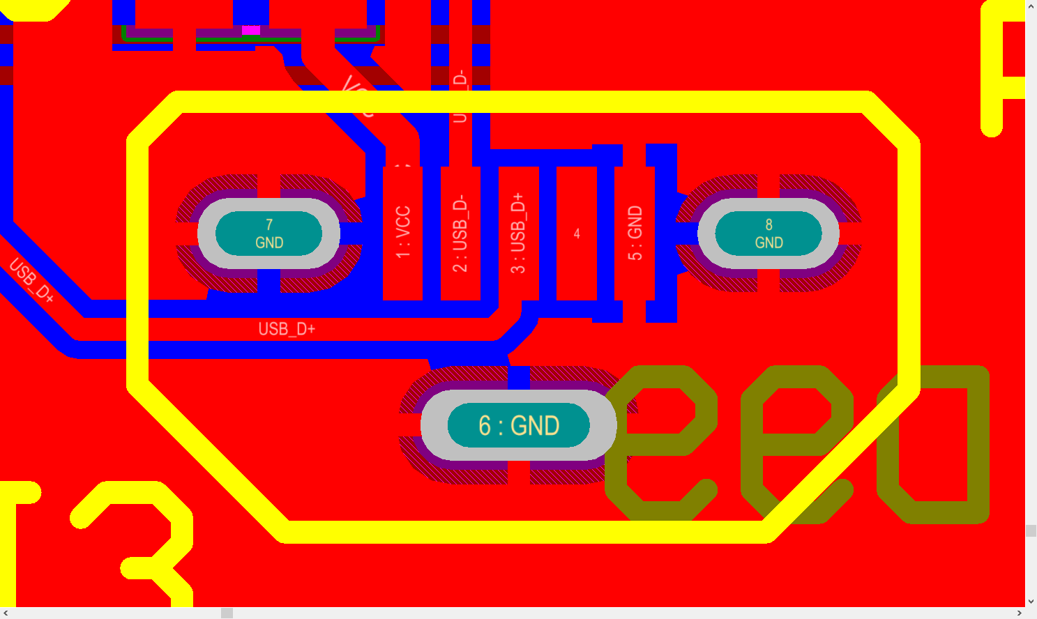

@Toxic, hier ist das Datasheet des verwendeten Micro USB Steckers auf dem PCB: http://www.mouser.com/ds/2/276/1051330001_sd-155536.pdf Im Anhang befindet sich ein Screenshot auf dem Layout.
Das Layout sieht gut aus.Kann auf Anhieb keinen Fehler feststellen.Die beiden aeusseren Pins sind VCC und GND. Ich sehe auch, dass du die Datenpins auf dem Layout ebenso verdrahtet hast(warum verstehe ich nicht wenn der USBport lediglich zur Spannungsversorgung dienen soll).Ich schlage folgendes vor: Verwende zum Test nur(!) die Plus und Minusleitungen des AC/DC-adapters.Applenetzgeraete z.B. verbinden die eigentlich nutzlosen Datenpins innerhalb des Netzteils mit Plus und Minus (ueber Widerstaende).Die Applegeraete fragen dann tatsaechlich die Spannungspegel an den Datenpins ab und zwingen somit den User nur Appleladegeraete zu kaufen.....

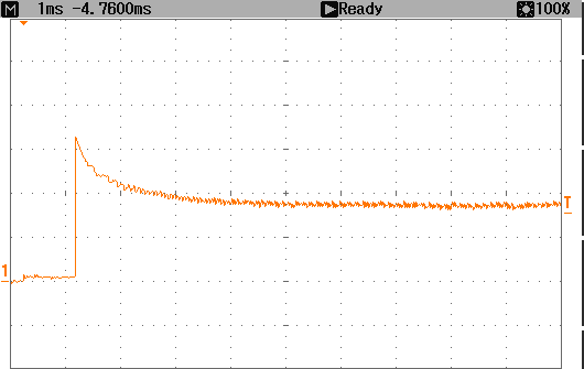

OK, Lösung und (vielleicht) Antwort: Der Einschaltstrom waren gemessene 5A (Es hat relativ viele Keramik-Kondensatoren auf der Schaltung). Dadurch brach wohl irgend eine Schutzdiode durch und es flossen danach die Maximalen 1A des Netzteils. Durch ein RC-Glied vor der Speisung konnte der Einschaltpeak abgefangen werden. Keine schöne Lösung aber das Gerät Läuft so weit. Vielen Dank für eure Hilfe. (Wenn noch jemand einen Vorschlag hat um den Einschaltstrom zu begrenzen ohne einen Widerstand in die Speisung zu schalten, wäre ich zu ewiger Dankbarkeit verpflichtet ;) )
Jerome schrieb: > Dadurch brach wohl irgend eine Schutzdiode durch und es flossen danach > die Maximalen 1A des Netzteils. Schutzdioden brechen nicht durch, sie begrenzen wie eine Z-Diode. Wenn der MC warm wird, dann bricht der durch (parasitärer Thyristor). Vermutlich ist der Spannungsregler schlecht designed und gibt kurzzeitig die vollen 5V direkt auf den MC. Zeig mal den Schaltplan. Jerome schrieb: > Es hat relativ viele Keramik-Kondensatoren auf der Schaltung Ich hab Boards mit hunderten Kerkos, nie Probleme mit Stromspitzen. Stromspitzen machen nur dicke Elkos (>1000µF).
Peter Dannegger schrieb: > Schutzdioden brechen nicht durch, sie begrenzen wie eine Z-Diode. > Wenn der MC warm wird, dann bricht der durch (parasitärer Thyristor). OK.. könntest du das erläutern? Peter Dannegger schrieb: > Vermutlich ist der Spannungsregler schlecht designed und gibt kurzzeitig > die vollen 5V direkt auf den MC. > Zeig mal den Schaltplan. Es hat keinen Spannungsregler drauf. Der uC und der ganze Rest der Schaltung ist 5V fähig und direkt an Vcc. Peter Dannegger schrieb: > Zeig mal den Schaltplan. Nein, tut mir leid. Wenn du wirklich interessiert bist, könnte ich ihn dir vielleicht privat zukommen lassen. Aber es steckt nicht nur meine Arbeit da drin. Peter Dannegger schrieb: > Ich hab Boards mit hunderten Kerkos, nie Probleme mit Stromspitzen. > Stromspitzen machen nur dicke Elkos (>1000µF). Man erinnere sich: Ic = (U/Rc)*e^(t/Tau). Bei kleinem C und kleinem Rc ergibt sich da ein ganz grosser Strom. Ob dies zum Problem wird, hängt mit dem Inenwiderstand und Einschaltverhalten deiner Speisung zusammen.
Jerome schrieb: > OK, Lösung und (vielleicht) Antwort: Der Einschaltstrom waren gemessene > 5A (Es hat relativ viele Keramik-Kondensatoren auf der Schaltung). > Dadurch brach wohl irgend eine Schutzdiode durch und es flossen danach > die Maximalen 1A des Netzteils. Durch ein RC-Glied vor der Speisung > konnte der Einschaltpeak abgefangen werden. Keine schöne Lösung aber das > Gerät Läuft so weit. > > Vielen Dank für eure Hilfe. > > (Wenn noch jemand einen Vorschlag hat um den Einschaltstrom zu begrenzen > ohne einen Widerstand in die Speisung zu schalten, wäre ich zu ewiger > Dankbarkeit verpflichtet ;) ) Wenn du die Buchse wirklich für USB-Kommunikation benutzen willst, und nicht nur zur Stromversorgung, musst du dich darum kümmern. Das schreibt nämlich die USB-Spezifikation vor. Zumindest USB 2.0 Spec sagt (7.2.4.1 Inrush Current Limiting):

Jerome schrieb: > Es hat keinen Spannungsregler drauf. Der uC und der ganze Rest der > Schaltung ist 5V fähig und direkt an Vcc. Dann ist es eindeutig der MC, der durchzündet. Hast Du die internen Regler richtig angeschlossen und nicht zu große Kondensatoren dran? Hast Du mal in den Erratas nachgesehen? Tritt der Fehler auch auf, wenn Du erst USB steckst und dann in die Netzdose? Dann sollte das Netzteil langsam genug anlaufen. Steckst Du umgekehrt, ist ja der Elko im Netzteil schon aufgeladen und kann nen ordentlichen Hieb liefern. Labornetzteile haben nur sehr kleine Kondensatoren am Ausgang, damit sie schnell in die Strombegrenzung gehen können.
@peda Kannst du vielleicht noch etwas mehr zu den parasitären Thyristoren sagen? Wo treten diese in einem Chip auf? Wie werden diese gezündet? Zu großes dV/dt? Was tut man dagegen? Vcc-Rail Rampen? Wie langsam muss/sollte der Spannungsanstieg erfolgen, um eine Überkopfzündung zu verhindern? Was für interne Regler hat der AT32UC3? Was haben deren Kondensatoren mit den parasitären Thyristoren zu tun? Vielen Dank schonmal.
@ghl -> Vielen Dank für den Tipp. Werde ich mir ansehen. Peter Dannegger schrieb: > Tritt der Fehler auch auf, wenn Du erst USB steckst und dann in die > Netzdose? > Dann sollte das Netzteil langsam genug anlaufen. > Steckst Du umgekehrt, ist ja der Elko im Netzteil schon aufgeladen und > kann nen ordentlichen Hieb liefern. Daran hatte ich nicht gedacht. Vielen Dank für dien Input.
