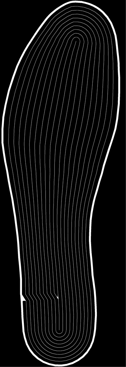

Interessante Frage, die mir aufgrund eines tatsächlich geplanten Projekts auch im Kopf rumschwirrt....soll ein Pulsinduktor (Metallsuchgerät) mit Suchspulen in den Schuhen werden. Da gibt es je nach Auslegung einzelne, gewaltige Pulse. Die Spule ist keinen mm von den Fußsohlen entfernt. Falls das Ding je gebaut wird und funktioniert, soll es einen Puls je Schritt machen, und das bei JEDEM Schritt außerhalb (beim Joggen genauso wie beim Einkaufen). Ob dabei dann die Zehnägel schwarz werden, keine Ahnung...
0815 schrieb: > Ob dabei dann die Zehnägel schwarz werden, Schleppt der Jogger im Anhänger hinter sich eine Autobatterie? Oder woher sollte die dafür nötige Energie kommen?
0815 schrieb: > einzelne, gewaltige Pulse Gibt's zu den "Gewalten" auch Maßzahl und Einheit, so wie das in der Technik üblich ist?
Googelt mal nach Pulsinduktor oder PI-Metalldetektor. Bei mir ist dazu noch nichts Genaueres geplant, es soll aber eher in der besseren Liga stattfinden. Dafür allerdings (abweichend von den Originalen) mit immer nur einem einzigen Puls je Schritt. Die Spule wird schon so mit 50 bis 100A beaufschlagt, bis sich aufgrund des Innenwiderstands von Akku/Mosfet/Zuleitungen/Spule kein höherer Strom mehr einstellt. Der Akku wird ggf. ein LiFePo4, ziemlich klein sogar. Der Puls ist nur z.B. 1 Millisekunde lang. Problematisch könnte auch sein, daß nach dem eigentlichen Puls ein hartes Abschalten erfolgt, und daher eine Spannung von z.B. 1000V entsteht.
0815 schrieb: > Der Akku wird ggf. ein LiFePo4, ziemlich klein sogar. Naja, wenn er leer ist, weißt du, wieviel Energie die Füße des Trägers maximal aufgenommen haben können. Da das Ziel aber nicht die Erwärmung der Füße ist, gehen ja hoffentlich auch um die 50 % der Energie nicht dahin, sondern nach außen …
Jörg Wunsch schrieb: > Naja, wenn er leer ist, weißt du, wieviel Energie die Füße des Trägers > maximal aufgenommen haben können. Ja schon, nur, wieviele Wattstunden am Tag vertragen Füße? Es geht ja nicht darum, ob sie heiß werden, sondern ob die Strahlung schädlich ist. Sonst könnte man ja auch bedenkenlos die Sicherungen seiner Mikrowelle lahmlegen, und sein Essen bei geöffneter Tür garen. Incl. Herausnehmen während des Betriebs, weil das geht ja schneller als die Hand warm wird...;-)

Jörg Wunsch schrieb: > Erstens reden wir dort immer noch über Leistungseinträge in den Körper > weit jenseits dessen, was dein Akku überhaupt zu leisten vermag. Kurzzeitig bringen solche Pulser auch mehr als die Mikrowelle. Und in meinem Fall wäre der Puls so nahe am Körper wie nur möglich. Also seine Kinder würde man mit solch einer Konstruktion sicher nicht auf die Suche schicken, egal was sämtliche Studien sagen.
0815 schrieb: > Kurzzeitig bringen solche Pulser auch mehr als die Mikrowelle. Klar, theoretisch kann ich auch die Leistung eines WLAN-Moduls mit einer geeigneten Antenne auf 1 MW EIRP bringen. Aber es bleiben dennoch bloß 100 mW, die maximal an den Körper abgegeben werden. Von UV- oder gar ionisierender Strahlung (die in der Tat Zellen verändern kann), ist man um viele Größenordnungen entfernt. So steile Impulse kannst du damit nicht erzeugen.
Jörg Wunsch schrieb: >> Kurzzeitig bringen solche Pulser auch mehr als die Mikrowelle. > > Klar, theoretisch kann ich auch die Leistung eines WLAN-Moduls mit > einer geeigneten Antenne auf 1 MW EIRP bringen. Aber es bleiben > dennoch bloß 100 mW, die maximal an den Körper abgegeben werden. Tja, kann man so gesehen nicht auch sämtliches Kochsalz seines Lebens auf einen Schlag zu sich nehmen? Kommt doch unterm Strich das Gleiche raus... Oder ich spare mir die drei Tage am Strand, und sehe mir lieber eine Wasserstoffbombe live an? Geht doch viel schneller mit der Bräune, und rechnerisch...;-) Wenn man tatsächlich blind auf alle "Erkenntnisse" des Menschen vertraut, wird man gewiss nicht alt. Diese vermeintlich sicheren Werte werden regelmäßig angepasst, gern auch um 100% verändert.
0815 schrieb: > Tja, kann man so gesehen nicht auch sämtliches Kochsalz seines Lebens > auf einen Schlag zu sich nehmen? Wenn die Argumente ausgehen, hilft es auch nicht, abstruse Vergleiche zu bemühen. Sicher können auch 100 mW an manchen Stellen grenzwertig sein: wenn ich sie in einem kleinen Widerstand verheize, und den fest mit den Fingern umfasse, dann bekomme ich eine Verbrennung. Aber da habe ich die komplette Leistung auf einer ganz kleinen Stelle konzentriert. Wenn ich die gleichen 100 mW über die Fläche des Fußes verteilt einbringe, bekommt davon gewiss niemand „schwarze Füße“, also eine großflächige Verbrennung. Etwas anders sieht es natürlich bei Dingen aus, für die wir aktive Rezeptoren haben, insbesondere die Augen: die sind darauf getrimmt, schon mit einigen wenigen Photonen einen auswertbaren Reiz zu geben, dementsprechend würden sie von einer Lichtleistung von 100 mW, auf ein Auge konzentriert eingebracht, sehr nachhaltig geschädigt. Wir haben jedoch bislang noch niemanden gesehen, der Rezeptoren für elektromagnetische Wellen außerhalb des Frequenzbereiches von 400 bis 800 THz besitzt. Dass die Strahlung jenseits der 800 THz für uns gefährlich ist, ist bekannt. Dass man diese Gefährlichkeit nicht einfach „nach unten transponieren“ kann, sollte bereits am Beispiel des sichtbaren Lichts einleuchten: du kannst dich ihm noch so lange aussetzen (machen wir ja jeden Tag), auch in einer hohen Dosis (1,3 kW/m²!), wenn du das darin enthaltene UV rausfilterst, erleidest du keine Schädigung. Aber es ist völlig sinnlos, hier weiterzudiskutieren. Einige Leute wünschen es sich ganz offensichtlich geradezu herbei, dass da schon „irgendwie“ dem Körper ein Schaden jenseits dessen erwächst, was wir nun seit einem Jahrhundert über all diese Dinge wissen. Sollen sie ihren Schaden davontragen, sofern sie andere nicht damit belästigen. Sie mögen sich dann bitte aber auch an ihre eigene Paranoia halten: keine Mobiltelefone (die Leistungsdichte nimmt mit 1/r² ab, also ist ein Strahler in der Nähe der Person das schlimmste, was einem passieren kann), keine WLAN-Geräte, keine DECT-Telefone.

Jörg Wunsch schrieb: > Wenn die Argumente ausgehen, hilft es auch nicht, abstruse Vergleiche > zu bemühen. Der einzige Vergleich der hier hinkt, ist Deiner mit den 100mW. Die Spule des geplanten Pulsgenerators bekäme kurzzeitig z.B. 1000W oder so. Siehe ambitionierte PI-Detektoren. Es ist vollkommen normal, da über seine Gesundheit nachzudenken. Nicht wenige würden das Ding niemals anwenden, selbst wenn es bereits real funktioniert. Und das sind solche Leute, die heute schon an morgen denken, und nicht alles heute Geschriebene als ehernes Gesetz betrachten. Man kann es auch anders sagen: Alles, was in der Natur so nie vor kam, ist für den Menschen potentiell gefährlich. Und fast alles davon ist am Ende sogar tatsächlich schädlich. Letzteres wird aber oft erst erkannt, wenn das Wissen bzw. die Technik dazu herangereift ist.
