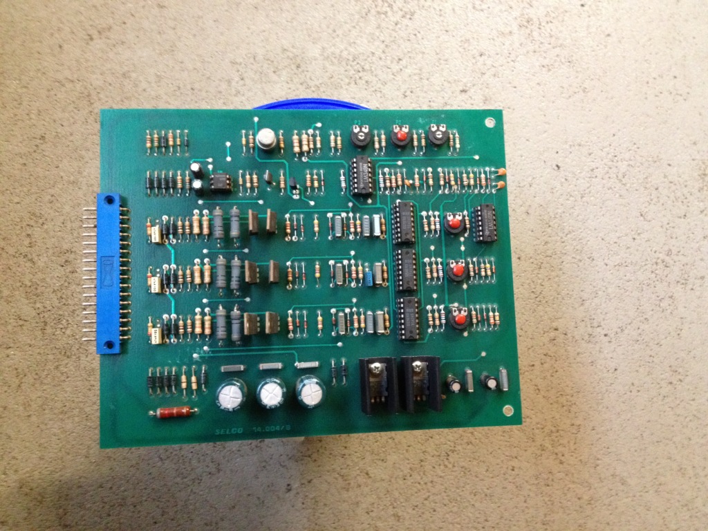

Das Gerät hat drei Platinen, die ich im Schaltplan Gasplatine (sitzt im
Drahtkasten) und noch zwei im Gerät die ich Steuerplatine und
Lastplatine genannt habe. Auf der Steuerplatine sind folgendene
Komponenten angeschlossen, Schweißpistole, Drucktaster für den
Drahtvorschub, für das wechseln des Drahtes, ein podi für die
Geschwindigkeit des Drahtes, ein Umschalter für Manuellen und Automatik
des Drahtvorschubes, der Motor für den Drahtvorschub und von dort geht
eine Leitung zu Gasplatine die den Magnetschalter dort steuert. Die
genannten Funktionen gehen alle. Von der Gasplatine geht eine Leitung
zur Lastplatine. Hier kommt auch eine Spannung an. Ich vermute, dass
darüber die Thyristoren angesteuert werden. Die Lastplatine hat drei
Spannungen einmal 24v und zweimal 15V. Dort sind die sechs Thyristoren
angeschlossen.

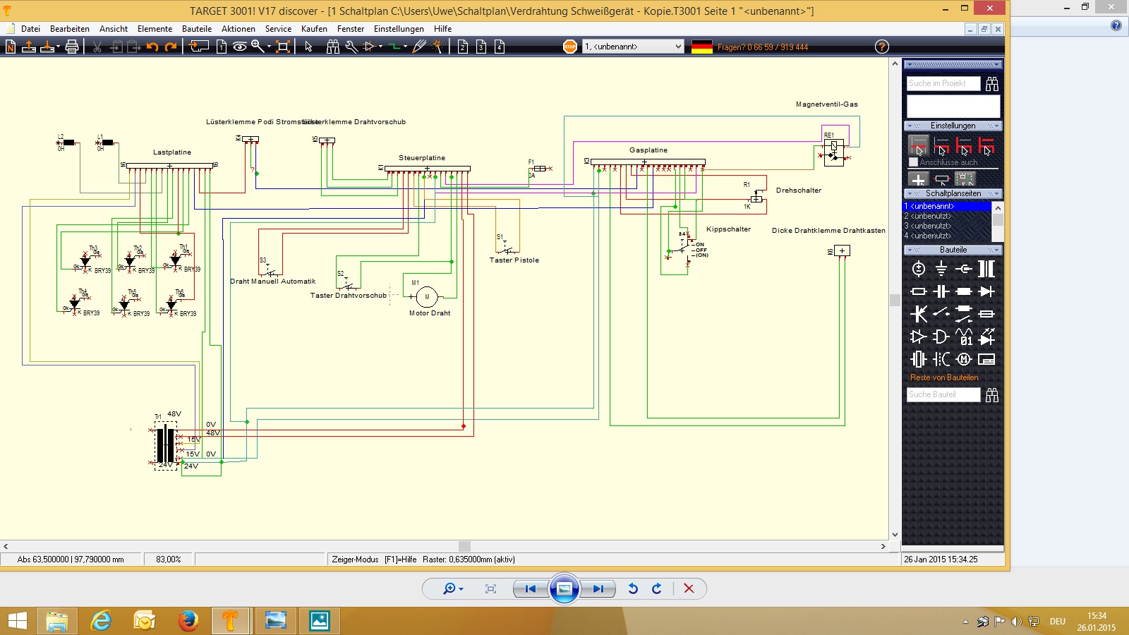

Ich habe euch mal einen Schaltplan angehängt den habe ich selbst
gezeichnet. Des weiteren habe ich das Datenblatt angehängt von den
Tyhristoren. Das Gerät wird über 380V angeschlossen, über einen Schalter
werden drei Primärspulen versorgt. Die Wiederum versorgen sechs
Sekundärspulen. Die Ausgänge liegen auf den Kühlkörpern von den
Thyristoren und die ander sind gebrückt. Auch habe ich euch einen
Schaltplan hinzugefügt, den ich mir seinerzeit mal habe schicken lassen.
Da gehe ich aber von aus das der nicht 100% passt.

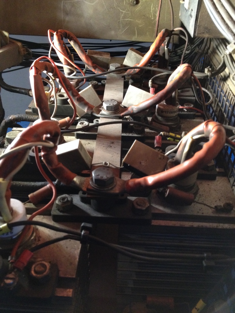

von Uwe A. (christofmagenta)
zu: Ich würde erst mal messen ob aus dem Lasttrafo auf den großen
Drahtquerschnitten Spannung raus kommt.
Ja, an allen sechs Ausgängen liegen zwichen 42,6V und 42,8V an.
zu: Auch sollte der Schaltplan ergänzt werden wo die Thyristoren
(Anode/Kathode) angeschlossen sind.
Ungewöhnlich wäre, wenn die alle defekt wären. Ein paar Defekte
wären dagegen schon möglich was dann aber nur zu einem viel zu
schwachen Schweißstrom führen würde.
Laut dem Datenblatt der Thyristoren ist rot die Kathode. Die sind
zusammengeführt auf eine Kupferschiene und dort ist die Schweißpistole
angeschlossen. Der rote dünne Draht hat Durchgang zur Kathode. Der Weiße
Draht hat Durchgang zur Anode. Zwischen Rot und Weiß messe ich auch
einen Widerstand. Auf einen roten liegt die die Anschlüsse 3 und 10 von
links gesehen auf der Lastplatine. die weisen Drähte sind alle zur
Lastplatine geführt und zwar dort auf den Anschlüssen 5,6, 8,9,11 und
12.

von MaWin (Gast)
Vor allem das Poti für die Stromstärke ist an einem Anschluss nicht
verbunden. Wenn das wirklich so ist, und du beim nachmessen auch keine
Verbindung findest, kommt halt kein Schweissstrom.
Auch kommen mir BRY39 falsch vor, die sind viel zu unterdimensioniert.
Welche Thyristoren oder TRIACs sind denn dort in Wirklichkeit drin ?
Solche fallen eher aus mit Dauerkurzschluss, also voller Leistung.
Dein Fehlerbild spricht eher für fehlende Ansteuerung. Oder so was
simples wie eine Sicherung, auch Thermosicherung die inzwischen meint,
daß ihr immer zu heiss ist.
Die Leitung habe ich zwischenzeitlich geprüft. Die geht an die
Gasplatine Stift 10 von links gesehen.
Die BRY39 sind dort nicht verbaut, habe die nur als symbol ausgewählt.
Es sind in wirklichkeit ST110S verbaut.

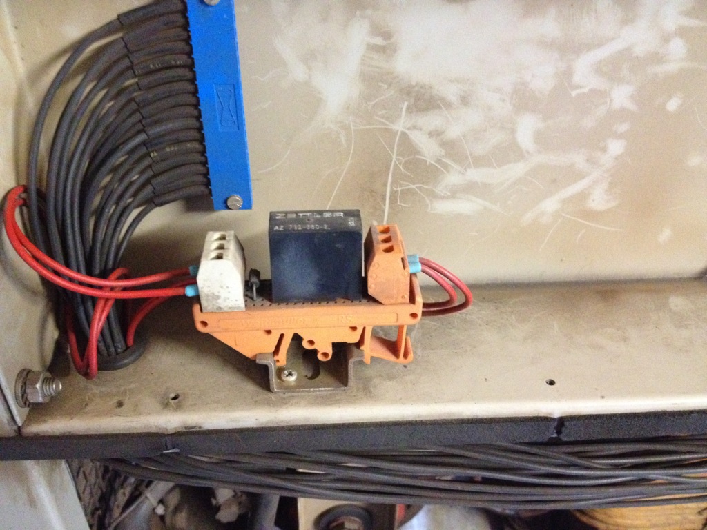

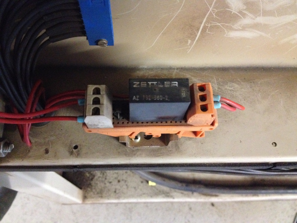

Auf der Frontseite sind vier Sicherungen. Einmal Symbol Motor, dann das
Symbol wie eine Spule und dann noch zwei Kreise. die habe ich alle
gemessen. Die sind in Ordnung. Mit der Termosicherung habe ich ein
Problem. Da ich alle Leitungen verfolgt habe ich so was nicht gefunden.
Das einzige Bauteil was ich noch nicht idenifiziert habe ist ein kleines
Schwarzes Bauteil, das aussieht wie ein Relais und ist mit vier roten
Drähten angeschlossen.

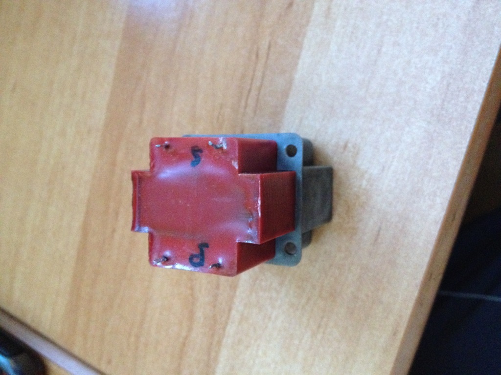

Ich habe mich dem Überlastungsschutz angenommen. Aus den drei Wicklungen
kommen je zwei dünne Drähte raus. Drei Stück sind zusammen geführt, drei
einzel. Kann das der Termoschutz sein?
von Guckst du? (Gast)
Ein Bild sagt mehr als tausend Worte.
Für den Thermoschutz wären nur zwei Drähte nötig.
Gut möglich, das hier Hilfswicklungen für die
Phasenanschnittsteuerung der Thyristorsteuerung
eingebaut wurden. Wenn die einen Widerstand haben,
oder noch besser eine Spannung im Betrieb abgeben,
werden die wohl in Ordnung sein. Wie viel Volt,
kann ich nicht sagen, aber die müssten alle vorhanden
sein und in etwa gleiche Werte haben.
Das stimmt. Ich habe ein paar Bilder gemacht, einmal von dem Relais und
dann von der Lastplatine. Und ich habe das Datenblatt gefunden.
Die Leitungen gehen an eine Steckdose die in der Beschreibung mit
Vorwärmer beschrieben ist. Im eingeschalteten Zuzand Liegt an der Spule
keine Spannung an.
Ich bin immer noch auf der Suche nach einem Thermoschalter aber noch
ohne Erfolg.  In der Beschreibung von dem Gerät steht unter
Fehlerursache was von einem Überlastungschutz. Aus den Wicklungen kommen
einmal sechs Drähte wovon drei gebrückt sind. Ich gehe hier davon aus
das, dass die hilfswicklung für die Phasenverschiebung ist.
Des weiteren sind auf dem Mitleren Eingang nochmal zwei Drähte
rausgeführt. Das sind meiner Meinung nach die 220V seite von dem
Hilfstrafo.
> keine Spannung an.
Wenn das Optional ist, wird das Relais mit der Grundfunktion nichts
zu tun haben und kann ignoriert werden.

Phase statt findet, um dann je nach eingestellter Stromstärke, den
Zündimpuls für die Thyristoren zu erzeugen.
> rausgeführt.
Die würde ich mal messen. Das könnte der Überlastungsschutz sein.
Wenn es ein Schalter ist, misst man eben hochohmig oder Null Ohm.
Ein Widerstand von einigen hundert oder tausend Ohm deutet auf einen
NTC-Widerstand hin, der irgendwo an die Elektronik angeschlossen
werden muss. Wenn man den Trafo mit einem Fön erwärmt und sich der
Widerstand ändert, dürfte die Sache klar sein. Für einen Thermoschalter
dürfte ein Fön aber kaum reichen weil man nicht in den Bereich der
Abschalttemperatur gelangt. So einen Schalter zu reparieren wäre
zu aufwendig. Das könnte man anders lösen, wenn man das Gerät erst
mal wieder zum laufen bekommt.
> Hilfstrafo.
Ein Hilfstrafo(für die Steuerung?) kann von einer Phase
gegen den mitgeführten Nullleiter versorgt werden.
Wenn kein Nullleiter mitgeführt wird, wäre eine 230V
Hilfswicklung vom Schweißtrafo durchaus eine Lösung.
Das würde auch funktionieren, selbst wenn eine Phase fehlen
würde. Ansonsten könnte man auch einen kleinen 400V-
Hilfstransformator nehmen den man an zwei Phasen anschließt.
Das hätte dann aber den Nachteil, dass dann bei Fehlen einer
der benutzten Phasen, dass im ungünstigsten Fall dann nicht
funktionieren würde.
Der Schaltplan gibt dazu leider keine Info preis.

Ich habe jetzt mal zwei Bilder von der Kühlkörpereinheit gemacht.
Ich hatte gedacht, dass sind Entstörkondensatoren. Sollte das ein
Thermoelement sein, sollten die auch Durchgang haben. Das hat es.
Uwe Abel schrieb:
> Das hat es.
Im eingebauten Zustand wird man da wohl mit Widerstandsmessungen
nichts vernünftiges messen können.
Schließlich hängen an den Strängen noch die Sekundärwicklungen
vom Schweißtrafo dran und die sind sehr niederohmig.
Um sinnvolle Widerstände messen zu können muss man wohl
ein paar Verbindungen trennen um von der Wirkung
mitangeschlossener Komponenten keine falsche Messergebnisse
zu bekommen.
Im ersten Bild ist wohl nur ein Glättelko und ein Widerstand
für eine Grundlast (zum entladen des Elkos) verbaut.
Zweck der Konstruktion könnte sein, dass es weniger Störimpulse
beim Schweißen gibt. Hab ich auch schon in anderen Geräten
gesehen. Unwahrscheinlich, dass da die Ursache ist, denn
die Schweißenergie müsste dadurch ja kurzgeschlossen sein und
das würde man wohl sehen und riechen.
Wenn die Schweißtrafospannung bis zur Thyristorgruppe messbar
ist, und nach den Thyristoren nicht mehr, dann wird diese Gruppe
offensichtlich nicht angesteuert. Der Fehler muss dann zentrale
Ursachen haben. Ich würde aber jetzt keine kühne Thesen mehr
aufstellen, sondern mal den Schaltplan vervollständigen und mal
die Elektronik auf den Platinen analysieren. Bei der Technik
dürfte das noch möglich sein.
Warum ein 24/24V Trafo verbaut wurde, kann man nur vermuten.
Vielleicht ist die galvanische Trennung ja von Nöten.
