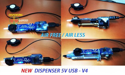

von hp-freund (Gast)
Sni Ti schrieb:
> Da lassen sich sicher auch ein paar Kendaten finden.
Air Input   5 Kg/cm² (approx. 70 psi)
Air Output   0.1-0.7 Kg/cm² (approx. 1.5-10 psi)
bei diesem:
https://www.manncorp.com/dispensing-equipment-and-curing-ovens/dispensers-2004kt8.html
von Anfänger (Gast)
4Bar müssten ca 55 psi sein?!
Bei dem angegebenen Output des Dipenser sollte es weniger dann als 1 Bar
sein.
Der Druck kann ja herunter gedreht werden.
Bräuchte man nur ein Ventil, das die Kartusche bei "nicht Gebrauch"
entlüftet und den Kompressor dann dicht hält damit e nicht weiter läuft.
