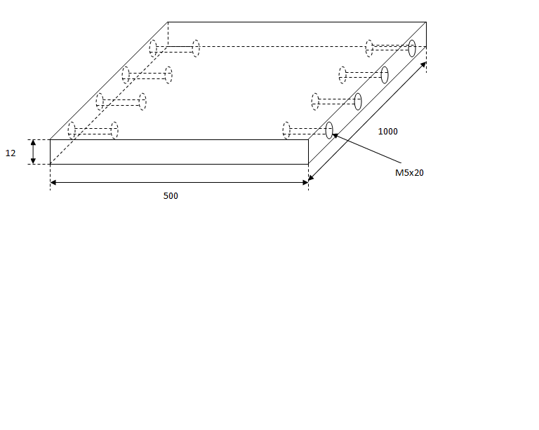

Hallo zusammen. Im Anhang ein Teil, dass ich gerne von einem metallverarbeitenden Betrieb fertigen lassen würde. Gefertigt werden soll das Teil entweder aus 12mm Stahl oder 12mm Alu (noch nicht sicher). Hat irgendwer einen Erfahrungswert wie viel so etwas kosten würde? Habe leider in der Arbeit gerade kein Programm zum Erzeugen einer DXF, sonst hätte ich das Teil schon selbst in einen Onlinekonfigurator geschickt. Freundliche Grüße Stefan
Das hängt wohl vom Werkstoff, der geforderten Oberflächenqualität, der zulässigen Toleranzen etc. pp. ab. Zumindest den Preis für das reine Stück rechteckiges Material solltest du bei Onlinhändlern erfahren können. Wenn dann nichts gefräst oder geschliffen werden muss sollten die 8 Bohrungen mit Gewinde nicht so teuer sein. Ich frage mich nur wie du eine Platte von einem halben Meter mal einen Meter mal 12mm Stahl mit läppischen 8 5mm Schrauben befestigen willst. Ich hoffe die Schräubchen sollen nicht die Platte halten (und noch zusätzliche Kräfte aufnehmen), sonst macht es schnell mal "pling"
Für eine Preisschätzung fehlen noch ein paar Sachen: - welche Legierung? - Oberfläche (gefräst, unbearbeitet) - Planheit/Genauigkeit, allegmein Toleranzen Alu ist natürlich deutlich teurer als "normaler" Stahl, wiegt aber auch nur ein Drittel - hier eventuell nicht ganz unwichtig ;-) Wenn es nicht supergenau sein muss: wäre es keine Lösung, die Bohrungen und Gewinde selbst anzubringen? Mit einem passenden Aufsatz könntest Du auch sicherstellen, dass die Handbohrmaschine wirklich parallel und senkrecht bohrt. Dann müsstest Du nur die Platte in der gewünschten Legierung/Qualität zuschneiden lassen und da gibt es einige Händler/Betriebe im Netz.
Gerade mal gerechnet. Die Platte wiegt so knapp 50kg, wenn sie aus Stahl sein soll.
Nachtrag: Es gibt für die unterschiedlichen Werkstoffe Gewindelängen zu Durchmesser Verhältnisse, ab denen eine Schraubbefestigung die maximal erzielbere Festigkeit hat. Längere/tiefere Gewinde bringen hier keine zusätzliche Festigkeit mehr. Für Stahl liegt das soweit ich weiss bei ca. 1-1,2 bei Alu bei 2-2,5. Das heisst eine effektive Gewindetiefe von 6-8mm würde bei M5 und Stahl völlig genügen, ausser du musst mit der Schraube etwas "beiziehen" und brauchst deshalb ein tieferes Gewinde / längere Schraube.

Das Teil soll die Grundplatte für eine Eigenbau-CNC-Fräse werden. Deshalb wäre Genauigkeit ziemlich wichtig. Also im 1/10 - 1/100 Bereich. Alu wäre wegen dem Gewicht natürlich besser, jedoch ist dann die Festigkeit auch nicht so hoch. Nehmen wir als Beispiel einfach mal S235JR / St 37 Stahl.
Wenn du eine Platte dieser Grösse eben (innerhalb 1/100) haben willst, wird das nicht ganz günstig... Zudem bringt es dir nichts so eine Platte eben fräsen zu lassen, da das Werkstück selbst keine genügend grosse Steifigkeit aufbringen kann, dass du von der Ebenheit profitieren kannst. Sprich, das Ding wabbelt biegt sich wie butter wenn du es irgendwo mit mehr als 3 Auflagepunkten festschraubst. Kommt dazu wenn du warmgewalztes Material nimmst und das fräsen lässt, wist du eine "Bananenplatte" erhalten, sobald der Mechaniker die Spannpratzen auf dem Maschinentisch löst..
Ok das mit der Ebenheit ist ein Argument. Dann beschränken wir uns bei dieser Genauigkeit erst mal auf die Abmaße und die Lochabstände etc. Evtl. hätte ich unter der Platte noch eine Querverstrebung angebracht..
MB schrieb: > Kommt dazu wenn du warmgewalztes Material nimmst und das fräsen lässt, > wist du eine "Bananenplatte" erhalten, sobald der Mechaniker die > Spannpratzen auf dem Maschinentisch löst.. Desswegen fräst/schleift man das Ganze erst an einer Seite, dann auf der anderen Seite. Dadurch werden die Spannungen im Material frei. Danach spannt man das Teil verzugfrei (durch Unterlegen von Präzisionsblech) und fräst/schleift beide Seiten nochmal. So bearbeiten wir jedenfalls die Platten.
Stefan schrieb: > Das Teil soll die Grundplatte für eine Eigenbau-CNC-Fräse werden. > Deshalb wäre Genauigkeit ziemlich wichtig. Also im 1/10 - 1/100 Bereich. Im Hundertstelbereich? Wirklich? Dann rechne mit einem vierstelligen Betrag. Davon abgesehen wird sich solch dünnes Material auf die Größe sowieso entsprechend verbiegen. Du brauchst auf jeden Fall eine Versteifung - und zwar vor der Endbearbeitung. An Deiner Stelle würde ich die Konstruktion wirklich grundlegend überdenken. Eine andere Möglichkeit wäre, eine halbwegs ebene Platte (Stahl) zu wählen, dort Aluleisten aufzuschrauben und diese dann später mit der Spindel selbst zu planen (besser: plan zu kratzen ;-) Wenn Du die Fräse vorher sauber ausrichtest, hast Du danach eine halbwegs ebene Auflage mit Nuten. Hänt aber von dem ab, was Du mit der Fräse vorhast. > Alu wäre wegen dem Gewicht natürlich besser, jedoch ist dann die > Festigkeit auch nicht so hoch. > > Nehmen wir als Beispiel einfach mal S235JR / St 37 Stahl. Ja, würde ich auch empfehlen.

Preisorientierung für dich: Ich habe mir Mal eine entspreched verripte Platte (S235) der grösse 22cm x 110cm planfräsen lassen. Hat mit ein paar Bohrungen so um die 500 CHF gekostet...
Und wie ist die Oberflächenbeschaffenheit ohne Planfräsen? Fällt das überhaupt so stark ins Gewicht wenn da dann das Werkstück aufgespannt wird? Da gleichen sich doch die Unebenheiten wieder mehr oder weniger aus oder
Stefan schrieb: > Wenn das ganze zu teuer wird, muss ich über eine Alternativlösung > nachdenken. Muss halt bearbeitet werden, auch wenn es nur der Zuschnitt auf dein Mass ist. Ein 12er Blech Baustahl 1000x2000 kostet um 150.- 1.50 - 2 Euro/kg in der Gegend, zeigen die ersten Suchtreffer, nicht weiter ueberprueft.

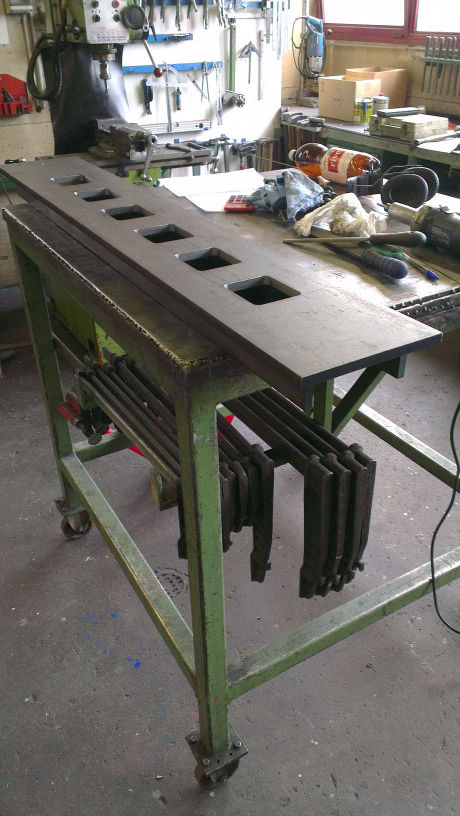

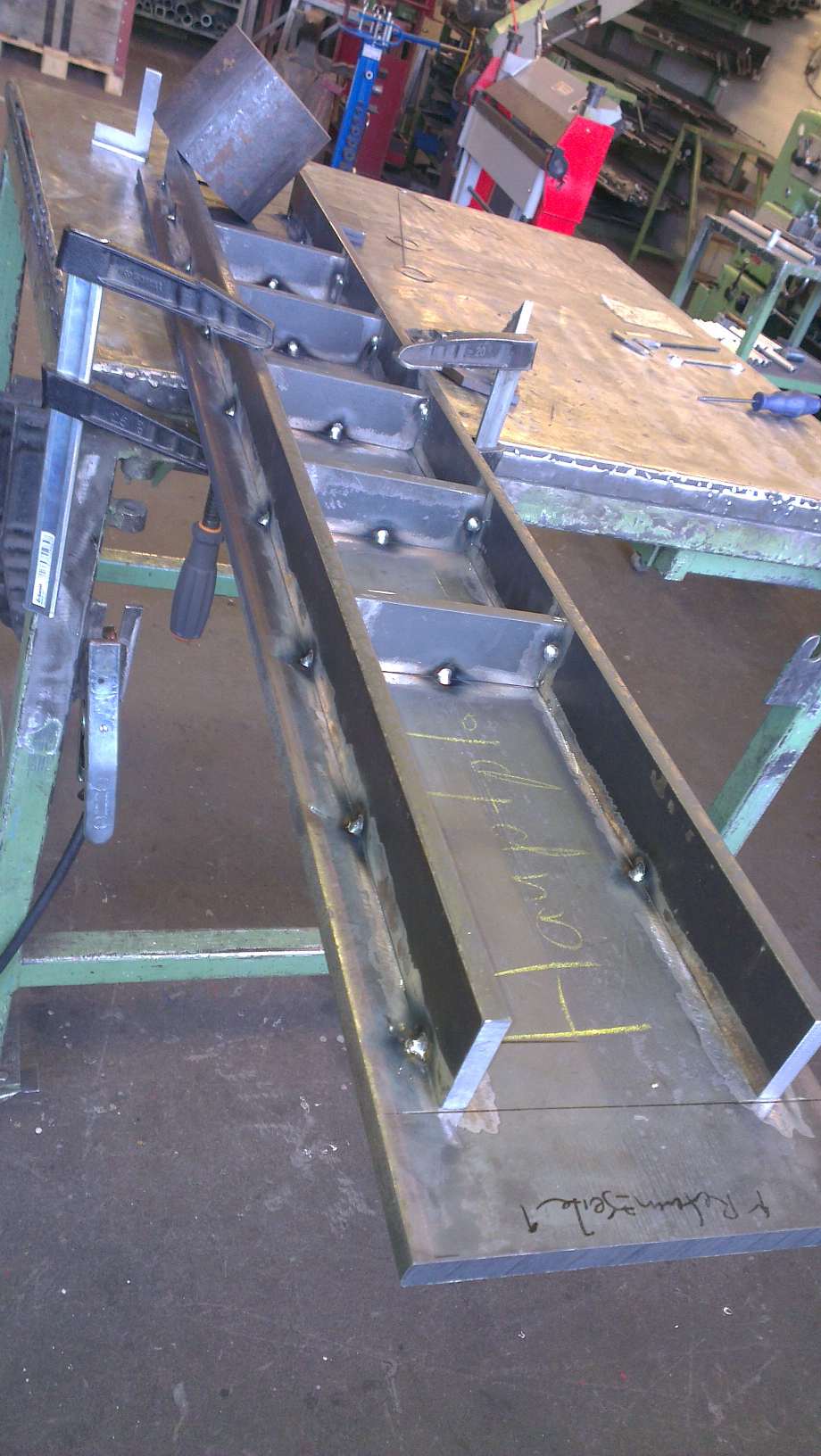

Hier mal ein paar Fotos, die dir als Anhaltspunkt dienen können.. Dies ist die Hauptplatte des Portals meiner CNC (Plasma-)Maschine. Wurde geschweisst, geglüht und dann gefräst...
Achja, Auf dem ersten Bild sind die Teile nur geheftet.. Wurden dann natürlich noch durchgeschweisst :)
OT: Schöne Bilder :-) Aber: warum brauchst Du zum reinen Plasmaschneiden solche Stahltrümmer und Profilschienen? Dabei musst Du doch praktisch keine Schnittkräfte (nimmt man den geringen Rückstoß durch den Gasdruck mal aus) aufnehmen. (Hier bei uns reichen einfache Chinarundführungen und ein leichtes Aluportal vollkommen aus, um auf 2/10mm genau zu schneiden.) Oder soll das auch für andere Zwecke dienen?
Bearbeitet durch Moderator
Danke :) Das hast natürlich Recht. Zum Plasmaschneiden ist das wirklich overkill. Aber die Maschine wurde ursprünglich ausgelegt zum Fräsen von Alu und Holz. Momentan wird sie dafür aber nicht eingesetzt ;)

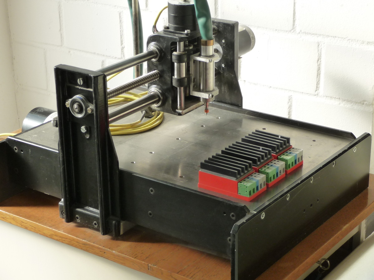

Hallo, diese Maschine hat 12 Längskugellager für die Genauigkeit, Festigkeit bei geringem Gewicht wird möglich durch versteifte Kohlefaser-armierte Seitenwangen usw. Die Maschine fräst und graviert im 2/100mm Bereich Das ist keine Aufgabe für einen Anfänger Mit Gruß URSU
URSU schrieb: >...und graviert im 2/100mm Bereich Alles klar! Von Fräser kann nicht die Rede sein, höchsten "kratzen"
Tany schrieb: > Von Fräser kann nicht die Rede sein, höchsten "kratzen" Es mag schon sein, dass die Maschine das könnte, aber die Dickentoleranz von Leiterplattenmaterial ist schon 5 bis 10 mal höher. Unsere LP-Bohrmaschinen können sowas, das ist auch nötig für BlindVias, die vermessen nämlich während der Bearbeitung die Materialdicke. Bloss kosten die halt mehrere hundert kEuro. Georg
Tany schrieb: > Alles klar! > Von Fräser kann nicht die Rede sein, höchsten "kratzen" Kannst du das mal näher begründen?
michael_ schrieb: > Kannst du das mal näher begründen? Jeder, der schon mal mit der Fräsmaschine gearbeitet hat, der weiß welche enorme Kraft dabei entstehen. Diese Kraft müssen das Gestell und die Führungen aushalten. Um diese Kraft klein zu halten, nutzt man die hohe Drehzahl der Frässpindel aus, so daß der Fräser bei z.B 10000 U/min bei entsprechendem Vorschub nur paar hundertste "weggekratzt" wird. Das geht dann gut, wenn man dafür geeignete Fräser hat. Bei normalen HSS Fräser hat man mehr Verschleiß bei geringerer Zustellung. URSU schrieb: > diese Maschine hat 12 Längskugellager für die Genauigkeit, > Festigkeit bei geringem Gewicht wird möglich durch versteifte > Kohlefaser-armierte Seitenwangen usw Was nutzt das steife Gestell bei verwendeten Linearlager und freihängende Führungswelle? Schmeiß mal ne Meßuhr aufm Tisch gegen Frässpindel. Drückt kräftig dann auf die Z Achse und wundert nicht, daß der schon im fast mm Bereich bewegen. Schon vorbei mit 2/100mm!
