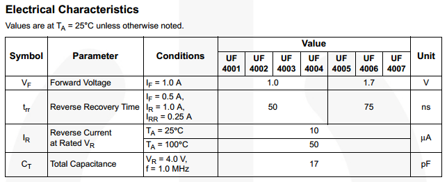

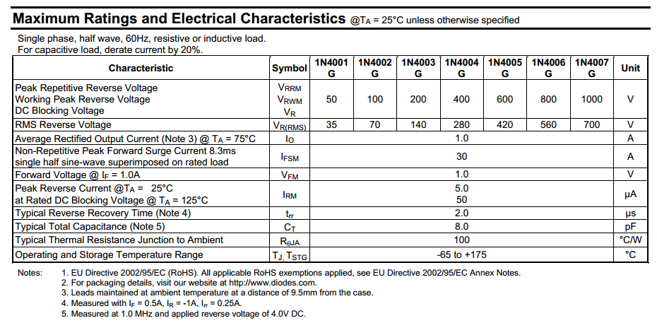

http://www.mikrocontroller.net/wikifiles/thumb/0/05/Beispiel_LS_Treiber_1_2.png/1350px-Beispiel_LS_Treiber_1_2.png Leider wird in dem Artikel http://www.mikrocontroller.net/articles/Treiber nicht erklärt, warum es keine 1N400x sein dürfen. Sind 1N4148 besser geeignet?
Die UF ist Schneller. 30µs Reverse Recovery Time zu 50ns, also fast Faktor 1000. Die 1N4148 sind zwar noch schnelle (4ns), können aber nur 200mA ab.
UFxxxx sind deutlich schneller. 1N4148 sind zwar rel.. schnell, können aber nur wenig Spannung und Strom ab. Wenn du durch was anderes ersetzen willst, such nach fast-recovery-Typen.
Kann man schätzungsweise denn sagen, wie hoch der Strom in der Schaltung wird? Die 1N4148 können kurzzeitig doch 450mA. Hätte die 1N4001 massig als bedrahtet da, wollte aber gerne auf SMD setzen. Da hab ich geschaut und als Dioden hatte ich nur noch die 1N4148.
Oliver R. schrieb: > 30µs Reverse Recovery Time zu 50ns, also fast Faktor 1000. Na mal nicht so übertreiben. Es sind 2µs zu 50ns, also Faktor 40. Es könnte gut sein, dass die 1N400x auch geht. Die Sperrerholzeit greift hier ja gar nicht, weil der Mechanismus anders ist. Die normale Messung schaltet eine voll leitende Diode in Sperrichtung um, usw.. Das ist hier aber nicht der Fall. Wenn die Umladung der Gatekapazität abgeschlossen ist, ist die Diode den Rest der Einschaltzeit stromlos, somit gibt es beim nachfolgenden Umpolen auch keine Ausräumzeit.

Bei einem großen MOSFET und hohe Frequenz könnte die 1N4148 zu klein sein. Wie viel Strom fließt kann man sich anhand der gate Charge und Frequenz ausrechnen. Die oben angegebenen 2 µs sind für nicht so übliche Bedingungen I_r = 2*I_f. Üblicherweise nimmt man da gleiche Werte. Die Zeit wird damit dann länger. Bei den 1N400x gibt es auch mehrere Hersteller und so gleich müssen die nicht sein. Wenn langsam genug (z.B. < 50 kHz) geschaltet wird, geht auch die 1N4001.
Ulrich H. schrieb: > Die oben angegebenen 2 µs sind für nicht so übliche Bedingungen I_r = > 2*I_f. Üblicherweise nimmt man da gleiche Werte. Nö, üblicherweise nehmen alle Hersteller für die 1N400x und die UF400x das Verhältnis I_r = 2*I_f und auch noch genau die gleichen Zahlenwerte.
