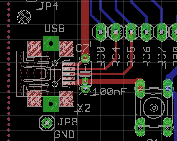

Hallo, an den Mini-USB-Buchsen gibt es ja auf der Unterseite zwei kleine Plastik-Knubbel (ja, das wird wohl der Fachbegriff sein :) ). In den z.B. Eagle-Bibliotheken sind die auch berücksichtigt, etwa bei MINI-USB-32005-201. Wozu sind diese Knubbel vorhanden? Die mechanische Stabilität sollte ja durch die 4 Lötfahnen gegeben sein. Sind die Knubbel lediglich eine Hilfe beim Platzieren der Bauteile, so dass sie beim Reflow nicht verrutschen? Beim Handlöten wäre ich eher versucht, mir die Löcher zu ersparen, um den Platz für's Routing zu haben. Viele Grüße, Ekkehard

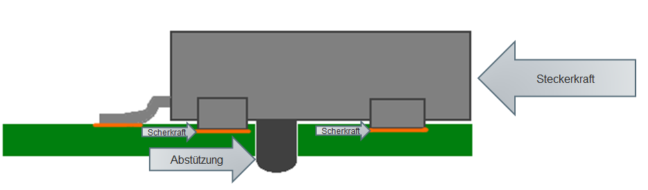

Ekkehard L. schrieb: > Wozu sind diese Knubbel vorhanden? Die mechanische Stabilität sollte ja > durch die 4 Lötfahnen gegeben sein. Üblicherweise ist so etwas vorgesehen, um Scherkräfte aufnehmen zu können, d.h. soll in korrespondierenden Bohrungen in der Platine verschwinden.
Ekkehard L. schrieb: > Die mechanische Stabilität sollte ja durch die 4 Lötfahnen gegeben sein. Nur solange kein Stecker steckt. Wenn Du die Buchse benutzen willst, solltest Du die 'Knubbel' auch in passenden Löchern versenken.

Ekkehard L. schrieb: > Da hast Du recht, allerdings weiß ich nicht, ob ich die Bohrungen beide > so genau hinbekomme Das ist jetzt aber dein Privatproblem, üblicherweise sind die Löcher CNC-gebohrt und daher sowohl in Position als auch Durchmesser besser als auf 1/10 mm genau. Wichtig ist, dass man sich genau an den "recommended footprint" hält. Wenn du mit der Heimwerker-Bohrmaschine nur so ungefähr bohrst und deshalb die Löcher viel grösser machen musst, vergibst du natürlich jeden Vorteil, den die Knubbel haben. Mit dem Lötkolben wird das meistens nichts, aber man könnte vorsichtig Kleber einsetzen, denn wenn die Buchse wackeln kann, reisst sie irgendwann mal ab, die Knubbel (Passstifte wäre richtiger) sollten fest in ihren Löchern sitzen. Georg

Sooo... kleines Update from OP. Habe meine Platine eben gebohrt und auch die Knubbel-Aufnahmen angebracht. Es war dank drill-aid.ulp überhaupt kein Problem, das per Hand exakt genug anzufertigen, auch ohne es in die Fräsmaschine einzuspannen und genau auszurichten. Laut Eagle-Bauteil sollte ich es mit 0,8mm bohren und habe es auch getan. Die Buchsen passen gut hinein, allerdings wackelt es ein kleines wenig; die Knubbel sind also nicht saugend für Formschluss gemacht (oder mein Bohrer mag ein klein wenig Übergröße hinterlassen, ich fange hier aber nicht mit dem Reiben oder dem Nachschleifen von 0,8mm-Bohrern an :) ). Also ganz klar eher eine Positionierhilfe (dafür ist es sehr gut und ich werde es in Zukunft sicher auch weiterhin nutzen) und eher sekundär geeignet, Kräfte aufzunehmen. Bei meinem konkreten Projekt ist es egal, da hier nur ein paar Steckvorgänge verkraftet werden müssen (das Gerät ist nicht portabel und bleibt immer mit dem gleichen Slave verbunden), wenn es für den rauen Einsatz ist und man nicht auf die Lötpunkte vertrauen mag, ist wohl aber eine Behelfslösung wie Kleben oder Kabelbrücke (s.o.) angebracht. Danke an alle für die anregende Diskussion, ich liebe dieses Forum. :)
Im Bild http://www.mikrocontroller.net/attachment/246031/scherkraft.PNG ist klar zu sehen, daß sie Positionierhilfen sind und nicht Kräfte(Genauer Scherkräfte) aufnehmen sollen. Denn sonst wären sie direkt vorne am Eingang!
