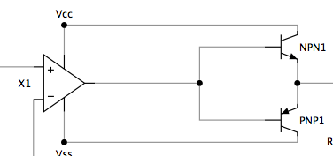

Hallo liebe E-Freunde, ich würde mir gerne folgenden LeistungsOPV von APEX zulegen: Datenplatt: http://www.apexanalog.com/wp-content/uploads/2012/10/PA12U_V.pdf Als Last habe ich einen ohmschen Verbraucher von 2 Ohm (Spule, wird jedoch mit Gleichstrom betrieben!). Meine Frage: Dieser LeistungsOPV kann bis zu 15 A, dies jedoch unter bestimmten Bedingungen. Im sog. Safe Operating Area (SOA), ist die Bedingung aufgezeigt. Dort steht auf der horizontalen Achse folgendes: Supply Voltage - Output Voltage, entsprechend dem Betrag kann ein bestimmter Strom fließen. D.h. habe ich es richtig verstanden, dass wenn ich die Versorgungsspannung beispielsweiße auf +/- 30 Volt DC eingestellt habe, ein Stromwert von 20 Volt an der Last ist, so ist die Differenz 10 Volt und die Einspeisung von 10 A ist damit problemlos oder wie ist das mit dem SOA zu verstehen? Wenn mir hier einer helfen könnte, wäre das super. Vielen Dank. Rene
@ Rene (Gast) >Dieser LeistungsOPV kann bis zu 15 A, dies jedoch unter bestimmten >Bedingungen. >Im sog. Safe Operating Area (SOA), ist die Bedingung aufgezeigt. Das ist wie bei allen linearen Verstärkern bzw. Transistoren. https://www.mikrocontroller.net/articles/FET#SOA_Diagramm >D.h. habe ich es richtig verstanden, dass wenn ich die >Versorgungsspannung beispielsweiße auf +/- 30 Volt DC eingestellt habe, >ein Stromwert von 20 Volt an der Last ist, Eine Spannung! > so ist die Differenz 10 Volt >und die Einspeisung von 10 A ist damit problemlos Ja. Aber nur, wenn dein Kühlkörper groß genug ist und das Gehäuse auf 25°C oder weniger hält. Das schafft man praktisch kaum. Realer sind eher 85°C, dann sind max. 7A dauerhaft möglich. > oder wie ist das mit >dem SOA zu verstehen? Du hast es schon fast richtig interpretiert.
Was mich stört ist der Preis. Gibts da günstigere LeistungsOPVs mit den Eigenschaften?
Rene schrieb: > D.h. habe ich es richtig verstanden, dass wenn ich die > Versorgungsspannung beispielsweiße auf +/- 30 Volt DC eingestellt habe, > ein Spanungswert von 20 Volt an der Last ist, so ist die Differenz 10 Volt > und die Einspeisung von 10 A ist damit problemlos oder wie ist das mit > dem SOA zu verstehen? Frage dazu nochmal: Ich habe ja +/- 30 Volt, muss ich dies als Versorgungsspannung mit 60 Volt ansehen oder gilt das nur einfach? Sprich: Muss ich für mein SOA 60 V - 20 V oder 30 V - 20 V ??
@ Rene (Gast) >Was mich stört ist der Preis. Was kosten die Dinger? >Gibts da günstigere LeistungsOPVs mit den Eigenschaften? Das kann man auch diskret mit Transistoren aufbauen, wie früher. Wird aber deutlich größer. >Frage dazu nochmal: Ich habe ja +/- 30 Volt, muss ich dies als >Versorgungsspannung mit 60 Volt ansehen Nein. >oder gilt das nur einfach? Ja. >Muss ich für mein SOA 60 V - 20 V Nein. >oder 30 V - 20 V ?? Ja.
Falk Brunner schrieb: >>Was mich stört ist der Preis. > > Was kosten die Dinger? Apex-Bauteile sind erfahrungsgemäß relativ teuer Rene schrieb: > Gibts da günstigere LeistungsOPVs mit den Eigenschaften? Für viele Anwendungen kann man auch Audio-Verstärker-ICs missbrauchen oder man verwendet einen normalen OPV mit nachgeschalteter Endstufe
Falk Brunner schrieb: >>Was mich stört ist der Preis. > > Was kosten die Dinger? Digikey will 150$ für einen.

Apex, nur schlechte Erfahrungen!!! Würde einfach einen Leistungs-OP mit 5-15 diskreten Transistoren aufbauen.
Rene schrieb: > Was mich stört ist der Preis. > > Gibts da günstigere LeistungsOPVs mit den Eigenschaften? Rene schrieb: > Was mich stört ist der Preis. > > Gibts da günstigere LeistungsOPVs mit den Eigenschaften? Die Dinger gibts wohl nur gebraucht günstiger. Ich hab z.B. seit etlichen Jahren einige schon mal verlötete PA03 hier die ich allerding nicht verschenken möchte. Die können bis 25A und waren im Viererpack auf einem Lüfterkühlaggregat verschraubt... Von der Schaltung her so ähnlichj wie im Datenblatt. www
hinz schrieb: > Rene schrieb: >> Gibts da günstigere LeistungsOPVs mit den Eigenschaften? > > Mit welchen denn? 10 A mit einer Spannung bis 20-25 Watt, also Leistung von ca. 200 Watt ?
Falk Brunner schrieb: > @ Rene (Gast) > >>Was mich stört ist der Preis. > > Was kosten die Dinger? Kosten um die 150 Euro pro Stück...
gelackmeierter schrieb: > Apex, nur schlechte Erfahrungen!!! Würde einfach einen > Leistungs-OP mit > 5-15 diskreten Transistoren aufbauen. Hmm weiß jmd. wie das geht ?
Rene schrieb: > gelackmeierter schrieb: >> Apex, nur schlechte Erfahrungen!!! Würde einfach einen >> Leistungs-OP mit >> 5-15 diskreten Transistoren aufbauen. > > Hmm weiß jmd. wie das geht ? Komplementärstufe heißt das Zauberwort, so wie im Anhang (prinzip) gezeigt.

Rene schrieb: > Als Last habe ich einen ohmschen Verbraucher von 2 Ohm (Spule, wird > jedoch mit Gleichstrom betrieben!). > ein Stromwert von 20 Volt an der Last ist, so ist die Differenz 10 Volt > und die Einspeisung von 10 A Du hast also eine 2Ohm-Gleichstrom-Last, durch die 10A fließen sollen. Was willst du dann mit einem sauteren APEX-OPV? Die Spule kannst du mit einer einfachen Konstanststromquellen- oder Konstantspannungsquellen- (Netzteil-) Schaltung betreiben.
ArnoR schrieb: > Rene schrieb: > Als Last habe ich einen ohmschen Verbraucher von 2 Ohm (Spule, wird > jedoch mit Gleichstrom betrieben!). > > ein Stromwert von 20 Volt an der Last ist, so ist die Differenz 10 Volt > und die Einspeisung von 10 A > > Du hast also eine 2Ohm-Gleichstrom-Last, durch die 10A fließen sollen. > Was willst du dann mit einem sauteren APEX-OPV? > > Die Spule kannst du mit einer einfachen Konstanststromquellen- oder > Konstantspannungsquellen- (Netzteil-) Schaltung betreiben. Das ganze soll geregelt werden und dazu brauch Ivj den apex .... Im Betrieb sollen 3 ampere fließen aber auch zwischenzeitlich mal kurz 10 ampere ...
Für einen einfachen Ein-Quadranten Stromregler braucht man keinen 150 Euro Spezial-Verstärker, da reicht ein ausreichend dicker Transistor und die passende Schaltung zur Konstantstromquelle. Das alles zusammen kostet keine 5 Euro.
Fuer eine 2 Ohm Last mit 10A wuerd ich einfach eine PWM Endstufe verwenden. Das bedeutet ein P-FET, und etwas Huehnerfutter am Controller.

Abdul K. schrieb: > Leistungs-OpAmps gibts so bis ca. 10A auch von TI. Eventuell auch von > LTC. z.B. den OPA549. Der kann 8A Dauerstrom und 10A als Impuls. So als ein Beispiel von TI.
Allenfalls waeren die Anforderungen noch interessant. Bandbreite ? Genauigkeit ? Oder geht's einfach um eine Heizung ? Falls nicht zwingend noetig ist, macht es keinen Sinn die Leistung zu verheizen. Dann ist man mit einem Schaltregler besser dabei.
Falk Brunner schrieb: > Für einen einfachen Ein-Quadranten Stromregler braucht man keinen > 150 > Euro Spezial-Verstärker, da reicht ein ausreichend dicker Transistor und > die passende Schaltung zur Konstantstromquelle. Das alles zusammen > kostet keine 5 Euro. Ne, das ganze muss 4 Quadranten, also sowohl negativ als auch positiv. Daher wollte ich einen Apex...
Jetzt Nicht schrieb: > Allenfalls waeren die Anforderungen noch interessant. Bandbreite ? > Genauigkeit ? > > Oder geht's einfach um eine Heizung ? Falls nicht zwingend noetig ist, > macht es keinen Sinn die Leistung zu verheizen. Dann ist man mit einem > Schaltregler besser dabei. Was ist mit der Bandbreite und mit der Genauigkeit bei einem analogen OPV gemeint ?
OPV gemeint ?
Uiiiiiii, dann ist ein APEX wahrscheinlich ganz falsch. Nimm eine
Switchmode Vollbruecke.
Jetzt Nicht schrieb: >> Was ist mit der Bandbreite und mit der Genauigkeit bei einem > analogen > OPV gemeint ? > > Uiiiiiii, dann ist ein APEX wahrscheinlich ganz falsch. Nimm eine > Switchmode Vollbruecke. Warum ?
Deine Last ist DC, oder Quasi-DC. Die Switchmode Vollbruecke erlaubt 4 Quadranten und hat wenig Verluste.
Jetzt Nicht schrieb: > Deine Last ist DC, oder Quasi-DC. Die Switchmode Vollbruecke > erlaubt 4 > Quadranten und hat wenig Verluste. Ja ich will sowohl negativ als auch positive Spannung an meiner ohmschen Spule anlegen....

Rene schrieb: > Nicht weil ich da faul bin oder so, aber wo sind die Vor- und Nachteile > dann ? In einem TO220-Gehäuse kann man für gewöhnlich "nur" rund 30W verheizen, mehr bekommt man vom dem Gehäuse nur sehr schwierig in adequanter Geschwindigkeit weg. Der Vorteil ist, dass das Gehäuse sehr verbreitet ist, entsprechend sind Automatisierungsanlagen und Co dafür ausgerüstet. Sie sind also ohne großen Aufwand auch für einen OPA549TG3 zu benutzen. Sollte man aber auch problemlos selbst herausfinden können.
An einer ohmschan Last gehen nur 2 Quadranten, da der generatorische Betrieb entfällt: -Spannung positiv, Strom positiv -Spannung negativ, Strom negativ Ich würde das entweder volldiskret wie ein HiFi Amp mit diskretem Differenzverstärker aufbauen oder halbdiskret mit einem OP und ein paar Transistoren. Es gibt doch die Verstärkerschaltungen, wo der Ausgang des OPs über einen Widerstand auf Masse gelegt ist und in der + und der - Railspannung je ein Widerstand liegt. Der Spannungsfall über die Railwiderstände steuert dann die Transistoren durch. Somit entfällt der Spannungsverstärker, wenn die Betriebsspannung der H Brücke größer sein soll als die Grenzen des OPs es zulassen.
Michael Köhler schrieb: > In einem TO220-Gehäuse kann man für gewöhnlich "nur" rund 30W verheizen, > mehr bekommt man vom dem Gehäuse nur sehr schwierig in adequanter > Geschwindigkeit weg. > Der Vorteil ist, dass das Gehäuse sehr verbreitet ist, entsprechend sind > Automatisierungsanlagen und Co dafür ausgerüstet. Sie sind also ohne > großen Aufwand auch für einen OPA549TG3 zu benutzen. > Sollte man aber auch problemlos selbst herausfinden können. D.h. in dem teureren OPV kann ich etwas mehr Leistung verbraten ? Mein Kollege meinte, er hätte mal mit Ihnen gearbeitet und hätte problemlos 40 Watt erreicht...
Frederic schrieb: > Michael Köhler schrieb: >> In einem TO220-Gehäuse kann man für gewöhnlich "nur" rund 30W verheizen, >> mehr bekommt man vom dem Gehäuse nur sehr schwierig in adequanter >> Geschwindigkeit weg. >> Der Vorteil ist, dass das Gehäuse sehr verbreitet ist, entsprechend sind >> Automatisierungsanlagen und Co dafür ausgerüstet. Sie sind also ohne >> großen Aufwand auch für einen OPA549TG3 zu benutzen. >> Sollte man aber auch problemlos selbst herausfinden können. > > D.h. in dem teureren OPV kann ich etwas mehr Leistung verbraten ? > > Mein Kollege meinte, er hätte mal mit Ihnen gearbeitet und hätte > problemlos 40 Watt erreicht... @ Rene, hast du die OPVs schon gekauft ?
Frederic schrieb: > Mein Kollege meinte, er hätte mal mit Ihnen gearbeitet und hätte > problemlos 40 Watt erreicht... Nun, das geht bestimmt auch. Ist eine Frage der Kühlung. Nehmen wir mal passive Kühlung an, da gibts dann Kühlkörper die 3 oder 4 K/W machen. Bei 40 W bedeutet das also dass die Sperrschichttemperatur so 160-200 K (Annahme: Thermischer Gehäusewiderstand: 1 K/W) über der Umgebungstemperatur liegt. Jetzt muss man ins Datenblatt schaun was die zulässige Sperrschichttemperatur ist und man weiß, wie warm die Umgebung maximal sein darf ohne dass man einen thermischen Ausfall erwarten darf. Mit einer aktiven Kühlung kann man dicht an den thermischen Gehäuseleitwert ran kommen, so pauschal würde ich aber mal sagen 2-2.5 K/W hat man mit einer 08/15-aktiven Kühlung immer noch, d.h. bei 40 W liegt die Sperrschichttemperatur immer noch 80-100 K über der Umgebungstemperatur. Du siehst also, schon kleine Änderungen beim thermischen Widerstand haben zur Folge, dass man schnell an die thermischen Grenzen kommt. Das sind Überlegungen, die man beim Design (elektrisch wie thermisch) berücksichtigen muss. Ich hab zum Beispiel hier viele TIP120 Transistoren im TO220-Gehäuse. Laut Datenblatt können die 65 W verheizen, der thermische Widerstand des Gehäuses ist mit 2 K/W angegeben. Mit passiver Kühlung wüsste ich allerdings nicht, wie ich 65 W vom Gehäuse wegbringen kann.
@ Michael Köhler (sylaina) >Ich hab zum Beispiel hier viele TIP120 Transistoren im TO220-Gehäuse. >Laut Datenblatt können die 65 W verheizen, der thermische Widerstand des >Gehäuses ist mit 2 K/W angegeben. Mit passiver Kühlung wüsste ich >allerdings nicht, wie ich 65 W vom Gehäuse wegbringen kann. Reine Laborwerte! Hatten wir schon mal. Beitrag "Re: Dicker MOSFET, dünnes Anschlusspin?"
Falk Brunner schrieb: > Reine Laborwerte! Hatten wir schon mal. Ich weiß, da hab ich auch mitgelsen. Ich denke aber der Frager hat da nicht mitgelesen und hoffe ich konnte ihm so ein paar Tipps geben bzw. ihn ein wenig dazu sensibilisieren. Wie hier schon gesagt, mehr als 30W würde ich einem TO220-Gehäuse nicht abverlangen.
