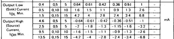

Der CD4514 bringt bei 5V und high bei 0.4V Verlust gerade mal 0.36mA. Der ist ohne zusätzliche Verstärkung nicht mal für nicht-gemultiplexte Anzeigen zu verwenden. Die Displays selbst halten meist nur den 10-fachen Dauerstrom als Pulsstrom aus.
Hallo, ja, das mit dem Ausgangsstrom des 4514 ist klar (siehe Bild -->> 1mA bei 5V), deshalb kommen ja die Darlington-Treiber mit dran. Schon mal Danke für die Zuschriften, dann ist ja das Projekt nicht von vorn herein zum Scheitern verurteilt. Die Umgebungs-Helligkeit in einem Innenraum mit weniger als Arbeitsbeleuchtung würde mir ausreichen. Nun, dann stehen die Chancen für eine 16-Stellige Anzeige gar nicht so schlecht. Z.B. könnte man im ersten Versuch die Schaltung auf den vollen Nennstrom auslegen mit der Option, die Vorwiderstände noch etwas zu verkleinern. Unterscheidlich helle Anzeigen wären dann als Schönheitsfehler zu übersehen. Nur den Software-Fehler müßte man abfangen, z.B. mit einem Monoflop, das bei laufender Ansteuerung immer zurück gesetzt wird, bei unterbrochenem Programm z.B. am 4015 die Ausgänge abschaltet. Die LEDs werden ja nicht linear immer heller, wenn man einen größeren Pulsstron verwendet!? Richtig? Auf eine EMV-Untersuchtung verzichte ich großzügig. mit freundlichem Gruß

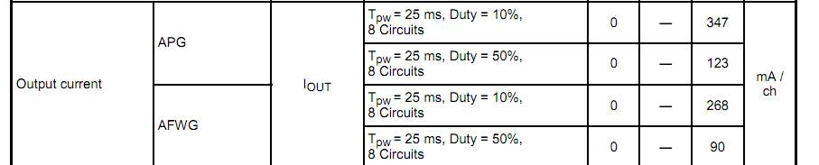

Christian S. schrieb: > ja, das mit dem Ausgangsstrom des 4514 ist klar (siehe Bild -->> 1mA bei > 5V), deshalb kommen ja die Darlington-Treiber mit dran. Du brauchst aber doch für eine gemultiplexte Anzeige 2 Treiber: - den für die Segmente und - den für die Digits und ich dachte, du verwendest den ULN2803 für die Digits (erlaubt Spitzenstrom von 500mA für 7 Segmente a 70mA) Fehlt der Treiber der HIGH an die Segmente mit bis zu 70mA liefert (für eine 8-stellige Anzeige mit 9mA Durchschnittsstrom) Bei Multiplex 1:16 bleiben nur 4,5mA Durchschnittsstrom, man müsste da schon mehr schalten, als ein ULN2803 schafft (der zudem eine ärgerlich hohen Spannungsverlust von 1.5V bewirkt).

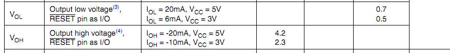

Hallo, bei Reichelt mal geschaut: MAX 7219 CNG :: Display Driver, DIL-24 MIL-300 Artikel-Nr.: MAX 7219 CNG 4,75 € UDN 2981 1,10 € UDN 2981 A Source Driver, DIL-18 UDN 2981 A 3,20 € Tatsächlich alles da! "Fehlt der Treiber der HIGH an die Segmente mit bis zu 70mA liefert (für eine 8-stellige Anzeige mit 9mA Durchschnittsstrom)" Ja, richtig erkannt, diesen high-Treiber wollte ich mir zunächst sparen und die Ausgänge eines µCs dafür zweckentfremden, die ja bis über 20 mA können sollen. Falls das im ersten Experiment nicht reichen sollte, müßte ich mir noch etwas einfallen lassen. Notfalls PNP Transistoren für 800 mA, dadurch sieht so ein Einzelstück verwirrender aus für jeden Betrachter und macht beim Aufbau wesentlich mehr Mühe. Oder mit NPN-Transistoren in Kollektorschaltung ginge es auch. In der Tat war der ULN2803 als Low-Treiber für die gemeinsamen Kathoden der Anzeigen gedacht. Die Konstruktion muß leider noch erweitert werden, da die zunächst favorisierte Betriebspannung von 5 V nicht ausreichen wird, außer ich verwende überall FETs als high- und Low-Treiber. Denn die bereis gekauften gem. Kathode-Anzeigen haben bei 23 mA eine Flußspannung von 4,5 Volt (eben gemessen und stimmt mit dem Daenblatt überein), an den Darlington-Low-Treibern fallen nochmals 1,x Volt ab, an den High-Treibern, naja, nochmal so viel oder direkt an den µC-Pins eben weniger. Die Idee zur Abhilfe war gewesen, einen Step-Up-Wandler mit einstellbarer Spannung zu verwenden, der z.B. auf 5V...8V einstellbar sein könnte, so daß die Helligkeit hierdurch schon veränderbar ist und der steuernde µC zwar weiter mit 5 Volt betriben wird, dessen GND aber hoch gesetzt wird gegenüber dem GND der Low-Treiber. Der 4514 kann ja bis 15 Volt gut vertragen. Der Anschluß an die Darlington-Treiber ist eher unkritisch. So ein dreidimensionales Diagramm, das über Helligkeit, Pulszeit und Pulsstrom Auskunft gibt, hat der Hersteller der Anzeigen leider vergessen, dazu zu liefern. Das könnte nützlich sein. Könnte man schön in einem Würfel wie ein Wasserfalldiagramm aufzeichenen... Nur! (siehe Bild ULN...) Der ULN2803 kann ja gar nicht 8 x 500 mA liefern, wie ich erst dachte, sondern abhängig von Tastverhältnis 268, 347 oder weniger mA. Dürfte trotzdem reichen. Was bedeuten eigentlich APG und AFWG im Bild aus dem ULN2803-Datenblatt? "APO" gehört woanders hin. Danke für den Link zu LED-Matrix. Viele interessante Aspekte... Habe die Abhandlung leider erst jetzt entdeckt. "Für DCF77 muß man daher den Empfänger weit weg von der Anzeige plazieren. Bei mir haben 30cm gereicht" Ja, oder man könnte zum universellen Anzeigemodul mit gemultiplexter Großanzeige die Daten per 868 MHz/ 2,4 GHz-Funkstrecke übertragen... So könnte man Daten von mehren verteilt aufgestellten Meßapparaturen nacheinander anzeigen lassen... Das Grund-Design sollte immer universell ausbaufähig bleiben. - später Flashen per Funk, uiuiui -- Wieder ein neues Projekt ohne erkennbare Grenzen. mit freundlichem Gruß
Evtl. ist es günstiger, wenn du je vierstelliger(?) Siebensegment-Anzeige einen kleinen µC (ATtiny2313) einsetzt und je Digit einen billigen N-MOSFET. Die Segmente kommen dann über Vorwiderstände direkt an die µC-Pins. Je nach Anzeige kannst du mit 20% oder 25% Duty-Cycle arbeiten und die Vorwiderstände für 20mA dimensionieren.
Christian S. schrieb: > Ja, richtig erkannt, diesen high-Treiber wollte ich mir zunächst sparen > und die Ausgänge eines µCs dafür zweckentfremden, die ja bis über 20 mA > können sollen. Du willst ernsthaft eine Anzeige bauen, deren Segmente so dunkel sind, als ob sie mit 1.25mA durchflossen werden? Jedes Mal hat man den Eindruck, als ob die Leute sich für die grössten Erfinder halten, als ob nue jemand zuvor so was schon richtiger gemacht hätte. Übrigens sind nie alle 8 Kanäle des ULN2803 gleichzeitig an, sondern immer nur 1.
