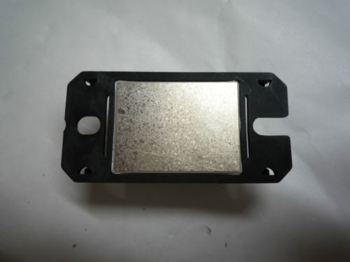

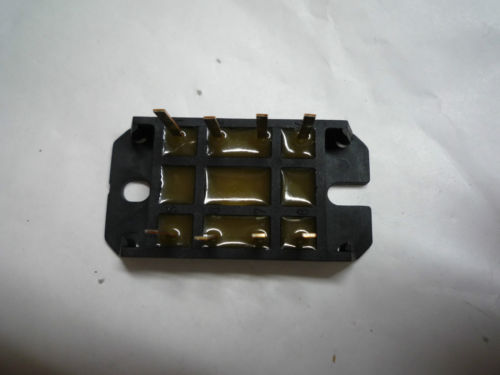

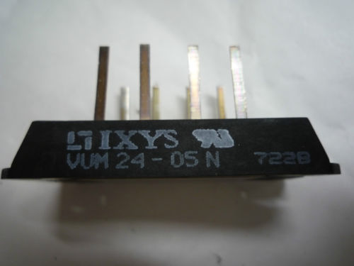

Hallo, hat Jeman eine Ahnung, was mit dem folgenden Bauteil anfangen kann bzw. wo dieses ursprünglich Verwendung fand? Neupreis 70€ Grüße Oekel

http://html.alldatasheet.com/html-pdf/519105/IXYS/VUM24-05N/98/1/VUM24-05N.html Einige Ideen stehen unter Applications.
Google kaputt? ixapps.ixys.com/DataSheet/VUM24-05N.pdf Steht doch drin wofür das Ding in 1. Linie gedacht ist. "Module for Power Factor Correction" Das ganze nett verpackt in einem Gehäuse und dazu noch elektrisch isoliert, kann direkt auf einen (geerdeten) Kühlkörper geschraubt werden. Man kann auch einen Phasen An/Abschnittdimmer damit bauen. Ist halt ein SSR auf MOSFET-Basis.
Falk Brunner schrieb: > Google kaputt? > > ixapps.ixys.com/DataSheet/VUM24-05N.pdf Och Leute ich bin jetzt schon einige Jahre hier und da glaubt ihr tatsächlich, dass ich eine Frage stelle ohne vorher das Datenblatt zumindest überflogen zu haben? Ich bin (bald) Informatiker und kein ausgebildeter Elektrotechniker. Die aufgelisteten Anwendungen und erst Recht dessen Abkürzungen sagen mir kaum etwas. 5KW klasse D Endstufe hört sich für mich spannend an. Aber im Ernst, kann das Ding mehr als jeder andere Mosfet von der Stange, bei dem ich die Eingrenzung von 35A/500V beim Kauf setze? Ich würde gerne wissen, ob die 70€ in irgendeiner Weise gerechtfertigt sind. Also, ob es sich um etwas besonderes handelt, um dass man als Hobby-Elektroniker unbedingt mal eine Schaltung drumrum bauen sollte, oder Stumpf für 50% und weniger des NP in die Bucht setzen? Grüße Oekel
@ D a v i d K. (oekel) >Och Leute ich bin jetzt schon einige Jahre hier und da glaubt ihr >tatsächlich, dass ich eine Frage stelle ohne vorher das Datenblatt >zumindest überflogen zu haben? Es klang so. >Ich bin (bald) Informatiker und kein ausgebildeter Elektrotechniker. Die >aufgelisteten Anwendungen und erst Recht dessen Abkürzungen sagen mir >kaum etwas. Power Factor Correction ist eine Methode, mittels eines Schaltwandlers die Stromaufnahme eines Verbrauchers sinusförmig zu gestalten, damit sie aus Sicht des Netztes wie eine harmlose, ohmsche Last aussieht. Darüber freuen sich die Leitungen, die Trafos und die EMV-Wächter. >5KW klasse D Endstufe hört sich für mich spannend an. Liegt aber deutlich über deiner Liga. >Aber im Ernst, kann das Ding mehr als jeder andere Mosfet von der >Stange, bei dem ich die Eingrenzung von 35A/500V beim Kauf setze? Eher nicht, ist nur nett verpackt. >Ich würde gerne wissen, ob die 70€ in irgendeiner Weise gerechtfertigt >sind. Jain. Nur in fähigen Händen. > Also, ob es sich um etwas besonderes handelt, um dass man als >Hobby-Elektroniker unbedingt mal eine Schaltung drumrum bauen sollte, >oder Stumpf für 50% und weniger des NP in die Bucht setzen? Verkauf es lieber.
Falk Brunner schrieb: > Verkauf es lieber. Aber wann hat man schon mal den Spaß bei 70€ Bauteilen den magischen Rauch zu entlassen? Und am ende bleibt immerhin sicherlich noch der Brückengleichrichter übrig, sollte der oben geschilderte Fall eintreten.
Falk Brunner schrieb: > Power Factor Correction ist eine Methode, mittels eines Schaltwandlers > die Stromaufnahme eines Verbrauchers sinusförmig zu gestalten, damit sie > aus Sicht des Netztes wie eine harmlose, ohmsche Last aussieht. Darüber > freuen sich die Leitungen, die Trafos und die EMV-Wächter. Danke, das hat mich weiter gebracht. Ist ein Wechselrichter, wie man ihn bei der Solarstromeinspeisung braucht auch ein solcher Aufbau? > Jain. Nur in fähigen Händen. Gibt es hier bereits Interessenten? > Verkauf es lieber. Werde ich tun. Zuerst hier im Markt, dann später notfalls in der Bucht. Ich danke euch. Grüße Oekel
D a v i d K. schrieb: >> Power Factor Correction ist eine Methode, mittels eines Schaltwandlers >> die Stromaufnahme eines Verbrauchers sinusförmig zu gestalten, damit sie >> aus Sicht des Netztes wie eine harmlose, ohmsche Last aussieht. Darüber >> freuen sich die Leitungen, die Trafos und die EMV-Wächter. > > Danke, das hat mich weiter gebracht. Ist ein Wechselrichter, wie man ihn > bei der Solarstromeinspeisung braucht auch ein solcher Aufbau? Nein, da brauchst Du (neben vielen anderen Bauteilen) eine H-Brücke um aus der Gleichspannung von den Solarmodulen Wechselspannung fürs Netz zu erzeugen. Die ist aus 4 Fets aufgebaut, hier hast Du nur einen. PFCs findest Du typischerweise in größeren Schaltnetzteilen (ab 75W vorgeschrieben) und Frequenzumrichtern/Invertern (z.B. für Motoren). Aber in den wenigsten Geräten wird man so ein 70EUR-Brummer verbauen.
