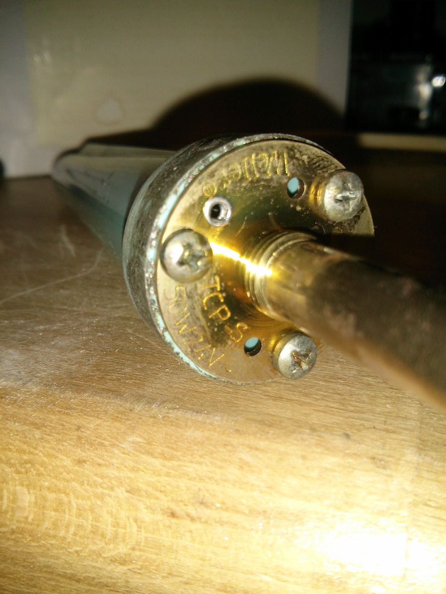

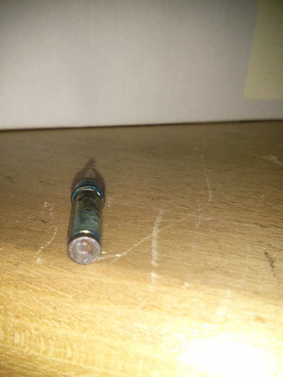

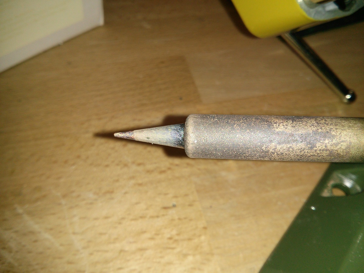

Hallo, ich habe hier einen Weller TCP-S Kolben. Ich möchte das Fluitin 1532, Sn60 Pb38Cu2, verwenden (laut Datenblatt 183-190°). Leider habe ich mich in der Lötspitze verkauft. Beim Erhitzen der Lötspitze gibt es einen kurzen Moment indem die Spitze schön silbern glänzt - dann aber - weil vermutl. zu heiß! - verfärbt sich die Spitze... :-( Okay, ich habe glaube ich mit der Weller 4PTH6 eine zu heiße Spitze gekauft. Sieht man auch an den schrecklichen Bildern (der Kolben ist zwar uralt aber die Spitze ist neu!). Damit mir das nun nicht nochmal passiert bitte ich euch mir zu erklären, welche Spitze ich benötige um o. g. Lötzinn verarbeiten zu können (im Hobbykeller). Als Spitze benötige ich einmal Meißelform und 0,8 mm spitze Spitze! Danke für eure Hilfe..

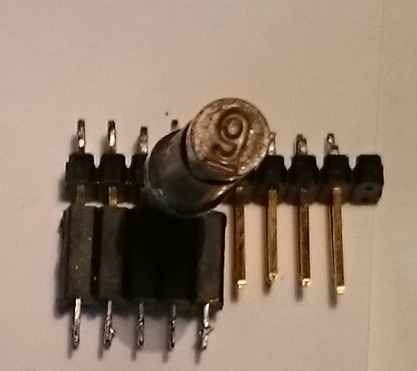

Typ 9 = 480°C. Typ 6 = 310°C. Ich kenne als Standardspitzen eher die 7er, 370°C.

Bloss - wie unterscheidet man 6 und 9? Wenn seine zu heiss ist, hat vielleicht jemand die 9 verkehrt herum gehalten.
Hallo! Auf der Verpackung steht "4PTH6-1" - ich verlinke gleich mal ein Video... Dann wirds gruselig... Vorher war ein 20 Jahre alter "8er Meißel" drin

Dann hat möglicherweise der Inhalt der Verpackung nichts mit dem Aufdruck zu tun - bzw. der, der die Verpackung befüllte, 9 und 6 verwechselt. Ich habe weder 9er noch 6er Lötspitzen für meine Magnastat, nur 7er und 8er, daher weiß ich nicht, ob 6er bzw. 9er zur Verwechslungsvermeidung noch mit einem Punkt gekennzeichnet sein sollten.
Ist die eingestanzte 6 auf der Lötspitze nicht unterstrichen, um sie von der 9 zu unterscheiden? Vielleicht ist auch der Magnetschalter im Lötkolben kaputt...

Ulf H. schrieb: > Ist die eingestanzte 6 auf der Lötspitze nicht unterstrichen, um sie von > der 9 zu unterscheiden? Gute Frage. Hab grad etwas nach Bildern oder entsprechenden Hinweisen gesucht. Seltsamerweise gibts im ganzen Web nahezu keine Bilder von solchen Lötpitzen von hinten. Grad bei den Magnastats wärs nicht ganz unwichtig. Selbst Weller scheint nichts zu dem Thema zu vermelden - die Bedienungsanleitung erwähnt zwar die Spitzen, aber nicht, wie man sie unterscheidet.
Hallo, habe hier eine Spitze, da ist die Zahl unterstrichen, d.h. eine 9er-Spitze. Viele Grüße Ralf

Bei der 6er Spitze ist die Zahl auch unterstrichen

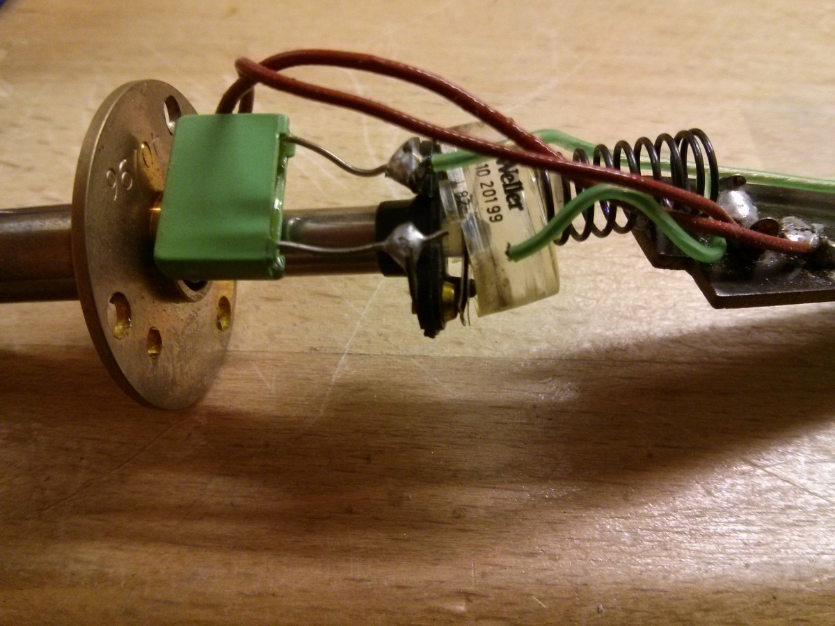

Hallo! Klacken tut da irgendwas. Diese Abdeckung von dem Magnetschalter ist lose und das ganze sieht nicht mehr ganz heile aus... Die grüne Leitung ohne Verbindung muss vermutlich an den Kondensator!? Keine Ahnung wann die sich gelöst hat...
> Bei der 6er Spitze ist die Zahl auch unterstrichen Mit solchen Aussagen muss man vorsichtig sein. Die Magnastat waren ja mal DER Standard. Da gab es auch chinesische Nachbauten. Die hatten teilweise eine deutlich schlechtere Verarbeitungsqualitaet. Mittlerweile allerdings scheint mir die Verarbeitungsqualitaet neuer Wellerspitzen auch nicht mehr auf dem Level des letzten Jahrhunderts zu sein. Ich koennte mir daher durchaus auch vorstellen das es nicht immer unterschrichen ist/war. Ich loete im uebrigen auch in 95% der Faelle mit einer 7er Spitze, habe aber noch eine ganz dicke 8er wenn man mal einen TO220 irgendwo abloeten moechte oder aehnliches. BTW: Ich meine uebrigens irgendwo gesehen zu haben das diese Nummer sich auf die Temperatur in Fahrenheit bezieht. > Die grüne Leitung ohne Verbindung muss vermutlich an den Kondensator!? Davon wuerde ich ausgehen. Allerdings ist das Arbeitsprinzip jetzt ja nicht so schwierig als das man nicht ohne Schaltplan auf eine richtige Verdrahtung schliessen koennte. .-) Wo du die Kiste schonmal auf hast, nutze die Stunde und mache die Schaltkontakte etwas sauber. Olaf

Ch Sp schrieb: > Die grüne Leitung ohne Verbindung muss vermutlich an den Kondensator!? > > Keine Ahnung wann die sich gelöst hat... Der Kondensator ist parallel zum Magnetschalter verbaut; die Strippe hat sich bei Deinem Auseinandernehmen gelöst. Ohne diese Verbindung macht der Lötkolben gar nichts ... Genau das gleiche Schadensbild (nur ohne den merkwürdig aussehenden Schalter) hatte meine Magnastat kürzlich auch - glücklicherweise hatte ich noch einen 0815-Kolben herumliegen, den ich zur Reparatur der Magnastat verwenden konnte. Grund für den Schaden ist die mechanische Bewegung des Schalters relativ zum Lötkolben, die beim Spitzenwechsel stattfindet. Das belastet natürlich die beiden grünen Leitungen, und Sollbruchstellen sind dann eben die Lötstellen.
Hallo! Also habe die Leitung natürlich sauber angelötet. Dann hat er auch wieder geheizt und das typische "Klick" konnte ich vernehmen! Die Spitze glänzte schön silbern (meine gekaufte "6er"). Danach verfärbte sie sich wieder - ich vermute zu hohe Temperatur. Die "20 Jahre alte" 8er die ich noch habe, ein dicker Meißel, zeigt das gleiche Bild. Erst heizt er bis zum entscheidenden "Klick", wird schön silbern und dann aber auch bronzefarben und so weiter bis dass Lötzinn drauf bruzzelt.. Ich vermute jetzt das der Magnetschalter defekt ist. Kann aber leider auch nicht die Temperatur messen... Eine Durchgangsprüfung des Schalters ergab bei eingesetzter bzw. herausgenommener Spitze ein Durchschalten... Hmm... Ich glaube ich schaue mich mal nach nem Erratzteil um oder gleich nach nem neuen Magnastaten... Sind leider nur ganz schön teuer...
Ch Sp schrieb: > Kann ich da was messen wenn ich den aufschrauben? Stromverbrauch messen. Sollte mit einer Periode von zig Sekunden aus- und einschalten.
Ch Sp schrieb: > Ich vermute jetzt das der Magnetschalter defekt ist. Aufschrauben(*) und Schalter kontrollieren. Das ist leicht verständliche und gut sichtbare Elektromechanik. Kontakte trennen wenn zusammengeklebt und säubern. Letzte Rettung ist ein neuer Schalter, aber oft kann man den alten wieder ins Lot bringen. *: Vorher abkühlen lassen. ;-)

> Ich vermute jetzt das der Magnetschalter defekt ist. Kann aber leider > auch nicht die Temperatur messen... Deshalb habe ich dir gesagt du sollt mal die Kontakte putzen wenn du ihn schonmal offen hast. So alle 10Jahre mal neigen die entweder zum kleben oder zu kontaktproblemen. Es gab diese Schalter mal bei Reichelt als Ersatzteil. Ist aber schon 10Jahre her das ich einen gekauft habe. So langsam brauche ich also auch wieder einen... > Ich vermute jetzt das der Magnetschalter defekt ist. Kann aber leider > auch nicht die Temperatur messen... Brauchst du auch nicht. Haenge den Loetkolben einfach an dein Labornetzteil und schau ob er irgendwann abschaltet. Das sieht man ja an der Stromaufnahme. BTW: Diese Loetkolben funktionieren auch mit 12V. Er hat dann zwar erheblich weniger Leistung und braucht sehr lange zum aufheizen, aber zum loeten reicht es immer noch. Manchmal ganz praktisch wenn man im Auto etwas machen will. Olaf
PS: Da könnte auch ein Kondensator parallel zum Schalter sein. Der sollte besser keinen Kurzschluss haben.
