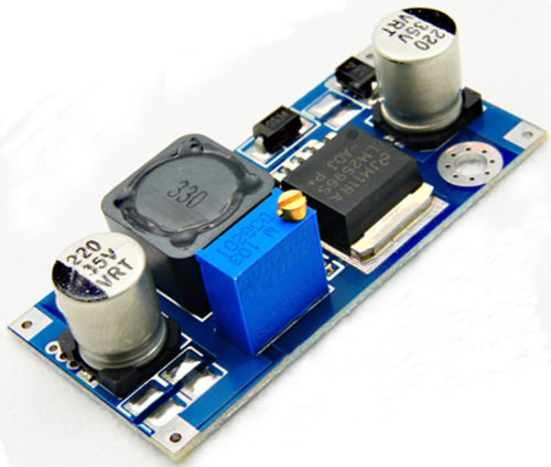

Hallo, bei uns sind mehrere 12V 20W Halogenstrahler in der Decke verbaut, die wir alle einzeln vom Strom getrennt haben, da uns das Licht nicht gefällt. An einer Stelle würde ich nun jedoch gerne eine LED anstatt des Halogenstrahlers nutzen. Folgende Idee: Stepdown, Vorwiderstand, LED und gut. Also habe ich mein Messgerät (Voltcraftbilligding) rausgekramt und hab mal gemessen, was da so anliegt. Messgerät auf V (AC), im Anschluss Messgerät auf V (DC). Ergebnis: Keine meiner Messungen hat auch nur irgendetwas ergeben und ich kann mir nicht erklären warum. Beide Kabel des Messgeräts hatten sicher Kontakt mit den beiden Anschlüssen in denen normalerweise die kleinen Stifte des Halogenstrahlers sitzt. Das Messgerät ist nicht defekt. Dies habe ich im Anschluss mit Gleichstrom gemessen. Kann mir jmd. sagen, worin hier das Problem liegt? Gruß Chris

Ich tippe auf einen elektronischen Halogentrafo. Der schickt eine hochfrequente Wechselspannung raus.
Ja, da ist garantiert irgendwo solch ein Trafo verbaut. Man kommt aber nicht ran. Ich frage mich halt, ob ich solch einen Step-Down-Wandler einfach dazwischenschalten kann: http://fs1.directupload.net/images/150131/95qb3g85.jpg Gruß Chris
Christian Stielz schrieb: > Ja, da ist garantiert irgendwo solch ein Trafo verbaut. Man kommt aber > nicht ran. Ich frage mich halt, ob ich solch einen Step-Down-Wandler > einfach dazwischenschalten kann: Nein, Du musst den jetzt verbauten, sog. "Elektroniktrafo" gegen ein für Deine LEDs passendes Netzgerät tauschen.

Steck halt mal wieder eine Holgenlampe rein. Geht die Lampe wieder oder ist inzwischen der Trafo kaputt ? Wenn sie leuchtet, kannst du an den Anschlüssen der anderen Lampen messen, aber es werden 12V sein. Misst du was anderes, ist dein Messgerät zu schlecht um die wahre effektive Spannung zu ermitteln (TrueRMS). Dein Problem bei LEDs: Erstens brauchen viele Trafos eine Mindestlast, deine LEDs müssen also viele Watt haben, und wenn nicht, dann musst du diese überschüssige Leistung verbraten. Das konterkatiert die Energieeinsparung der LEDs, nimm also lieber wieder Halogen. Zweitens kann die Spannung 50Hz Wechselspannung sein, 35kHz Wechselspannung sein, 12V= Gleichstrom sein, je nach Trafo. Eine Vorschaltelektronik müsste also mit allem zurecht kommen, ein schneller Gleichrichter (nicht B40C3500 oder 1N4004, sondern BA157 oder UF4004) und ein lowESR Siebelko wäre Pflicht wenn du eine geschaltete elektronische Stromquelle nachschalten willst, z.B. aus einem MC34063. Einfacher ist es natürlich, einfach fertige für 12V geeignete LED-Lampen zu kaufen. Die kann man dann auch einfach austauschen, wenn sie mal kaputt gehen.
Christian Stielz schrieb: > Kein Licht mehr haben. ...oder 10W-Halogenstrahler verwenden, wenn einem die 20W-Strahler zu grell sind. "Elektronische" Trafos unzugänglich zu montieren war von vornherein eine Schnapsidee, da deren Lebensdauer begrenzt ist. Das weiterverarbeiten von deren Ausgangssignal zu anderen Zwecken wird in den meisten Fällen nicht funktionieren, zumal Du ja auch anscheinend unzureichendes Meßequipment hast. Schon das Gleichrichten der Ausgangs-HF-Spannung macht Probleme. Gruss Harald
