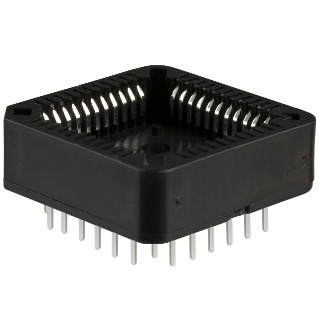

Magnus M. schrieb: > Thorsten R. schrieb: >> sowas in der art :) > > Dat is nen PLCC Sockel! Richtig desswegen steht auch da sowas in der ART !

Na gut.... Such nach Programmierfassungen TQFP44. Nicht erschrecken, was die kosten. Soweit ich weiss, gibts für TQFP keine "Produktionsfassungen", das hörte beim PLCC auf (und die waren mech. noch stabil). Schau dir die Beinchen an und du wirst erkennen, dass es dafür keine einfache Fassung geben kann. Aber da du ja eh beim Mega32 bist: wie wäre es mit DIL-Gehäuse?

mir fällt da noch was ein: plcc44 hat 1.27mm pin abstand. du könntest also plcc sockel verbauen und die qfps auf adapter platinen löten. dann konntest du den Controller einzeln tauschen und bist kleiner als dip
