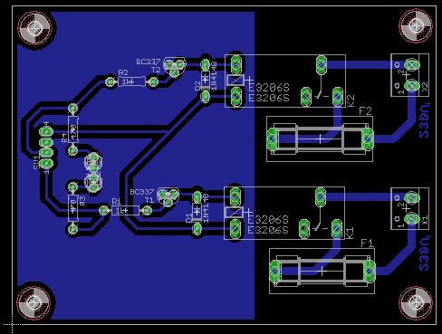

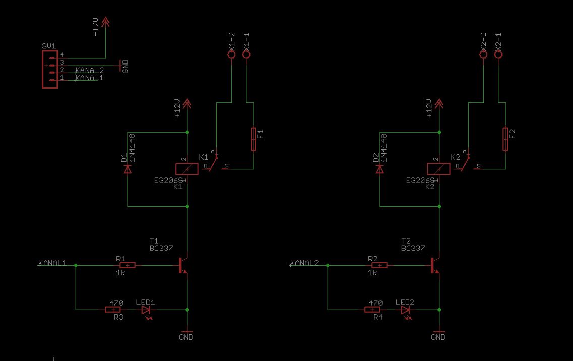

Moin moin, könnte bitte jemand über die Schaltung und über das Layout ein Auge drauf werfen? Würde es so passen?
Wat'n los...10 Leute schauen und sagen nichts.. Weil es eventuell gut ist?
Am Relay werden 230V 5A geschaltet. Das Relay ist dafür ausgelegt. Kanal1 und Kanal2 sind jeweils I/O Pins vom ATMega8
Die sicherungen sind etwas dicht an der groundplane dran. Das solltest du ändern.
Die Massefläche in Richtung 230 V würde ich kleiner machen für einen größeren Isolationsabstand.
Hm, und warum routest du nicht den den anderen Pin des Wechslers auch, Platz waere doch genug da, und hinten kann man ja Platz einsparen, das ist viel, zu viel fuer das bisschen Ansteuerung. Gruss Gast
1. Sicherungen weiter nach rechts (gleicher isolationsabstand wie das relais) 2. Leiterbahnen auf der 230V Seite sind bei 35um Kupfer viel zu dünn 3. Anschlußklemmen weiter von den Bohrungen weg 4. Je nach Lastart sollte da noch ein Snubber und Varistor rein 5. Footprint der Sicherungshalter ist blöd - der Restring sollte wegen der mechanischen Stabilität größer sein 6. Massefläche vor dem Relais beginnen lassen (iso abstand)
Uwe schrieb: > Wat'n los...10 Leute schauen und sagen nichts.. Weil es eventuell gut > ist? Gut ist relativ, man könnte mit etwa der Hälfte der Fläche auskommen. Aber wenn dich das nicht stört, ist der Rest ok, bloss die Massefläche ist nicht optimal geschlossen (hat Engstellen), aber für so eine Schaltung auch einfach überflüssig. Georg
Jo, alles klar Jungs. Danke! Ich hoffe auch das ich das Pinchen des ATMega8 mit dem BC337 und der LED und seinem 470'er Vorwiderstand nicht zu sehr belaste?!
Helge A. schrieb: > e LED würde ich hinter den Transistor setzen und nit davor. Da presse ich die Valenzelektronen aber mit 12V durch den Strang?!
Uwe schrieb: > Ich hoffe auch das ich das Pinchen des ATMega8 mit dem BC337 und der LED > und seinem 470'er Vorwiderstand nicht zu sehr belaste?! Das kann man ausrechnen. Hoffen ist da der falsche Ansatz. Die LED bekommt, wenn du deinen ATMega8 mit 5V betreibst, je nach Farbe/Typ irgendetwas um die 6..8mA ( I=(5V-Vf)/R3 ), der Transistor knapp 4mA. Damit kannst du, je nach genauem Transistortyp, ein Relais schalten, dass 0,2A oder mehr Spulenstrom braucht. Das Zusammenzählen und den Vergleich mit den Angaben in den Datenblättern überlasse ich jetzt mal dir.

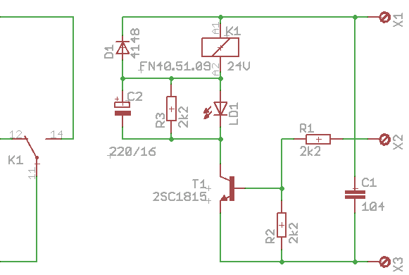

Wenn Strom gespart werden muß, gehts auch so. Spulenstrom versorgt LED. Spulenwiderstand beachten.
