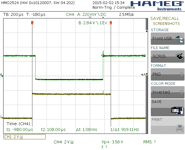

Ich möchte beim Senden des Bytes solange blockieren, bis das Byte
tatsächlich physikalisch über die UART gesendet wurde (inkl. Stoppbit).
Um dies zu überprüfen, ziehe ich einen GPIO vor dem Funktionsaufruf auf
HIGH und im Anschluss wieder auf LOW. Das Ergebnis ist im Anhang
(write.png) zu sehen. Oben sieht man die Übertragung des Bytes über die
UART, unten den GPIO. Wie zu erkennen ist, blockiert die write-Funktion
nicht einmal so lange, bis das Startbit übertragen wurde.

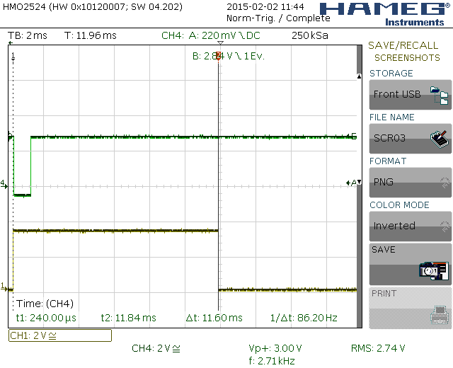

Als vermeintliche Lösung bin ich auf die Funktion tcdrain() gestoßen.
Diese soll warten, bis alle Daten gesendet wurden. Damit erhalte ich
dann das Ergebnis im Anhang (write_tcdrain.png). Wie zu erkennen ist,
blockiert tcrdain() in der Tat, allerdings um ein Vielfaches länger, als
es müsste - etwa 12ms anstatt ca. 1ms.

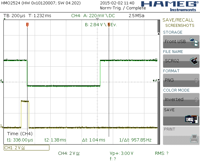

Ich habe soeben eine für mich ausreichend gute Lösung gefunden:
Mit der Betriebssystemfunktion ioctl() kann ich mir das Line Status
Register (LSR) der UART auslesen lassen. Dieses enthält ein Flag
(TIOCSER_TEMT) welches angibt, ob sich noch physikalisch Bits im
Ausgangsshiftregister der UART befinden. Dieses kann ich nun mit meinem
Code wunderbar pollen:
uint8_t lsr;
uint8_t data = 0x00;
bcm2835_gpio_write(RPI_V2_GPIO_P1_11, HIGH);
write(rpiFd, &data, 1);
do
  ioctl(fd, TIOCSERGETLSR, &lsr);
while ( !(lsr&TIOCSER_TEMT) );
bcm2835_gpio_write(RPI_V2_GPIO_P1_11, LOW);
Das liefert mir genau das gewünschte Verhalten ohne, dass ich selbst mit
Adressen direkt auf die UART-Hardwareregister zugreifen muss. Die
Schleife wird immer sauber sofort nach dem Stoppbit verlassen (siehe
Anhang)!
