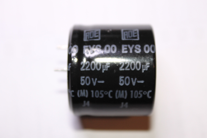

Hallo, bin verwirrt. Hab mir eine Ersatzteil bestellt. ELKO 2200µF /50V Snap in Topf von ROE aber das Biest hat 3 Beine. 2 davon wo sie hingehören (12Uhr und 6 Uhr), und noch ein drittes auf halb acht. Minus ist klar, steht ja dran. Aber was soll das mit den 3 Beinen?

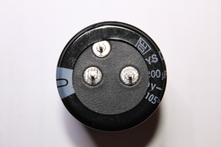

Wenn es so einfach wäre....da ist nichts durchkontaktiert. Hab schon überlegt ob da 2 ELKOS in einem Gehäuse stecken... Wie komme ich an Datenblätter ran?
Zeig doch erst mal ein paar Bilder: 1. Elkooberseite 2. Elkounterseite 3. Ein oder mehrere Foto(s) rundherum, damit man die komplette Beschriftung lesen kann.
Hab sogar das Datenblatt gefunden: http://www.pollin.de/shop/downloads/D210355D.PDF Der 3. Pin soll verhindern, dass man die Dinger falsch herum einbaut. Toll. Aber warum hat der 3. Pin dann noch eine elektrische Funktion??? Hab die Doku nur überflogen...
cyberjeanus schrieb: > Der 3. Pin soll verhindern, dass man die Dinger falsch herum einbaut. Meine Rede: Magnus M. schrieb: > b) Durch den versetzt angeordneten dritten Anschluss wird ein verpoltes > Bestücken des Elkos verhindert. cyberjeanus schrieb: > Toll. Yo. cyberjeanus schrieb: > Aber warum hat der 3. Pin dann noch eine elektrische Funktion??? Hab die > Doku nur überflogen... Wenn der Pin schon da ist, warum sollte man Ihm keine Funktion "zuweisen"?

Mein Link stimmt schon, bei Pollin geschossen. Und von da ist auch der Link. Und wie löte ich das Ding jetzt ein? Den 8 Uhr Pin einfach abknipsen???

Gemessen habe ich, kopfschüttel. Leute gibt's... Da ist eben nichts durchverbunden. Im Gegenteil, nehme ich den 8 Uhr Pin sehe ich am Ohmmeter wunderbar die Ladekurve...bei den anderen beiden Pins dagegen eher nicht. Dicke Elkos sind scheiße zum durchmessen.
cyberjeanus schrieb: > ...bei den anderen beiden > Pins dagegen eher nicht. Als erstes machst du eine Sichtkontrolle. - Ist auf der Folie was aufgedruckt? - Dann die Nietung ansehen. Das Minus ist geriffelt oder mit einem Farbpunkt versehen. Bei dir nur leicht längs geriffelt. - Dann Durchgang/Widerstand aller drei Kontakte gegeneinander prüfen und aufschreiben. Hat ein Kontakt keinerlei Verbindung, dann ist er NC. Ich hab hier einen, da ist + - und NC direkt aufgedruckt.
