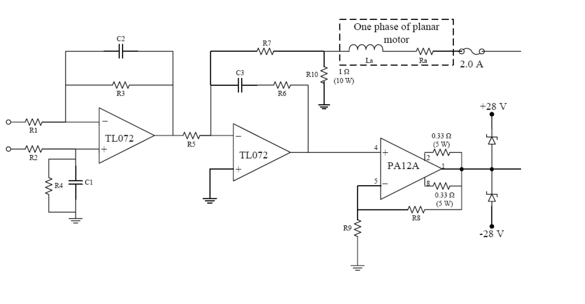

Hallo Leute, heute habe ich bei uns in der Bibliothek folgende OPV-Schaltung für die Anstseuerung eines Motors gesehen (siehe Bild). Neben dem ursprünglichen PowerOPAMP von Apex verwendet dieser weitere zwei OPVs, Ziel ist es, das ganze wohl als zu regeln derart, dass der entsprechende Strom immer direkt eingestellt wird. Nur vor dem LeistungsOPV von APEX hat er noch einen differential amplifier und einen feedback amplififer verwendet, doch wozu? Sind die notwending?
Frederic schrieb: > Nur vor dem LeistungsOPV von APEX hat er noch einen differential > amplifier und einen feedback amplififer verwendet, doch wozu? Sind die > notwending? Damit hat er eine Stromregelung gemacht. Erkennst du an R10 = 1Ohm C3 + R6 dient dann zur Frequenzkompensation des Reglers. Der erste OP ist ein Differenzverstaerker der den symmetrischen Eingang auf ein Massebezogenes Signal fuer den Regler bildet.
Hast Du aus dem Schaltbild eine Leiterbahn verkauft? Sinnvoll wäre eine Verbindung vom PAxx zur Sicherung. Sonst, wie schon Helmut schon geschrieben hat: Ein frequenzbeeinflusster Differenzverstärker (1. OP) und eine Stromgegenkopplung (2. OP).
Amateur schrieb: > Hast Du aus dem Schaltbild eine Leiterbahn verkauft? > Sinnvoll wäre eine Verbindung vom PAxx zur Sicherung. > > Sonst, wie schon Helmut schon geschrieben hat: > Ein frequenzbeeinflusster Differenzverstärker (1. OP) und eine > Stromgegenkopplung (2. OP). Vielen Dank für die raschen Antworten, nur wozu werdne diese benötigt ? Dieser Differenzverstärker und eine Stromgegenkopplung ? Gibt es dazu Literatur? Und der letzte OPV, also der PA12, was macht der dann genau?
Frederic schrieb: > Vielen Dank für die raschen Antworten, nur wozu werdne diese benötigt ? Um einen definierten Strom durch eine Motorwicklung zu treiben. Sieht nach Schrittmotorendstufe aus. Und da treibt man einen Strom durch die Wicklung dazu braucht es dann einen Stromregler.
Der PAxx ist ein Leistungsoperationsverstärker, der hier - möglicherweise (siehe auch meine Frage) - als Motortreiber verwendet wird. Eine Schaltung wie die oben gezeigte wird oft in der Regelung verwendet. Der erste OP bildet aus einem Sollwert (z.B. Vorgabe) und einem Istwert (gemessene Drehzahl) eine Differenz, aus der die Motorspannung abgeleitet wird (Sollwert = Istwert = Stillstand = 0). Der zweite OP sorgt dafür, dass ein gewisser, vorgegebener Motorstrom nicht überschritten wird. Der dritte OP wirkt als gesteuerte Spannungs-/Stromquelle und treibt den Motor.
Helmut Lenzen schrieb: > Der erste OP ist ein Differenzverstaerker der den symmetrischen Eingang > auf ein Massebezogenes Signal fuer den Regler bildet. Kann man das etwas genauer Erklären ? Ich habe mir soeben die Schaltung eines typischen Differenzverstärkers angeschaut, konnte Sie auch nachvollziehen, jedoch warum sind dort die Kondensatoren C1 und C2 ??
Frederic schrieb: > Ich habe mir soeben die Schaltung eines typischen Differenzverstärkers > angeschaut, konnte Sie auch nachvollziehen, jedoch warum sind dort die > Kondensatoren C1 und C2 ?? Wofür wird auch der Widerstand R5 benötigt ?
Frederic schrieb: > Ich habe mir soeben die Schaltung eines typischen Differenzverstärkers > angeschaut, konnte Sie auch nachvollziehen, jedoch warum sind dort die > Kondensatoren C1 und C2 ?? Frequenzgangbeschneidung des OPs. Dadurch kann man Stoerungen rausfiltern. Es gilt die Devise: Eine Schaltung nur so breitbandig wie noetig auszulegen nicht so breitbandig wie moeglich. Frederic schrieb: > Wofür wird auch der Widerstand R5 benötigt ? Der gehoert zur Beschaltung vom 2. OP. Sonst wuerde R7 und das RC Glied ja gegen den Ausgang von OP1 arbeiten. Du solltes dich mal mittels Buch ueber die Grundlagen der OP Schaltungstechnik vertraut machen.
Die Bedeutung von manchen Bauteilen lässt sich ohne Werte nicht darstellen. Am Beispiel von C2: Wird hier ein Kondensator im pF-Bereich eingesetzt, ist er wahrscheinlich zur Unterdrückung der Schwingneigung gedacht. Größere Kondensatoren, an dieser Stelle, haben eine völlig andere Funktion. R5: Man kann die erste Stufe am Ausgang von IC1 als abgeschlossen betrachten. Also gehört R5 zur Beschaltung von IC2 und wirkt zusammen mit R6 und R7 (ohne Werte nicht feststellbar) auf dessen Verstärkung. Wie aber schon von anderen gesagt: Ohne einen langatmigen Roman zu verfassen, ist eine exakte Schaltungsbeschreibung nicht möglich. Ohne eine vollständige Bauteileliste auch nicht.
Amateur schrieb: > Am Beispiel von C2: Wird hier ein Kondensator im pF-Bereich eingesetzt, > ist er wahrscheinlich zur Unterdrückung der Schwingneigung gedacht. Der Kondensator C1, C2 und C3 haben einen Wert von 0.01µF, R1 - R5 haben einen Wert von 10 k Ohm R6 82 k Ohm R7 1.3k Ohm R8 10 k Ohm
Was mir auch einfällt, wieso ist die Last den Motors nicht am Ausgang des LeistungsOPVs geschaltet ? Dort wird doch der hohe Strom fließen....
Frederic schrieb: > Was mir auch einfällt, wieso ist die Last den Motors nicht am Ausgang > des LeistungsOPVs geschaltet ? Wieso? Ist sie doch. Oder was meinst du was sonst an Pin 1 dranhaengt.
Helmut Lenzen schrieb: > Frederic schrieb: >> Was mir auch einfällt, wieso ist die Last den Motors nicht am Ausgang >> des LeistungsOPVs geschaltet ? > > Wieso? Ist sie doch. Oder was meinst du was sonst an Pin 1 dranhaengt. Also die Last "One phase of motor" ist hinter dem R7 geschaltet, Pin 1 vom PA12A ist doch frei ??
Frederic schrieb: > Pin 1 vom PA12A ist doch frei ?? Ist er nicht, du zeigst uns doch nur einen winzigen Schaltplan. Wo ist der ueberhaupt her?
