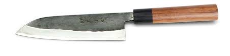

?!? schrieb: > Santoku heißen die :-)) Sind aber nicht geeignet - ich ziehe den leichten Schlag mit dem Vorschlaghammer (3 - 5 kg) in jedem Fall vor. Der zerstört auch keine Dichtungen, was mit dem Santoku-Messer sicher nicht gegeben ist! Feingefühl ist halt angesagt!
