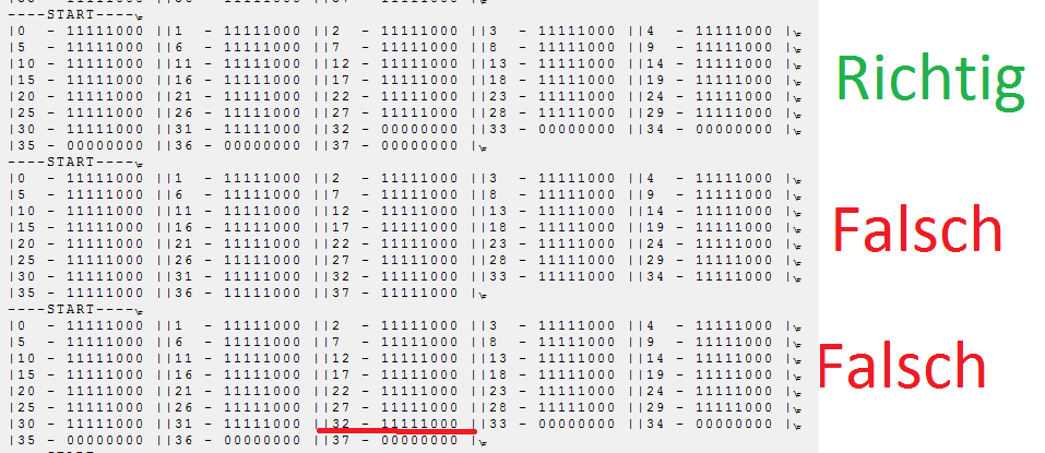

Hi zusammen, es bedarf eurer Weißheit, da ich alleine nicht weiter komme Zunächst die Daten. Hardware: - 32 HCT165 in Reihe - D7-D3 Erhalten ein Sensorsignal und liegten (für dieses Problem) immer auf einem HIGH-Pegel (+5V) - D2-D0 permanent auf GND gelegt/lötet - Q der "ersten Stufe", CLK, PL (parallel load) gehen auf den µC - SERIAL DATA IN der "letzten Stufe" ist über 10k an GND - Jeder HCT hat einen 1µF Kondensator - Die Schaltung ist als U aufgebaut. Das heißt die Steuerleitung CLK, PL bekommen zuerst das IC 1 und 32, gefolgt von 2 und 31, gefolgt von 3 und 30 usw. Software: - CLK hat highpegel wärend PL "Daten" einliest. - Werte werdern bitweise eingelsen, in ein Byte überführt und in einem Array gespeichert. Das Problem: Da der Dateneingang der letzten Stufe ja auf GND liegt und ich anstatt 32 z.B. 38 mal ein Byte einlese sollten die die letzten 6 Byte ja alle durchgängig 0 sein.... und genau das ist nicht der Fall. Zumindest nicht immer! Teils ja, teilweise habe ich aber genau das gleiche Muster wie bei den physisch vorhandenen Schieberegistern. Also 0b11111000 anstelle 0b00000000 und das macht mich sehr stzuig und ich verstehe nicht warum. Warum lese ich den nun 38 mal aus ? -> NUR SO, weil mir danach war und ich jetzt einen Fehler aufgedeckt habe, der mich zweifeln lässt ob die Übertragung sicher abläuft. Zumal schwankt das Ergebniss immer. Mal ist es richtig, mal nicht. Hat einer von euch ne Idee wie das kommen kann ? Ich lasse mir die Daten über die RS232 Schnittstelle ausgeben was dann so ausschaut wie im angehängten Bild.

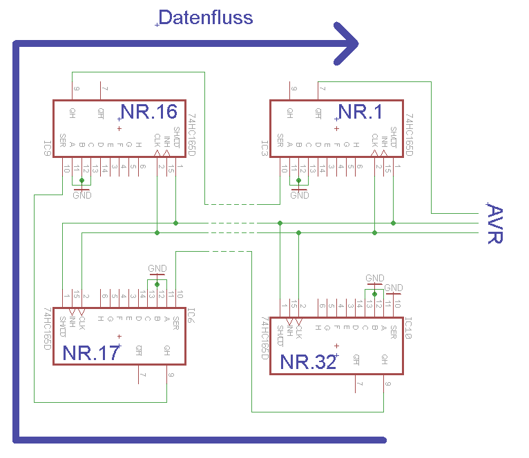

Axel schrieb: > Die Schaltung ist als U aufgebaut. Das heißt die Steuerleitung CLK, PL > bekommen zuerst das IC 1 und 32, gefolgt von 2 und 31, gefolgt von 3 und > 30 usw. Der Einwand von Joe F. ist gut. Du müsstest wirklich Bitshifts bekommen. Mir ist gerade noch was in deiner Frage aufgefallen: Wieso bekommen die ICs unterschiedliche CLKs und PLs? Zuerst die äußeren 2, dann die nächsten 2 , etc. Wenigstens lese ich das das so. Sollten CLK und PL nicht an alle ICs parallel gehen ?
Pepe schrieb: > Mir ist gerade noch was in deiner Frage aufgefallen: Wieso bekommen die > ICs unterschiedliche CLKs und PLs? Zuerst die äußeren 2, dann die Ich habe ihn so verstanden: der µC "sitzt" in der Mitte und "sieht" nach rechts und links jeweils 16 Schieberegister.
Route_66 schrieb: > Ich habe ihn so verstanden: Schaltpläne in Prosa sind einfach viel besser als immer diese blöden Bildchen da ..... Da weiss man was man hat!
>rechts und links jeweils 16 Schieberegister Und ich dachte, jeweils 128. >Schaltpläne in Prosa Paul Baumann kann's ja mal in Gedichtform bringen.
S. Landolt schrieb: >>Schaltpläne in Prosa > Paul Baumann kann's ja mal in Gedichtform bringen. Der Mikro in der Mitte sitzt, Mit Schieber rechts und links. Da braucht man für PL und CLK, schon erst mal 3, 4 Pins. Pull-Ups und Downs sind auch schon da, mit 4-punkt-7 k; Die Kapas sind ganz schön zerstreut, nach Motto "Schau'n mer ma'" ;-) [EDIT: Sorry, bin nicht Paul Baumann :-P]

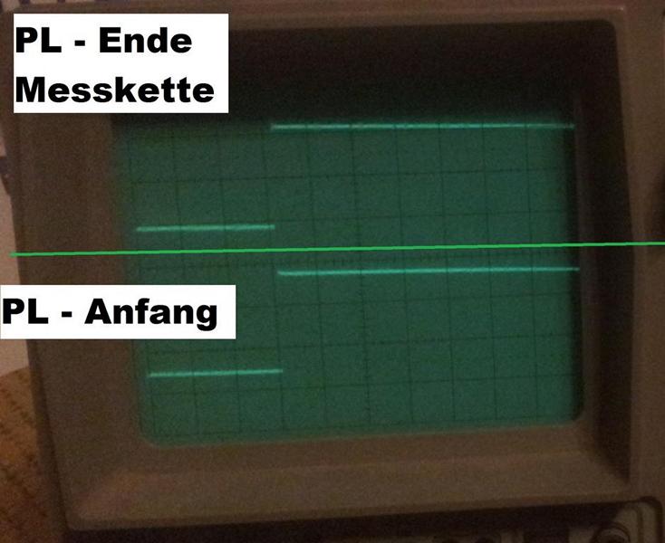

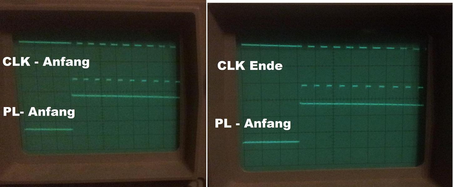

So Jetzt noch mal die Versprochenen Bilder, Also ichkann nicht sehen, dass das ihrgentetwas verschliffen wird und ich habe überhaupt keinen Pull-up in diesem zustand eingebaut ?! Das Verwundert mich jetzt allerdings auch wieder... Allerdings habe ich testweise mal einen frischen Controller genommen. Denke die Biler sprechen für sich. Als Triggersignal habe ich immer die steigende Flanke von PL direckt am µC benutzt (unterer Kanal) Gruß Axel
Der Schaltplan entspricht wohl nicht 100% der Realität, oder? Die unverbundenen Eingänge müssen (in deinem Fall) mit VCC verbunden werden. Ausserdem muss Pin 15 immer auf GND.

Ich weiß zwar nicht was du für einen Takt hast. Aber die Flanken sehen gut aus. Vergiss die Zipfelmützen ;-) Generell ist es immer gut alle Eingänge auf einen definierten Pegel zu legen. Bei fliegender Verdrahtung mag das vielleicht nervig sein, aber floatende Eingänge bringen so ihre Probleme mit sich. Aber ich glaube trotzdem nicht, dass ein floatender ClockEnable das Problem ist. Dann müsstest Du ja BitShifts haben. Bist Du Dir sicher, dass der Rest funktioniert? Normalerweise würde ich einen BitShift erwarten, aber bei Dir ist das Bitmuster in sich immer korrekt. Nur es fehlt manchmal ein komplettes Byte. Das genau 8x ein Fehler auftritt ist unwahrscheinlich. Stimmt die Firmware? Wird der SPI sauber bis 32 gezählt? Sind noch die Werte vom letzten Mal irgendwo in der Pipeline ?
