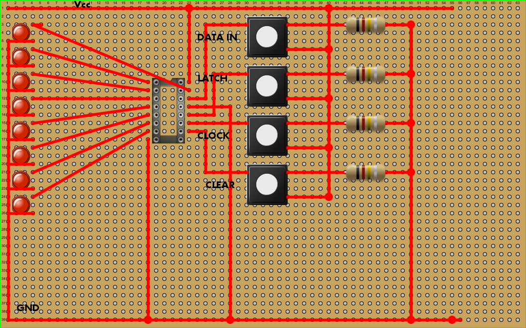

Schönen Abend erstmal :) Ich bin hier echt am verzweifeln, ich kriege dieses Schieberegister einfach nicht zum laufen und das ist schon der zweite anlauf... Also zum Problem, ich will das Schieberegister einfach mit vier Tastern betreiben, einen für latch, einen für dataIn, einen für clear und einen für clock... Habe wie folgt angeschlossen: 1-7 - LEDs 8 - GND 9 - offen 10 - über Taster auf + (clear) 11 - über Taster auf + (clock) 12 - über Taster auf + (latch) 13 - GND (blank) 14 - über Taster auf + (dataIn) 15 - LED 16 - Vcc Bitte um korrektur und eventuelle fehler, bin hier nähmlich echt am verzweifeln. Für den fall eines Datenblattes: http://www.ti.com/lit/ds/symlink/sn74ls596.pdf Es kann ja wohl nicht so schwer sein das hinzubekommen... MFG Bastian

Bastian Frey schrieb: > Also zum Problem, ich will das Schieberegister einfach mit vier Tastern > betreiben welche Taster? > Es kann ja wohl nicht so schwer sein das hinzubekommen... Ist es auch nicht. * du brauchst pulldown Widerstände. Nur weil ein Taster nicht gedrückt ist, bedeutet das nicht, dass der Eingang dann automatisch auf 0 liegt. * Taster prellen. D.h. du musst damit rechnen, dass du zwar nur einmal auf jeden Taster drückst, der IC da aber 2 oder 3 Pulse sieht. Das ist bei der Datenleitung und beim Latch-Übernahme Puls kein Problem. Aber bei Clock drückst du dann ein mal auf den Taster, der IC registriert aber 2, 3, 4, ... Taktpulse.
Sollte es dann so gehen ? PS: Der wiederstand ist bei mir 10kOhm

Vorwiderstände für die LED wären noch schön. Und natürlich das potentielle Problem des Prellens. Wenn CLK prellt, treibt dich das in den Wahnsinn :-)
1 Tastendruck von dir kann folgendes erzeugen http://upload.wikimedia.org/wikipedia/commons/thumb/f/f7/Tastenprellen01.png/310px-Tastenprellen01.png
Bastian Frey schrieb: > Sollte es dann so gehen ? Nein, wie Karl Heinz bereits schrieb: du brauchst eine Entprellung
Ah, ich sehs grade. Deine 10k (der Wert ist in Ordnung) sind keine Pulldown Widerstände. Während des Umschaltens des Tasters hängt die Leitung immer noch in der Luft

Bastian Frey schrieb: > Sollte es dann so gehen ? NEIN. Du musst - wenn der Taster offen ist - einen LOW-pegel am Eingang des Pins herstellen. Und Du must den Taster - wie Karl Heiz schon anführte - entprellen. Dazu brauchst Du ein RC- Glied. rgds
Wegen Entprellung Mit ein bischen Glück reicht die Beschaltung wie hier http://www.vias.org/mikroelektronik/img/entprell.png ohne den Schmitt-Trigger. Also die beiden Widerstände und der Kondensator. Da ist dann auch gleich der Pulldown Widerstand mit integriert.
Ja der LED Vorviederstand ist ein 100Ohm Wiederstand, hab ihn vergessen einzuzeichnen :( Ich probiers schnell am steckbrett aus. PS: was ist ein RC-Glied ?
Moment. Deine Taster sind Umschalter? Dann kannst du auch so entprellen http://kampis-elektroecke.de/wp-content/uploads/2014/06/Prellen_RC.png

Bastian Frey schrieb: > Nein sind keine Umschalter... Warum zeichnest du sie dann in deiner Schaltskizze als solche ein?

Prinzipiell kann man bei Handbetrieb von TTL-Schaltkreisen keine Funktionsgarantie erwarten. Wenn sich der Schaltkreis auf die Spezifikation versteift dann kann man entweder mit unverzögerten (aber prellenden) Tasten die korrekte Anstiegs/Abfallzeit erreichen und eine "Funktion" bewirken, oder man entprelt und hat dadurch so lahme Flanken dass die Anstiegs/Abfallzeit Spezifikation verletzt wird.
MasterReset (Pin 10) ist low aktiv. D.h. du brauchst an diesem Pin einen Pull-Up, und der Taster sollte nach GND gehen.

Joe F. schrieb: > MasterReset (Pin 10) ist low aktiv. > D.h. du brauchst an diesem Pin einen Pull-Up, und der Taster sollte nach > GND gehen. Good Catch. Danke. Ich würde den Master Reset generell einfach an GND verkabeln. Zur Demonstration tut der nicht viel zur Sache.

Bastian Frey schrieb: > bei mir macht latch und datain inzwischen das gleiche, clock > funktioniert... Das kann nicht dasselbe machen. Was genau drückst du in welcher Reihenfolge? (Hast du den Master Reset korrigiert? Der Pin muss auf +5V liegen, damit er keinen Clear auslöst. D.h. dieser Taster muss genau anders rum schalten wie die anderen)
kann man auch iw videos einfügen, weil zum beschreiben ist es sehr schwer... aber ich versuchs mal: bei datain shifte ich ein HIGH rein und kann das auch mit Clock durchshiften mit Latch shifte ich ein LOW rein und kann das ebenfalls mit Clock durchshiften Noch ne dumme Frage: Kann ich ne Leuchtdiode auch zum entprellen hernehmen? MFG Bastian PS: Fehler habe ich korrigiert und 10 ist auf Vcc +5V
Bastian Frey schrieb: > kann man auch iw videos einfügen, weil zum beschreiben ist es sehr > schwer... > > aber ich versuchs mal: > bei datain shifte ich ein HIGH rein und kann das auch mit Clock > durchshiften > > mit Latch shifte ich ein LOW rein und kann das ebenfalls mit Clock > durchshiften Äh nein. Ob du bei einem Druck Auf Clock eine 1 oder eine 0 ins Schieberegister eintaktest, hängt einzig und alleine davon ab, ob Datain zum Zeitpunkt an dem du Clock drückst und wieder loslässt gedrückt ist oder nicht. Ein Druck auf Latch transportiert dann das unsichtbar eingetaktete an die Ausgänge. zumindest sollte es so sein, wenn du keinen Lötfehler gemacht hast.
