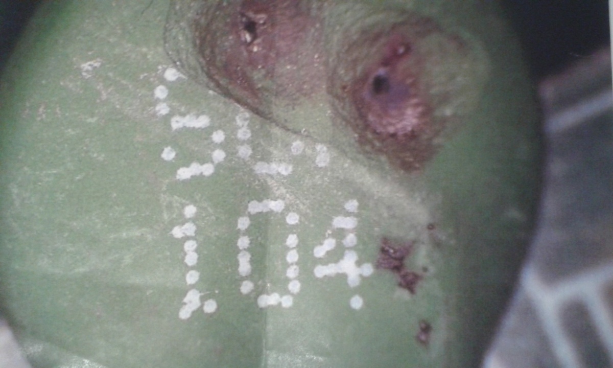

Hallo Leute, mir ist ein Varistor im Netzteil abgeraucht. Leider ist ein Teil der Beschriftung weg. Kann jemand erkennen, was genau für einer das ist? Grüße
Ich schätze mal oben stand SOI für Silicon on Insulator, aber was bedeutet die 104?
SCK-104 Man kennt die Dinger halt. Sowas gibts natürlich auch von anderen Herstellern unter anderer Typennummer.
High Voltage schrieb: > Ich schätze mal oben stand SOI für Silicon on Insulator SCK 104 - 10 mm Durchmesser, 4 Ohm www.thinking.com.tw/documents/en-sck.pdf In neu dürfte er jetzt SCK 10044 heißen.

mhh schrieb: > 104 - 10 mm Durchmesser, 4 Ohm Nein, 10 Ohm / 4A. Den Durchmesser schreiben die nicht extra drauf. > In neu dürfte er jetzt SCK 10044 heißen. SCK13104 ist die komplette Typennummer.
Ich ging von 10 Ohm aus wegen hinz. Irgendwie komme ich mit dem Datenblatt nicht klar. Nach der Beschreibung müsste für 10mm und 4Ohm SCK1004 stehen. Und SCK104 müsste 10mm Durchmesser haben, hat aber 13mm (siehe S. 7) Hier: http://knoppix.net/store/Sck-104-Power-Thermistor-10-Ohm-4-Amp_221643972589.html Sagen die es ist 10Ohm 4A (wie hinz)

hinz schrieb: > SCK13104 ist die komplette Typennummer. Stimmt, verwechselt mit einem anderen Hersteller. Dort stand z.B. das "NTC 5D-11" für 5 Ohm und 11 mm Durchmesser.

High Voltage schrieb: > Das ist für ein Netzteil, wo es durchgebrannt ist (zusammen mit > der > Sicherung) Da ist noch mehr kaputt, NTC und Sicherung sind Folgefehler. Wie groß ist denn die Nennaufnahme des NTs? Oder notfalls auch die Nennabgabeleistung. Und lass dich mit dem Durchmesser nicht verwirren, deiner hat eine 13mm Pille und dazu kommt dann noch das grüne Coating.
