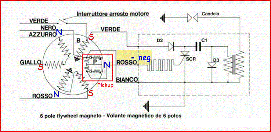

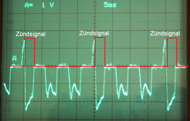

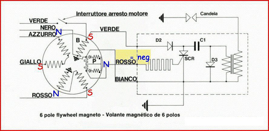

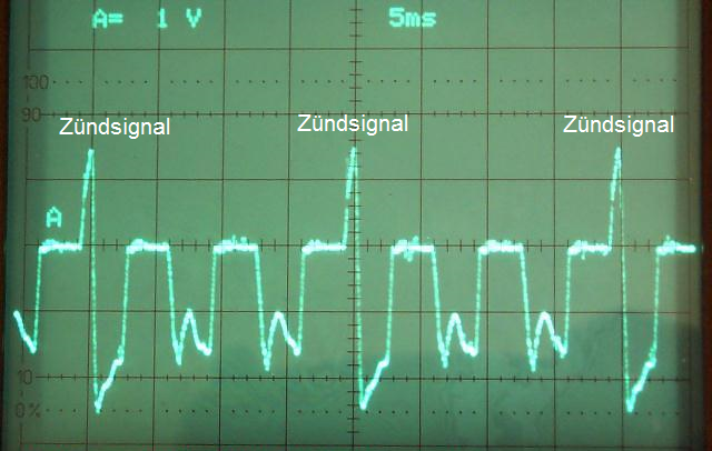

HI, nein kein OBD verfügbar, ist für ein altes Motorrad, habe es in der Überschrift geändert. anbei das Signal des Pickups an die CDI, und Funktionspriziop der CDI, mehr habe ich nicht. nochmals die Frage: weiss jemand wie das Drehzhalsignal auszusehen hat welches der Datenlogger dann verarbeitet, oder ist das egal und wird dann softwareseitig aufbearbeitet?

Hallo, ich würde den Logger gerne selber aufbauen. oben ist das Signal welches das Pickup an die CDI weiter gibt. Die Lima ist erstmal egal, weil es verschiedene gibt. Wichtig ist nur das obige Pickupsignal das zur Verfügung steht, mehr kann ich nicht abnehmen da die CDI vergossen ist. !! Es steht also nur das Kabel zur Verfügung welches vom Pickup zur CDI geht !! !! Am Zündkabel das Signal abnehmen, will ich nicht !! wie ist das mit der LED gemeint? und wo das Signal abnehmen? Oben ist der Schaltplan, kannst das dort mal einzeichen? und wie sollte generell das Drehzahlsignal für einen Logger aussehen? Danke

so nochmal, wie kann ich obige Signal in ein Rechtecksignal mit 0 / 5V umwandeln? kann mir da jemand mit einer Schaltung helfen? vielen Dank
Bearbeitet durch User
Test schrieb: > Komparator + ggf. Schmidt-Trigger oder RC Glied kannst du das konkreter sagen, wie z.B? ne Schaltung wäre sehr nett und hilfreich. die negativen Spitzen müssten natürlich raus gefiltert werden... vielen Dank

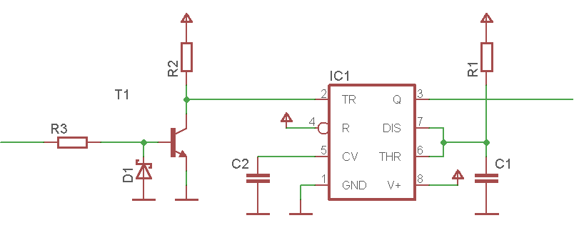

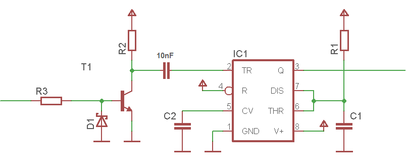

Ich würde es mal mit sowas hier probieren. Die ganzen negativen Spitzen etc. Werden über D1 abgeleitet. Übrig bleiben die positiven spitzen. Die werden dank T1 invertiert und als trigger in den NE555 geschickt. Der ist als Monoflop beschaltet, was in Google mehr als zweimal zu finden ist... Raus kommt dann ein puls definierter dauer (drehzahlunabhängig). Zu beachten ist nur die Dimensionierung von R3. Der muss groß genug sein, so dass bei der höchsten Drehzahl, bei der die Pulse die größten Spannungswerte annimmt, T1 nicht zerlegt wird, aber andererseits klein genug, so dass auch bei niedrigen Drehzahlen T1 noch ausreichend schalten kann.

ohne Angabe zu obigen Widertänden und Cs, kann ich die Schaltung nicht aufbauen...

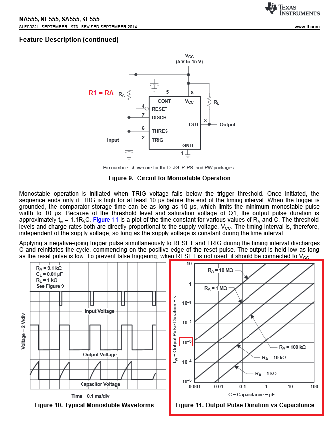

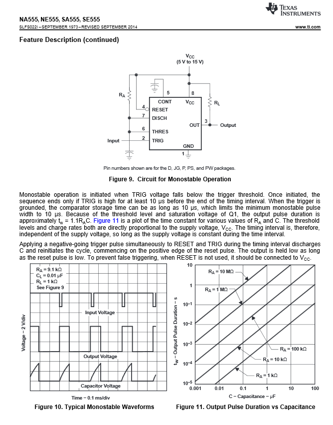

Du solltest dich erst mal etwas mehr mit Elektronik und Schaltplänen beschäftige, bevor du ein solches Projekt angehst. ;) Im Schaltplan zeigen dir die Symbole an Pin4/8 an, dass diese auf die positive Versorgungsspannung gelegt werden. Die Berechnung von R1, C1, C2 findest du dagegen im Datenblatt zum NE555. Ciao, Rainer

Ok, habe mir mal das Datenblatt angeschaut, werde aber nicht ganz schlau drauss... :-( R1=RA, C1, C2 ist klar... müssen angepasst werden, aber da ist leider keine Angabe für R3, R2, T1, D1.... kann jemand helfen? vielen Dank

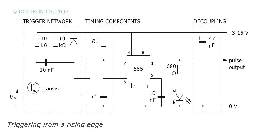

http://www.doctronics.co.uk/555.htm Hilft das? Als Transistor irgendwas, früher als"TUN" (Transistor Universal Npn) bezeichnet BD547C. Mach noch einen kleinen Koppelkondesnator (10nF) zwischen den Kollektor. Im Link unter Punkt8 zu finden.
Danke, OK... T1 hätten wird dann, nen normaler NPN...BC547 PIN 4 und 8 gehen an Vcc+ = 5V R1 und R2 dann auch da dran, an Vcc+ ?
Heinz L. schrieb: > R1 und R2 dann auch da dran, an Vcc+ ? Ja, das wird durch das kleine dreieckige Symbol im Schaltplan dargestellt.
R. W. schrieb: > Heinz L. schrieb: >> R1 und R2 dann auch da dran, an Vcc+ ? > Ja, das wird durch das kleine dreieckige Symbol im Schaltplan > dargestellt. ja ok, Danke

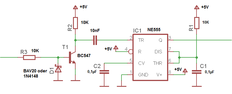

so jetzt mit dem empfohlenen 10nF, richtig so? bleibt noch R3, R2 und welche D1... D1 = 1N4007 OK? oder muss das ne spezielle sein? soll ja nur die negativen Spannungen rausbügeln...
fast. eben so wie im Link hier oben schon mal gezeigt (siehe nun im Anhang, nur für dich rauskopiert und als Bild eingefügt) Als Diode eine BAV20 oder ein 1N4148. Die 1N400x ist evtl. zu lahm. R2 und R3 je 10K oder 22K. was da ist.
Stefan Schulz schrieb: > fast. eben so wie im Link hier oben schon mal gezeigt (siehe nun im > Anhang, nur für dich rauskopiert und als Bild eingefügt) > Als Diode eine BAV20 oder ein 1N4148. Die 1N400x ist evtl. zu lahm. > R2 und R3 je 10K oder 22K. was da ist. C mit 10nF ist doch bei beiden Schaltung gleich eingezeichnet... zwischen BC547-Collector und Pin 2 am NE555 oder hab ich was falsch vertanden?

stimmt das jetzt mit dem 10nF Condensator ? vielen Dank

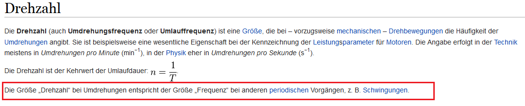

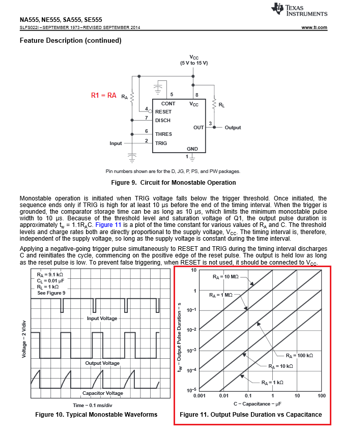

kann mir bite jemand dabei helfen: RA=R1, C1 und C2, anhand des Datenblattes zu wählen? Output Puls Duration wird ja in "s" Sekunden angeben. Ist das jetzt alles Drehzahl-, bzw Frequenzabhänging aus zuwählen? Maximale Drehzahl wären 10.000 1/min. Danke
Heinz L. schrieb: > kann mir bite jemand dabei helfen: Aus dem Diagramm siehst du den Zusammenhang zwischen R,C und der Pulsdauer. Deine Drehzahlpulse kennst du - welche Info fehlt dir jetzt? > Ist das jetzt alles Drehzahl-, bzw Frequenzabhänging aus zuwählen? Da du im Betrieb nicht dauernd Kondensator oder Widerstand ändern möchtest, wirst du dich an der Maximaldrehzahl i.e. dem Messbereich orientieren müssen, es sei denn, du möchtest aus irgendwelchen Gründen eine Messbereichsumschaltung mit einbauen.
Wolfgang schrieb: > Heinz L. schrieb: >> kann mir bite jemand dabei helfen: > > Aus dem Diagramm siehst du den Zusammenhang zwischen R,C und der > Pulsdauer. Deine Drehzahlpulse kennst du - welche Info fehlt dir jetzt? > >> Ist das jetzt alles Drehzahl-, bzw Frequenzabhänging aus zuwählen? > Da du im Betrieb nicht dauernd Kondensator oder Widerstand ändern > möchtest, wirst du dich an der Maximaldrehzahl i.e. dem Messbereich > orientieren müssen, es sei denn, du möchtest aus irgendwelchen Gründen > eine Messbereichsumschaltung mit einbauen. ja dachte ich mir mit Maximaldrehzahl, aber ich weiss jetzt den Zusammenhang nicht genau zwischen mazimalen Drezahlpulse und der Zeit/Frequenz ? t= 1/f ist klar, aber welche Frequentz habe ich bei maximaler Drehzahl? wie errechne ich das? Danke
lt. angehängtem Wiki-Bild: 10000 1/min = 166,66 1/s s=0,006 = 6*10-³ somit: aus der 10-³ Tabellen-Linie aus Datenblatt: bei Annahme das RA=R1= 10 KOhm ist ergibt sich ein C von 0,1µF somit: C1 und C2 = 0,1µF hab ich das jetzt richtig errechnet? Danke
so kann nochmal einer bitte den fertigen Schaltplan durchschauen, vielen Dank
was meinen den die Spezies zum obigen Schaltung? funktioniert das soweit? noch irgendwas zu ergänzen? vielen Dank

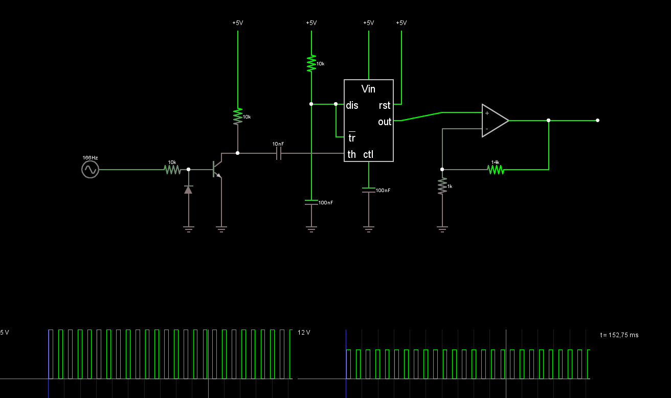

so habe die ursprüngliche Schaltung (http://www.mikrocontroller.net/attachment/248465/microforum_Vorschlag.png) mal mit einem Online-Simulator aufgebaut und laufen lassen, passt soweit. nun möchte ich das recheckige Ausgangssignal von 0-5V auf 0-12V verstärken. Somit hätte ich ein sauberes, dem Industristandard entsprechendes Rechtecksignal für einen Drehzahl-Logger oder sonstige Datenerfasser. Habe mal einen OpAmp dazu geschaltet und simuliert, siehe angehängtes Bild: linkes Scope: 5V am Output vom NE555 rechtes Scope: 12V am Ausgang vom OpAmp GAIN= (Rf/Ri)+1 2,4= (14K/10K)+1 5V*2,4 =>> 12V Freguenz wird max. 200Hz sein, da max. Drehzahl 12000 1/min ist. Frage: - geht das so? passt das dann auch mit den Flankenanstiegen am OpAmp? - ist das Signal wirklich sauber und rechteckig am Ausgang des OpAmp? - und welcher OpAmps sollte für diesen Zweck verwendet werden? muss ja recht fix arbeiten... oder kann der NE555 das Ausgangssignal irgendwie selber auf 0-12V hochziehen, OHNE die Versorgungsspannungen von 5V zu ändern? diese müssen bei 5V bleiben !! oder gibts ne ganz andere Möglichkeit das recheckige Ausgangssignal vom NE555 von 0-5V auf 0-12V zu verstärken. vielen Dank für Tips Heinz
