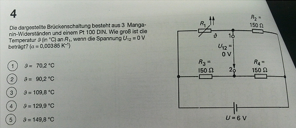

Hallo zusammen! ich habe bald meine zwischenprüfung(elektroniker für
geräte und systeme) und deshalb bin ich fleissig am üben^^
allerdings habe ich bei dieser frage echt probleme @.@
kann mir jemand helfen? wie muss ich vorgehen?
vielen dank im vorraus!

Wie gross muss dafür R1?
Denn Wert mit den Daten zum Pt100 abgleichen und fertig!
von Brückenschaltung (Gast)
noch als Denkhilfe..
U12 ist 0V wenn die Brücke abgeglichen ist....
also
R1:R2 = R3:R4
von Udo S. (urschmitt)
Deine erste Frage ist: Wann ist denn U12 genau 0.
Damit kommst du auf den Wert den der PT100 dann haben muss.
Zweite Frage: Wie berechnet man den Widerstand des PT100 oder habt ihr
eine Tabelle?
Die Formel umstellen das die Temperatur alleine auf einer Seite steht,
oder in der Tabelle die Temperatur für den oben brechneten Widerstand
ablesen.

R1 müsste dann ja 150Ohm groß sein

Das wären dann ja 150Ohm oder?
Nein wir haben keine Tabelle.. nichts der gleichen :/
Ich habe nur das was auch auf dem Zettel steht

Jannis schrieb:
> Wir hatten dieses Thema auch noch nie in der Schule :/
Der Satz ist schon so alt wie die Schule selber....
Alle Angaben die du brauchst sind in der Aufgabe enthalten.
Die 150 Ohm hast du ja schon mal erkannt.
Wie berechnet man den Widerstandwert eines PT 100 anhand der Temperatur?
Dann sollte da aber noch mehr stehen. Denn jetzt brauchst du noch die
Möglichkeit, aus den richtig geratenen 150 Ohm eine Temperatur
herzuleiten. Mit einer Tabelle (http://www.abmh.de/pt100/tabelle.html)
komme ich auf Lösung 4

Im Grunde genommen ist die Aufgabe recht einfach:
Stell Dir vor, Du hättest zwei einfache Reihenschaltungen von
Widerstanden.
R1 und R2 sowie R3 und R4.
R3 und R4 kannst Du vergessen. Egal was Sache ist, die Spannung ist
immer Ub/2 bzw. 3V.
Bleibt nur noch R1 und R2. Auch eine einfache Reihenschaltung. Den
tatsächlichen Wert von R1 kannst Du aus Tabellen, die im Internet en
groß vorhanden sind entnehmen, aus fertigen Tabellen (z.B. Excel)
entnehmen oder durch Einsetzen der Temperatur in eine der vielen, im
Netz vorhandenen Formeln.
Die Spannung an Punkt 1 berechnen und von der Spannung an Punkt 2
subtrahieren.
Dös war’s.

Wenn nur ein alpha gegeben ist dann wird wohl eine einfache lineare
Näherung zur Berechnung gewählt sein in der Art
R = 100(1 + 0,00385 * t) mit t als Temperatur in Grad Celsius
Die musst du nach t umstellen und kannst die temperatur mit den
gefundenen R = 150Ohm berechnen.

Laut Lösung ist Antwort 4 richtig.
Weiß aber nicht wie man darauf kommt

T=(150/100-1)/a ergibt 129,8°K also Lösung 4

Amateur schrieb:
> Dös war’s.
Thema verfehlt, oder?
Der tatsächliche Wert von R1 lässt sich entweder ablesen:
U12 ist nur dann 0V, wenn R1/R3 = R2/R4.
Und damit ist R1 = R3 * R2/R4 = 150 Ohm * 1 = 150 Ohm.
Oder man macht den Umweg über die Spannungen (die sich dann wieder
rauskürzen) und kommt letztlich auch wieder auf R1 = 150 Ohm.

von Helmut L. (helmi1)
Ein PT100 hat bei 0Grad 100 Ohm  daher der Name.
Wenn er 150 Ohm hat hat er einen Widerstandszuwachs von 150 - 100 =
50Ohm erhalten.
Der PT100 hat einen Widerstandszuwachs von 0.385 Ohm pro Grad.
Also muss man jetzt nur ausrechnen wieviel mal 0.385 in 50 reingehen.
Ich würde das mit Einheiten rechnen, dann weiß man zum Schluss, dass
nicht Quadratcelsius oder Ohmtel herauskommen...
t = ( 50 Ohm )/( 0.385 Ohm/°C ) = 129,87 °C
