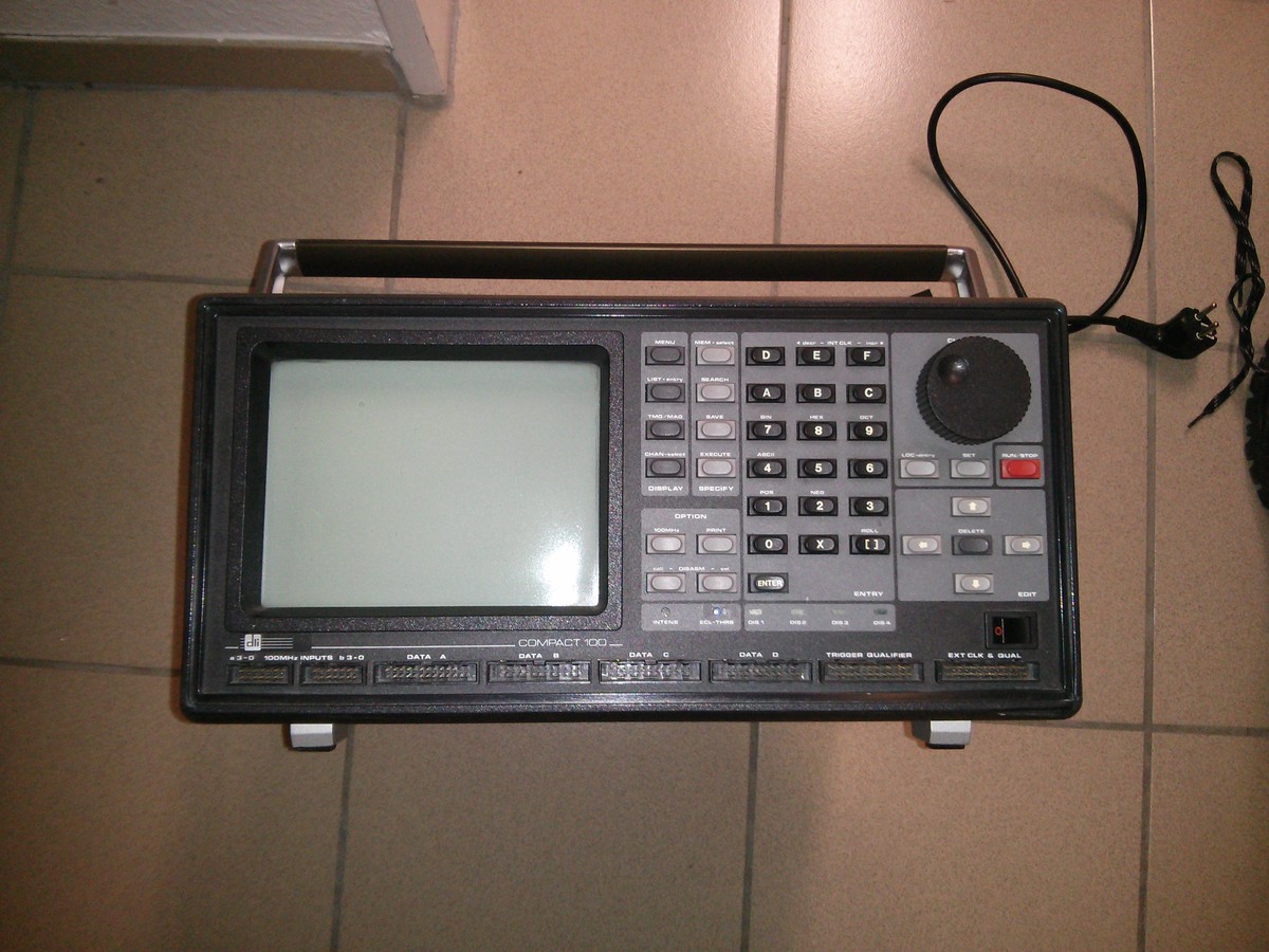

Hallo, ich habe hier ein "DLI Compact 100 Logic Analyzer" leider ohne Anleitung und ohne Messleitungen. An der Front sind folgende Pfostenstecker Anschlüsse: 100MHz Input 2x7 Pin "a 3-0" 2x7 Pin "b 3-0" 2x13 Pin "Data A" 2x13 Pin "Data B" 2x13 Pin "Data C" 2x13 Pin "Data D" 2x13 Pin "Trigger Qualifier" 2x13 Pin "Ext Clk Qual" da es einen 16bit und einen 32bit Modus besitzt vermute ich, dass 2x8 Pins der 2x13 Pins für das Signale und GND sind, jedoch möchte ich auch nicht einfach "auf verdacht" Spannung anlegen. Kennt eventuell jemand die Pinbelegung? Oder benötige ich noch zusätzliche Eingangstreiber? Besitzt eventuell jemand eine Anleitung für das Gerät? Kennt jemand das Gerät und kann mir beim Einstieg helfen? MfG Pindrei

Das ist ein DLI Dolch instruments. Da suchen viele nach Dokus ... gibt es wohl nicht im Net.
Ich habe einen Artikel im Spiegel gefunden, in dem stand, dass Dolch "die Firma" für Logik Analyzer war. Ansonsten steht nichts im Netz. Obwohl das Gerät aus den 80er stammt, lässt es sich recht gut bedienen und auch die Verarbeitung ist top. Der Neupreis würde mich auch interessieren.

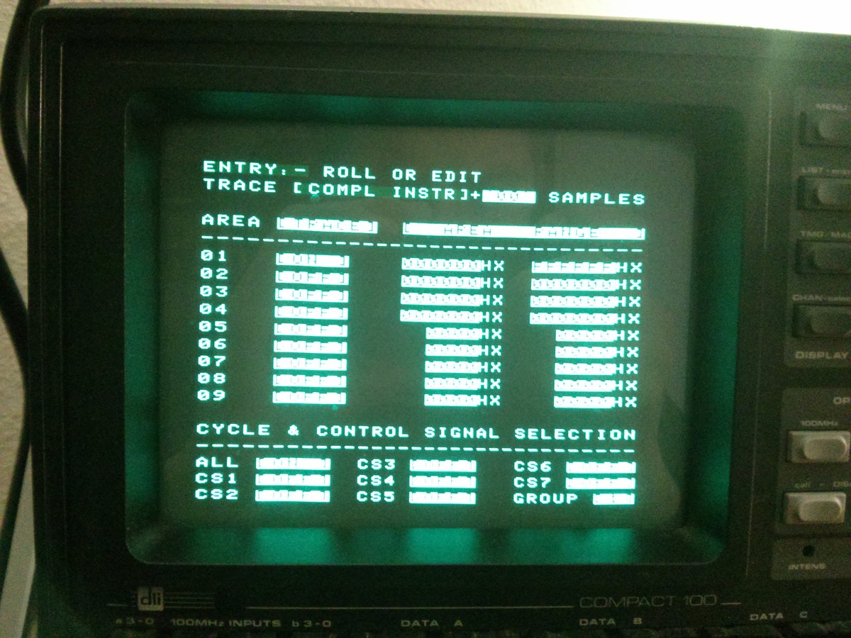

....und noch ein paar Bilder vom Menü....

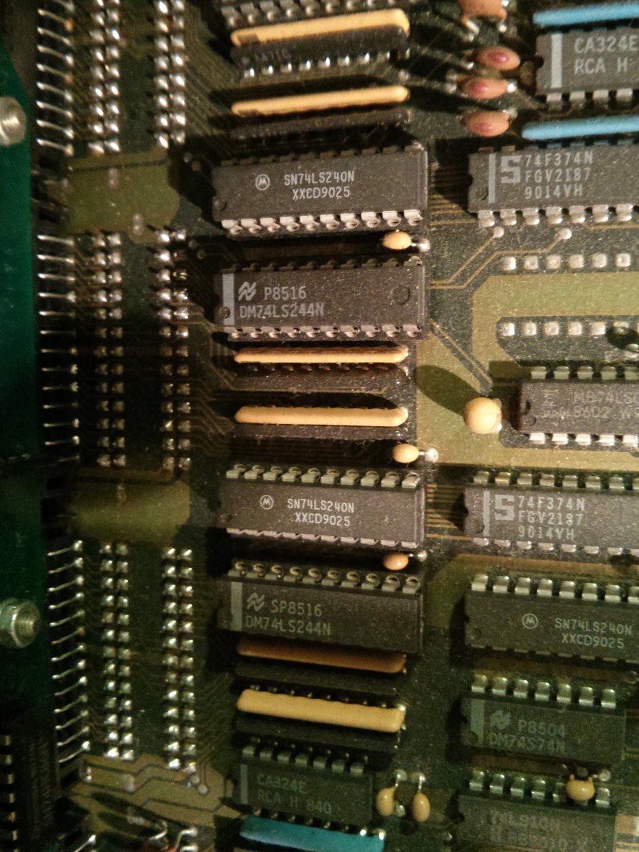

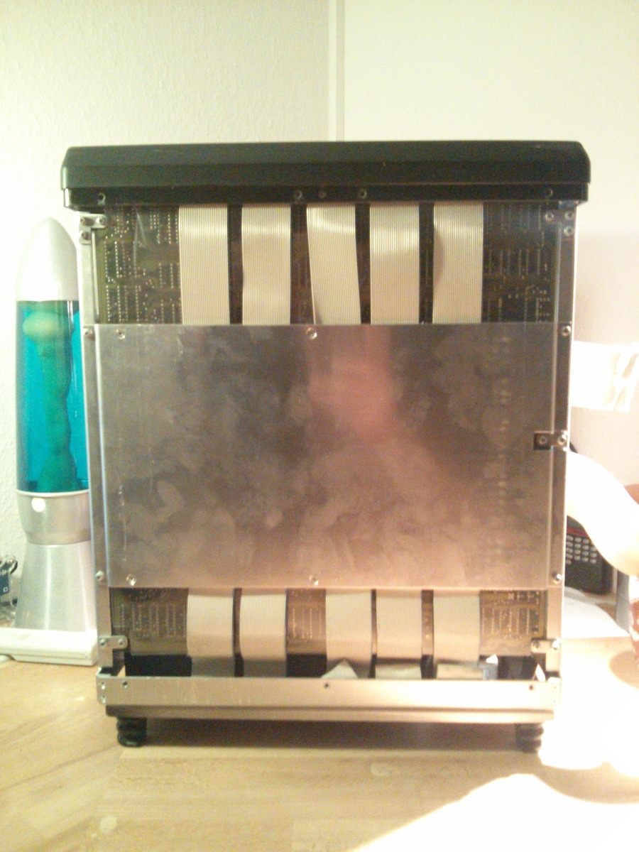

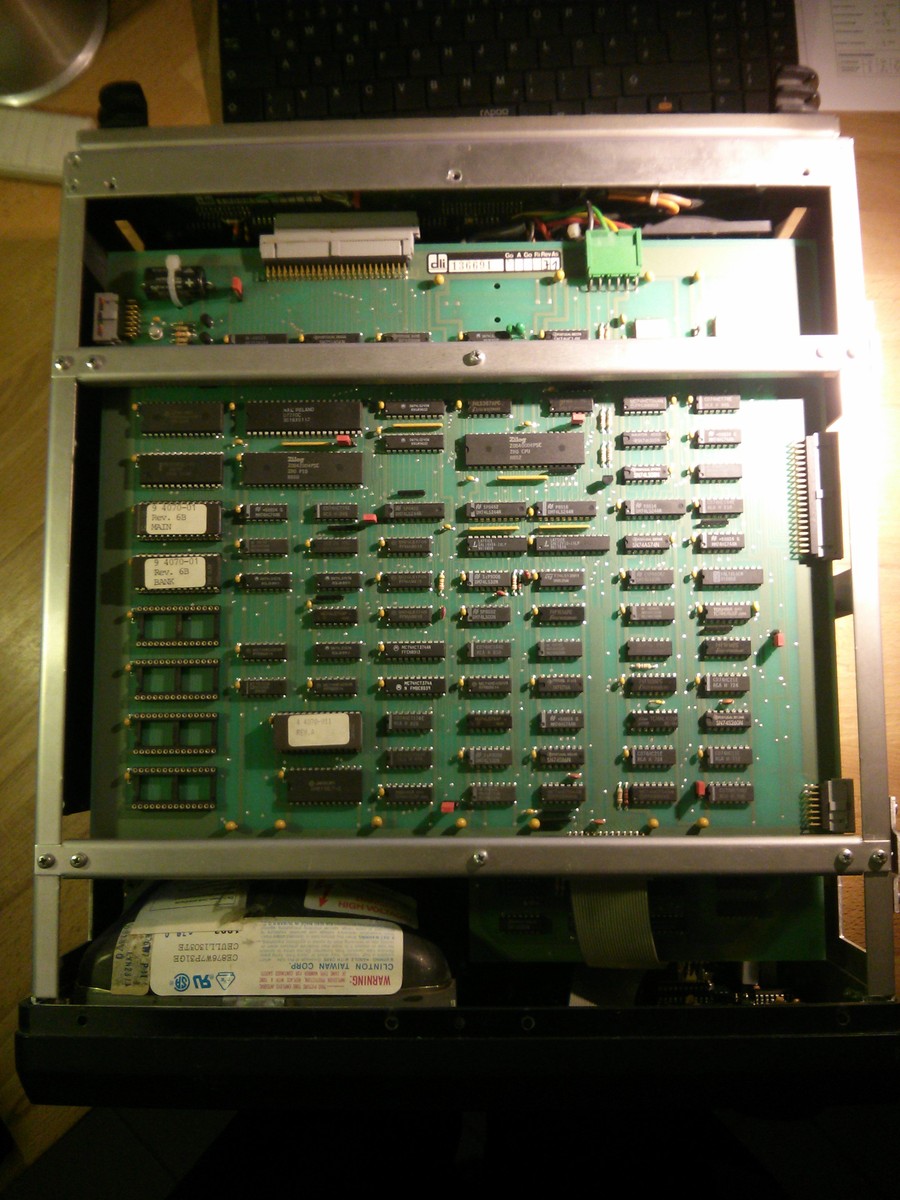

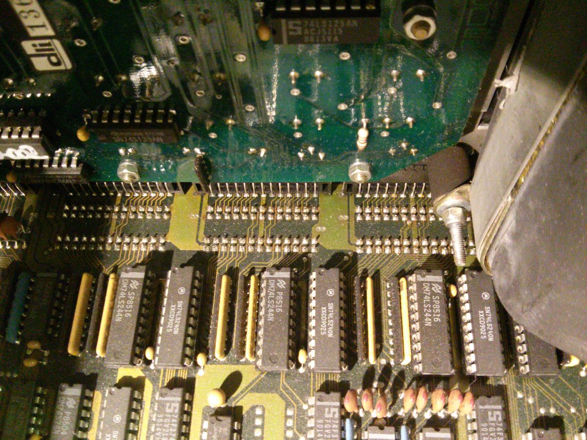

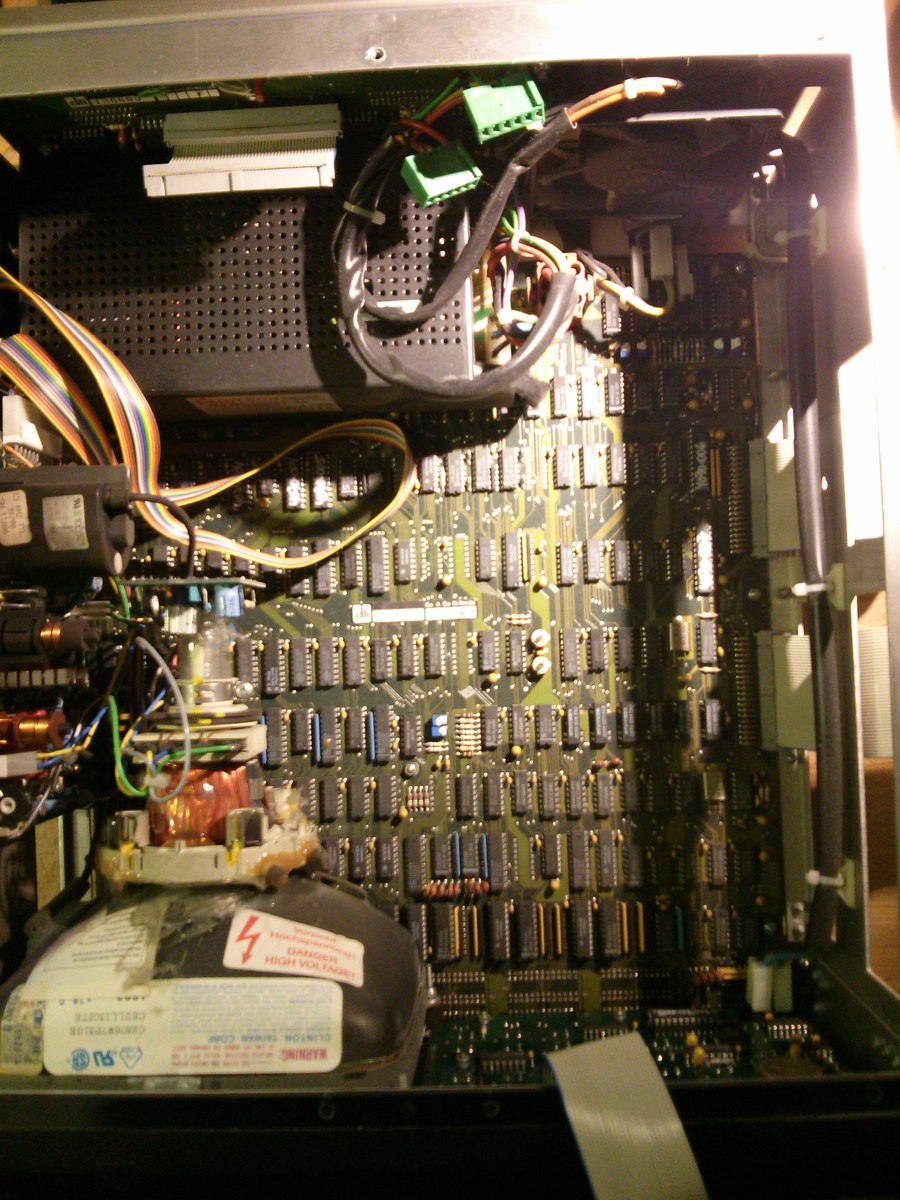

....so, ich habe das Messgerät einmal zerlegt. Das letzte Bild zeigt den Eingang "Data D" Alle Eingänge sind direkt auf der Platien verlötet, gehen dann auf ein ca 80cm langes Flachbandkabel, welches 1 cm weiter wieder eingesteckt ist (ich vermute auf geplante interne Erweiterungsmodule). So wie es aussieht sind Pin 3-10 und 17-25 die Datenpins (2Pins je Eingang). Pin 13 und 14 sind gebrückt. Pin 11,12 und 15,16 kann ich nicht zuordnen, und Pin 1+2 und Pin 25+26 gehen auf großflächige Leiterbahnen (vermutlich Vcc für die Messsonden). Alle Datenleitungen gehen über R-Arrays auf 74LS244 bzw 74LS240, welches Schmitttrigger (Invertiert bzw nicht Invertiert) sind. Als Maximalspannung sind 7 Volt angegeben. Was ich allerdings nicht verstehe, ist warum je Eingang 2 Leitungen eine Dateneinganges auf den Schmitttrigger gehen???? .....ansonsten befindet sich im Gehäuse nur jede menge diskrete Logik, ein Netzteil und die Steuerelektronik für den crt.

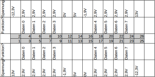

Ok, an Pin 1 + 2 so wie Pin 25 + 26 liegen 25V an. An Pin 11 + 12 so wie Pin 15 + 16 liegen 2 V an.... Pin 13 + 14 sind GND. Wieso 25V und 2V? Ich hätte 5V erwartet........ Kann es sein, dass die Schmitttrigger XOR verknüpft sind, um eine Leitungsüberwachung zu generieren bzw die Flankendetektion zu verbessern ? Logikbausteine sind ja genug da......

Pindrei P. schrieb: > Wieso 25V und 2V? Ich hätte 5V erwartet........ Wenn du diese Messungen in ein allgemeinverständliches Schaltbild (bezogen auf die Eingangsbuchsen) mal aufmalst - besser in ein Schaltbild verwandeln kannst, könnte man dir noch besser helfen. Deine bisher gepostete Pin-Konfi kommt mir bekannt vor. Evtl. hat Philips seinerzeit ähnliche Pods gebaut. Aber davon möchte ich mich erst überzeugen, bevor man das bestätigen kann. Unter anderem wäre es möglich, dass man dir Vorschläge machen könnte, wie deine neuen Pods elektrisch aussehen müßten, um sie nachzubauen.

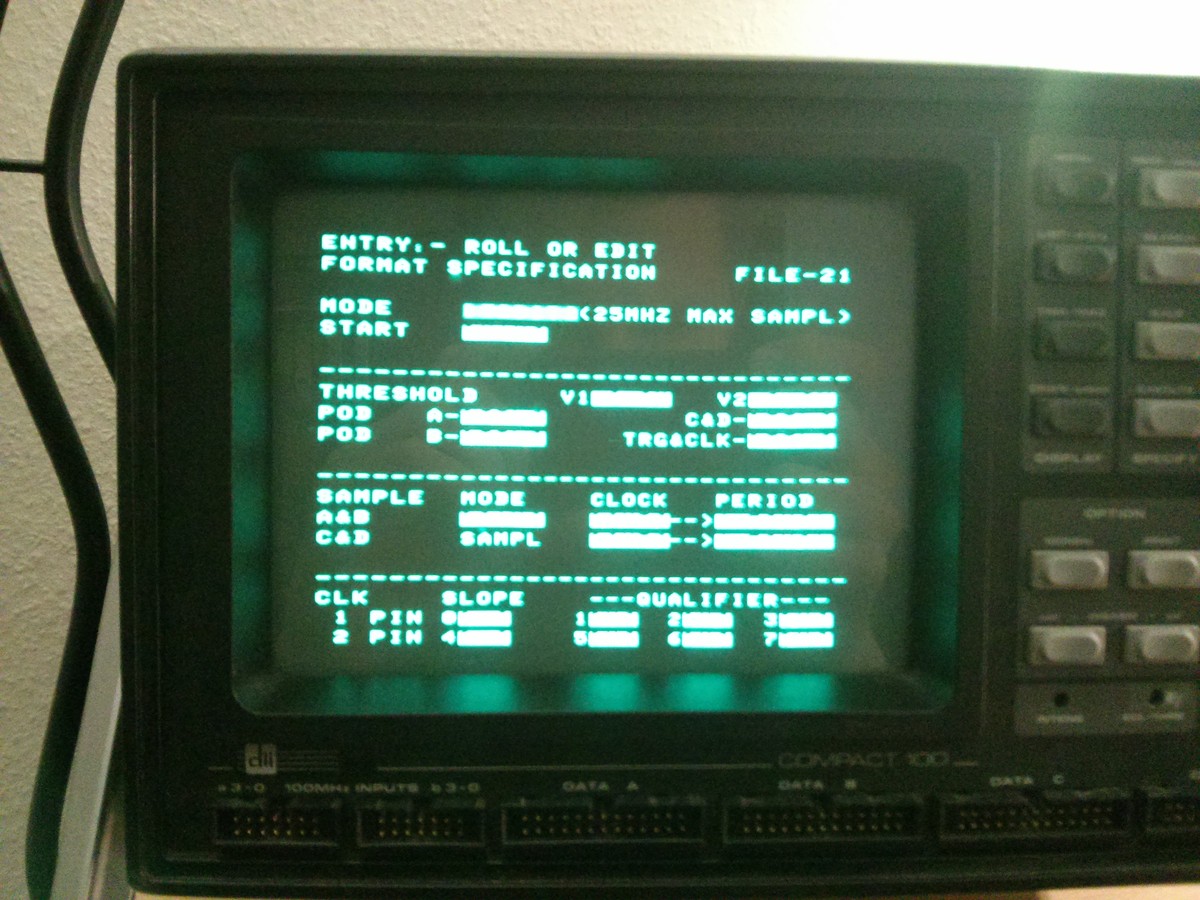

N. A. schrieb: > Wenn du diese Messungen in ein allgemeinverständliches Schaltbild > (bezogen auf die Eingangsbuchsen) mal aufmalst - besser in ein > Schaltbild verwandeln kannst Ja ok, macht natürlich Sinn. Ich habe das Gehäuse als Massebezug verwendet, jetzt machen die Messwerte auch etwas mehr Sinn. Ich vermute, dass man den POD drehen konnte, um die Bitreinfolge zu ändern. google schrieb: > Ohne die dazugehörigen probes würde ich das Gerät nicht nutzen. In den > probes war immer noch eine (Schutz-)Beschaltung drin. Aufgrund des > Alters dürfte da noch ECL-Logik drin sein. Ich habe im Menü die Möglichkeit gefunden zwischen TTL, ECL, V1 und V2 zu wählen. V1 und V2 kann ich unter einem anderen Menüpunkt zwischen -9,9V und + 9,9V definieren..... Beim Sampelmodus kann ich zwischen "SAM" und "LAT" auswählen. Jedoch kenne ich die Abkürzungen nicht. Zudem kann ich noch einen internen und zwei Externe anwählen. In dem darauf folgendem Menüpunkt kann ich ein + und eine - für den Clk einstellen. Ich vermute, dass steht für steigende und Fallende Flanke. Den Menüpunkt "Qualifier" kann ich nicht zuordnen.....
Ich versuch mal, das aufzulösen. 2,9V: ~ Mitte von Spannungsteilern 0V <-> 5V (vorgespannt), digital IN +13V <-> -12,3V: Versorgungsspannung von (schnellen) OPs im Pod 0V: Masse 5V: TTL, evtl. Versorgung von nachgeschalteten Schmitt-Triggern Irgendwie fehlt mir die Spannung, die die Triggerschwelle vorgibt. Kann man die im Instrument irgendwie einstellen? Die negative Spannung deutet auf eine Verwendungsmöglichkeit für ECL hin. Ist aber nur ein Versuch, also keine Gewähr. Bei meinem TEK war es wesentlich einfacher.

Pindrei P. schrieb: > V1 und V2 kann ich unter einem anderen Menüpunkt zwischen > -9,9V und + 9,9V definieren..... Das dürfte die Triggerschwelle(n) (auch für ECL) definieren. Kannst du die Veränderungen irgendwo an den Ausgängen messen? Wenn ja, dann ist das der Offset/Triggerschwelle der OPs in den Pods.

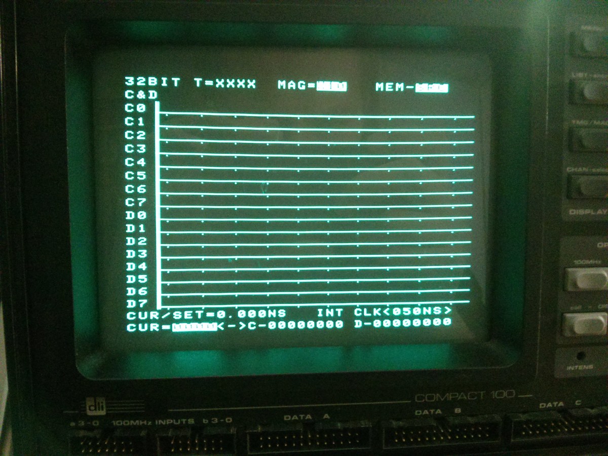

Moin, ich habe einmal versucht, die Datenleitungen über einen Widerstand auf Masse zu ziehen und dabei folgende Ergebnisse bekommen: offen -> 2,98v 10kOhm -> 2,9V 1kOhm -> 2,32V Es macht keinen Unterschied ob ich die obere oder untere Datenleitung verwende. Die oben beschriebenen Ausgangsspannungen ändern sich auch nicht, wenn ich zwischen TTL, ECL und V1 bzw V2 Modus umschalte...... Was ich etwas komisch finde, ist das ich im Display immer nur ein LOW Signal angezeigt bekomme, obwohl 2,9V bei TTL schon High sein sollte. Auch wenn ich im V1 bzw V2 Modus arbeite zeigt es immer ein LOW Signal an. Etwas ist mir noch aufgefallen, wenn ich eine Aufzeichnung starte, erscheint im Display "Trigger Delay Active". Kann es sein, dass das Messgerät erst nach er ersten Flanke anfängt aufzuzeichnen?

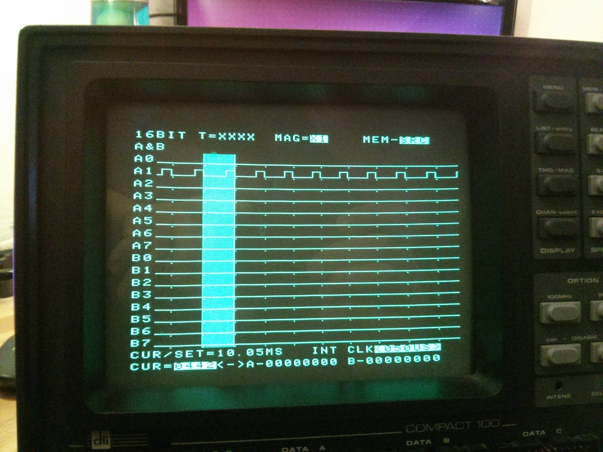

Hey, ein Erfolgserlebnis. So wie es aussieht sind die Datenleitungen Differenziell, wenn ich ein 100Hz Signal mit der Positiven Spannung an den unteren Pin und den GND an den oberen Pin anschließe, wird das Signal dargestellt. Ich werde als nächstes erst einmal Flachbandkabel bestellen.......
