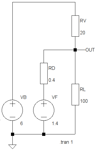

Danke erstmal für die Antwort, habs nochmal ander probiert: zu 2.) c) müsste dann für Ua = 0,7V rauskommen ... was wäre wenn eine Diode Uf= 0,5 und die andere Uf= 0,7 hätte ? zu 4.) habe dann über die Widerstände gerechnet Uv = Rv*Ig = 5,88 V UL = Ub - Uv = 0,12V IL = UL/RL = 1,2mA sonst zu 1.) Fällt mir nicht viel zu ein vill. über die Spannung von denen die Differenz bilden und Uf noch von abziehen aber wie komme ich dann auf den Strom wenn die Diode keinen Widerstand hat?
Christopher Kurtek schrieb: > zu 2.) c) müsste dann für Ua = 0,7V rauskommen Stimmt. > ... was wäre wenn eine Diode Uf= 0,5 und die andere Uf= 0,7 hätte ? Dann würde nur diejenige mit der kleineren Flussspannung leiten, der Spannungsabfall an den parallelgeschalteten Dioden wäre also 0,5V. > zu 4.) habe dann über die Widerstände gerechnet > Uv = Rv*Ig = 5,88 V > UL = Ub - Uv = 0,12V > IL = UL/RL = 1,2mA > > sonst zu 1.) Fällt mir nicht viel zu ein vill. über die Spannung von > denen die Differenz bilden und Uf noch von abziehen aber wie komme ich > dann auf den Strom wenn die Diode keinen Widerstand hat? Nee, so wird das nix :) Diese beiden Aufgaben sind aber auch tatsächlich ein ganzes Stück schwieriger als die Aufgabe 2. Du kannst sie nach folgendem Ansatz lösen: 1. Solange eine Diode leitet, kann man sie bei der in Aufgabe 4 angenommenen vereinfachten Kennlinie durch eine Spannungsquelle (Flussspannung UF) mit einem in Reihe geschaltetem Widerstand (differentieller Widerstand RB) ersetzen. In Aufgabe 1 ist dieser Widerstand 0, so dass nur noch die Spannungsquelle verbleibt. 2. Leitet die Diode nicht, weil die angelegte Anoden-Kathoden-Spannung keiner als die Flussspannung oder sogar negativ ist, kann man sie ganz weglassen. In beiden Aufgaben sind die Dioden leitend (warum?), so dass man dafür die Ersatzschaltung aus (1) verwenden kann. Die Schaltungen bestehen dann nur noch aus Spannungsquellen und Widerstanden und können nach dem Superpositionsprinzip (auch Überlagerungsverfahren genannt) berechnet werden wie hier beschrieben: http://de.wikipedia.org/wiki/Netzwerkanalyse_%28Elektrotechnik%29#.C3.9Cberlagerungsverfahren_nach_Helmholtz Das erfordert zwar etwas mehr Rechnerei als bei dem Spannungsteiler in Aufgabe 2b, aber bei Weitem nicht so viel, dass man dafür ein ganzes Blatt Papier vollschreiben müsste.
zu 4.) habe ich doch dann ein Ersatzschaltbild mit 1,4V und 0,4ohm in reihe und RL zu den beiden parallel also fallen die 1,4 V doch an dem Widerstand ab ?! Wenn ich den Strom dazu berechne wäre dass dann doch 2*0,7V/2*0,2Ohm = 3,5 A (scheint mir recht viel) und den dann subtrahiert vom gesamtstrom den ich dann wie brechne??? Ahhh hab keine Konzentration mehr mach das schon den ganzen tag....
Bearbeitet durch User
Christopher Kurtek schrieb: > zu 4.) habe ich doch dann ein Ersatzschaltbild mit 1,4V und 0,4ohm in > reihe und RL zu den beiden parallel Genau. > also fallen die 1,4 V doch an dem Widerstand ab ?! Wenn ich den Strom > dazu berechne wäre dass dann doch 2*0,7V/2*0,2Ohm = 3,5 A (scheint mir > recht viel) Die 1,4V fallen ja nicht an den 0,4Ω ab. Das wäre dann der Fall, wenn die 0,4Ω parallel zur 1,4V-Quelle lägen, aber das ist ja nicht der Fall.
Hey, mir ist über Nacht dann auch klar geworden das an RL 2*0,7V + die Spannung an den 2*0,2Ω hängen hier nochmal ein rechen Vorschlag: Also Rers (Ersatzwiderstand) Rd parallel zu RL ist 1/(1/0,4Ω+1/100Ω) = ca. 20,4Ω welcher in reihe zu Rv liegt also ist Uers(U Ersatz) = Ub*Rers/(Rers+Rv) = 0,118V also liegt an UL = Users + 2*Uf = 1,518V und IL = 1,518V/100Ω = 0,01518A So hoffe ich habs jetzt raus zu 1.) bin ich leider allerdings immer noch nicht schlauer kannst du mir das evtl. vorrechnen ?

Christopher Kurtek schrieb: > Also Rers (Ersatzwiderstand) Rd parallel zu RL ist 1/(1/0,4Ω+1/100Ω) = > ca. 20,4Ω Rd liegt aber nur dann parallel zu RL, wenn man die 1,4V-Quelle außer Acht lässt. Außerdem hast du dich verrechnet, ich komme auf Rd||RL = 0,3984Ω. Oder ist die '2' in 20,4Ω versehentlich hineingerutscht, es es soll 0,4Ω heißen? Dan stimmt zumindest diese Rechnung, nicht aber der Ansatz und auch nicht das Endergebnis. > also liegt an UL = Users + 2*Uf = 1,518V > > und IL = 1,518V/100Ω = 0,01518A Zur Kontrolle: Ich habe 1,484V herausbekommen. Christopher Kurtek schrieb: > zu 1.) bin ich leider allerdings immer noch nicht schlauer kannst du mir > das evtl. vorrechnen ? Ich muss gleich weg. Wenn du Aufgabe 4 bis heute Abend nicht gelöst hast und es auch kein anderer getan hat, werde ich dir die Lösung zeigen. Damit bekommst du dann sicher auch Aufgabe 1 heraus. Peter R. schrieb: > Unsinn! Ich lese dieses hässliche Wort heute schon zum zweiten Mal. Was ist nur los? ;-) > in nicht linearen Schaltungen ist das Superpositionsprinzip nur in > eingeschränkten Bereichen anwendbar. So ist es. > Man muss sich auf Wertebereiche beschränken, wo die Dioden durch lineare > Kennlinienteile ersetzbar sind, z.B. im Bereich zwischen o,5V und -Uz > ist die Diode garnicht da. In einem andren Bereich muss man die Diode > durch eine Spannungsquelle mit 0,5V und Ri=0... erstzen. > Da muss man halt immer kontrollieren, ob der für die Diode angenommene > Zustand ( Uz, sperrend, oder Durchgang 0,5V+ ) verlassen wird. Siehe mein Beitrag vom 07.02.2015 23:39. > Bei Aufgabe 1: Rechne erstmal ohne Diode: wenn die errechnete > Diodenspannung im Sperrbereich liegen sollte , hast Du Glück gehabt. > (Mit Übung lässt sich das ja schon vorher abschätzen). Damit beschreibst du den Weg, wie das "warum?" (warum sind die Dioden leitend) in meinem Beitrag beantwortet werden kann. Wenn dies getan ist, weiß man, welcher der beiden geradlinigen Kennlinienabschnitte anzuwenden ist, die Nichtlinearität ist beseitigt, und man kann das Superpositionsprinzip oder ein anderes Verfahren zur Berechnung linearer Schaltungen anwenden. Es bleibt nur eine Frage offen: Wo siehst du den Unsinn in dieser Vorgehensweise?

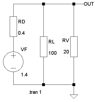

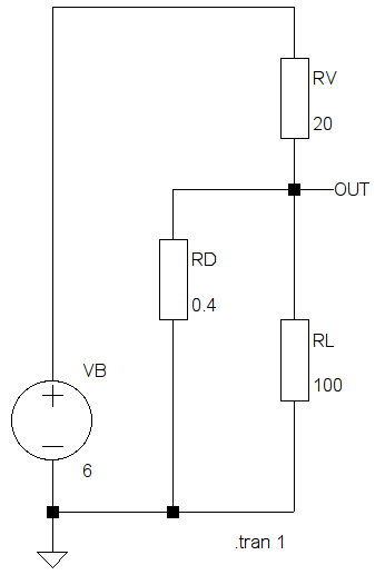

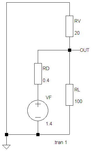

Hier ist wie versprochen die Lösung der Aufgabe 4. Die Aufgabe 1 geht ganz ähnlich. Kurz zum Superpositionsprinzip, falls es dir noch nicht geläufig sein sollte: Es lässt sich anwenden auf lineare Schaltungen, das sind solche, die nur aus - Spannungsquellen, - Stromquellen und - linearen Bauteilen bestehen. Lineare Bauteile sind dabei solche, bei denen die hinein- und herausfließenden Ströme lineare Funktionen¹ der angelegten Spannungen sind. Für zweipolige Bauteile bedeutet dies einfach, dass der durchfließende Strom proportional zur angelegten Spannung sein muss. Dies ist in DC-Schaltungen bei ohmschen Widerständen der Fall, bei AC-Schaltungen mit sinusförmigen Wechselspannungen und -strömen mit fester Frequenz und ohne Gleichanteil zusätzlich bei Kondensatoren und Spulen. Hier haben wir es ausschließlich mit ohmschen Widerständen zu tun, was die Sache etwas vereinfacht. In einer linearen Schaltung sind alle Spannungen Ui und Ströme Ii lineare Funktionen der Spannungen und Ströme der Quellen, d.h. Ui = c1·Q1 + c2·Q2 + c3·Q3 + ... + cn·Qn Q1, Q2, Q3 usw. sind dabei die Spannungen oder Ströme der Quellen. Entsprechendes (nur mit anderen Koeffizienten) gilt für die Ströme Ii. Der Trick beim Superpositionsprinzip ist nun, dass man die Spannungen und Ströme in der Schaltung nicht in einem Rutsch berechnet, sondern summandenweise, wodurch eine komplizierte Berechnung in mehrere einfachere Berechnungen zerlegt wird. Dies geschieht dadurch, dass man von den Quellen Q1, Q2, Q3 usw. nacheinander immer alle bis auf eine auf Null setzt. Im 1. Schritt werden also alle Quellen bis auf Q1 auf Null gesetzt und in dieser vereinfachten Schaltung Ui berechnet. Da in obiger Formel alle Summanden bis auf den ersten wegfallen, bleibt davon nur Ui = c1·Q1 übrig. Nachdem man Ui für diesen Fall berechnet hat, ist also der erste Summand c1·Q1 des Gesamtergebnisses bekannt. Im 2. Schritt werden alle Quellen bis auf Q2 auf Null gesetzt und wiederum Ui berechnet. Damit hat man c2·Q2 bestimmt. Entsprechend verfährt man mit den restliche Quellen und addiert anschließend die jeweils berechneten Ergebnisse für Ui. Die Summe ist das gesuchte Ergebnis für Ui, wenn alle Quellen aktiv sind. Auch hier gilt entsprechendes für die Berechnung von Ii. Das Nullsetzen einer Spannungsquelle geschieht einfach dadurch, dass man sie durch ein Stück Leitung ersetzt, die keinen Spannungsabfall hat und damit immer die Spannung 0 liefert. Eine Stromquelle hingegen wird auf Null gesetzt, indem man sie einfach ersatzlos weglässt. Die entstehende Unterbrechung liefert garantiert immer den Strom 0. So, jetzt aber zur eigentlichen Aufgabe (Aufgabe 4): Erst einmal muss festgestellt werden, ob das Diodenpäärchen leitet oder nicht. Dies geschieht dadurch, dass man – wie von Peter schon geschrieben – es weglässt bzw. als sperrend annimmt und dann die Spannung an den Anschlüssen berechnet. Ist diese größer als die Spannung, ab der die Dioden zu leiten beginnen, dann werden sie im eingebauten Zustand auch leiten. Die Spannung an den (nicht vorhandenen) Dioden ergibt sich einfach aus dem Spannungsteiler aus RV und RL und beträgt UB · RL / (RV + RL) = 6V · 100Ω / (20Ω + 100Ω) = 5V 5V ist aber größer als die minimalen Flussspannungen der beiden Dioden zusammengenommen (2 · 0,7V = 1,4V), somit leiten die Dioden. Glück gehabt, denn mit sperrenden Dioden wäre die Aufgabe ja richtig langweilig :) Man muss übrigens in vielen Fällen die Spannung an der Diode nicht exakt berechnen. Liegt sie weit genug über oder unter der minimalen FLussspannung, reicht schon eine grobe Abschätzung. Im vorliegenden Fall könnte man folgendermaßen argumentieren: Damit die Dioden leitend werden, muss die Spannung an der Anode der oberen der beiden Dioden mindestens 1,4V betragen. Die maßgebliche Spannung wird vom Spannungsteiler aus RV und RL bereitgestellt. Da der untere Widerstand (RL=100Ω) größer als der obere (RV=20Ω) ist, muss die Spannung am Knotenpunkt näher bei 6V als bei 0V liegen, somit ist sie größer als 3V und damit erst recht größer als 1,4V. Also müssen die Dioden leiten. Yalu X. schrieb: > 1. Solange eine Diode leitet, kann man sie bei der in Aufgabe 4 > angenommenen vereinfachten Kennlinie durch eine Spannungsquelle > (Flussspannung UF) mit einem in Reihe geschaltetem Widerstand > (differentieller Widerstand RB) ersetzen. Das tun wir jetzt, und heraus kommt die Schaltung in Bild 1 (ich habe dort RB in RD umbenannt, weil das besser passt und du das in einem deiner letzten Beiträge auch schon getan hast). Jetzt lassen wir das Superpositionsprinzip darauf los: Zuerst setzen wir die 1,4V-Spannungsquelle des Diodenpäärchens auf Null (Bild 2). Die Spannung am Punkt OUT ist jetzt durch den Spannungsteiler aus RV und RD||RL gegeben. Diese Spannung hast du ja bereits berechnet, sie beträgt 0,117V (durch etwas großzügigere Rundung bist du auf 0,118V gekommen, das spielt aber keine große Rolle). Der Strom durch RL beträgt folglich 0,117V / 100Ω = 1,17mA. Dann setzen wir die Versorgungsspannung auf Null (Bild 3). Um die Schaltung besser analysieren zu können, kann man sie etwas anders hinbiegen, so dass die einzige Spannungsquelle (mit den 1,4V) wie gewohnt auf der linken Seite zu liegen kommt (Bild 4). Hier wird die Spannung an OUT durch den Spannungteiler aus RD und RL||RV bestimmt. RL||RV = 100Ω · 20Ω / (100Ω + 20Ω) = 16,67Ω Damit beträgt die Spannung an OUT 1,4V · 16,67Ω / (0,4Ω + 16,67Ω) = 1,367V und der Strum durch RL 1,367V / 100Ω = 13,67mA Sind nun beide Spannungsquellen aktiv, so addieren sich die beiden berechneten Ströme einfach. Der Strom durch RL beträgt also insgesamt 1,17mA + 13,67mA = 14,84mA Die Bildchen habe ich mit LTspice gemalt, weswegen es sich anbietet, die Schaltung in Bild 1 gleich mal zu simulieren. Und tatsächlich: LTspice gibt für den gesuchten Strom 14,8437mA aus :) ————————————— ¹) Lineare Funktionen im mathematischen Sinn: http://de.wikipedia.org/wiki/Lineare_Abbildung (In der E-Technik werden oft Dinge als linear bezeichnet, die es im mathematischen Sinn nicht sind)
