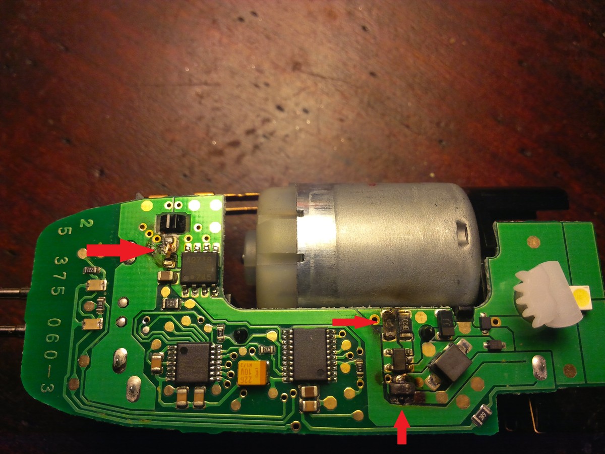

Hello Peinlicher Fehler: Beim Austausch des Akkus hab ich bei dem Gerät leider die Polung vertauscht (ist leider keine Markierung auf der Platine, aber mit der Methode des scharfen Hinsehens, hätte man es sehen können...). Blöd auch, dass die Entwickler keine Verpolschutzdiode vorgesehen haben. Jedenfalls ist die Freilaufdiode des Motors oben links durch, die ist relativ einfach zu ersetzen. Was für Ströme fließen bei so nem kleinen Motor für gewöhnlich? Beim 2. BE konnte ich gerade noch so erkennen, dass es das selbe Teil wie zwei rechts daneben ist/war: eine Diode mit "jj" als einziger Beschriftung. Im Internet hab ich nur gefunden, dass es evtl. einen TVS-Diode ist. Das 3. BE ist der Transistor unten, der den Strom für die LED zuschaltet. Da bin ich mir nicht ganz klar, was für ein Typ das ist, da im ausgechalteteten Zustand 0,5V an dessen Basis anliegen. Beim Einschalten wird diese vom Controller auf Masse gezogen (die Basis hängt ausschließlich an einem Beinchen des Controllers). Ich hätte ja nen PNP vermutet, aber da wäre ja in diesem Fall die Basis-Emitter-Spannung viel zu groß und der Transistor würde leiten (Li-Ion-Akku mit 3,7V) Bin also bitte auf eure Hilfe angewiesen, um das Ding wieder funktionabel zu machen :) Danke

Blöderweise bedeutet 'nicht verschmort' leider nicht 'nicht kaputt'. Da könnte noch mehr hinüber sein. Ist das Gerät nur sehr geldaufwendig zu ersetzen? Ich würde bei einer so breit verteilten Verpolungsbraterei keinen weiteren Reperaturaufwand betreiben.
@Axel Naja diese Platineneinheit gibt's als Austauschteil für 31€, aber es sieht für mich nicht so aus, als ob noch was anderes kaputt wäre bis auf die 3 Teile, denn der Controller und der Akku-Ladecontroller sehen in Ordnung aus, vermutlich auch da diese eine interne Schutzbeschaltung haben. Und der Powermosfet, der bei der Freilaufdiode sitzt, dessen integrierte Freilaufdiode kann 10A vertragen und der Akku war höchstens 2 Sekunden drangeschaltet. Ich bräuchte eigentlich bloß Tipps von euch, welcher Diodentyp diese jj-Diode sein könnte und was für einen Transistor ich da ersetzen muss.

Johannes H. schrieb: > Naja diese Platineneinheit gibt's als Austauschteil für 31€, aber es 31 € sind doch angenehm wenig Lehrgeld :) > sieht für mich nicht so aus, als ob noch was anderes kaputt wäre bis auf > die 3 Teile, denn der Controller und der Akku-Ladecontroller sehen in > Ordnung aus, vermutlich auch da diese eine interne Schutzbeschaltung > haben. Gegen Verpolung der Versorgung haben Controller keine Schutzbeschaltung. > Und der Powermosfet, der bei der Freilaufdiode sitzt, dessen integrierte > Freilaufdiode kann 10A vertragen und der Akku war höchstens 2 Sekunden > drangeschaltet. Du siehst ja an deiner Platine, welche Energie in "höchstens 2 Sekunden" umgesetzt wird.
Ich hab die Bauelemente ausgetauscht und es funktioniert wieder alles. 50cent anstatt 30€ ;)
Hey Mark, Fast, hab nen PNP Transistor genommen. Der Mosfet vom Motor war i.O.
