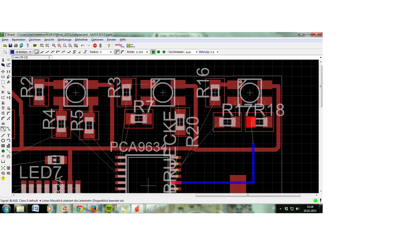

Hallo Leute, stehe gerade vor einem kleinen Problem in Eagle. Meine Platine soll nur auf einer Seite Bauelemente besitzen, deshalb versuche ich die meisten Leitungen auf die Boardunterseite zu bekommen. Gibt es die Möglichkeit alle Pins meiner IC's direkt durchzukontaktieren ohne explizit immer ein Via setzen zu müssen? Und welche Rolle spielt dabei dieses gelbe X? Danke schonmal

Leitung an die Stelle setzen, an der das Via hin soll. Layer wechseln, Via wird automatisch gesetzt. Gelbes X, Via hat keine Verbindung, Netz des Vias auf das des Wires ändern.
Die IC's sind keine SMD-Bauteile !! Lediglich die Widerstände, RGB_LEDs etc, um die es mir in diesem Post aber eigentlich geht. Ich hatte versucht, direkt vom Toplayer-Pin des IC eine Bottomlayer-routverbindung weggehen zu lassen, was ja genau der Fall wäre, dass die Pins automatisch durchkontaktiert sind. Das ganze endete mit einer Fehlermeldung von Eagle. Wie bekomme ich das also hin, das meine Pins durchkontaktiert werden ?

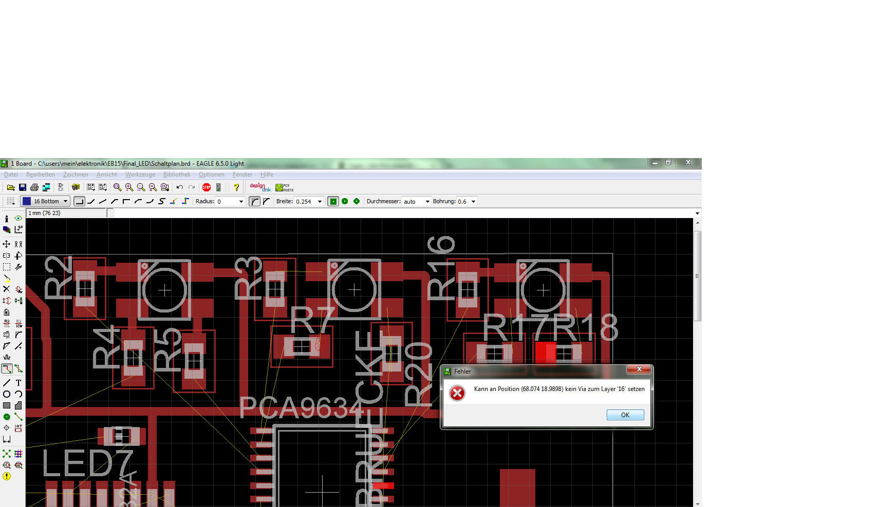

@ Teo Derix Genau das habe ich versucht, als Fehlermeldung kommt immer "Kann an Position [.....] kein Via zum Layer 16 (BOTTOM !!! ) setzen"

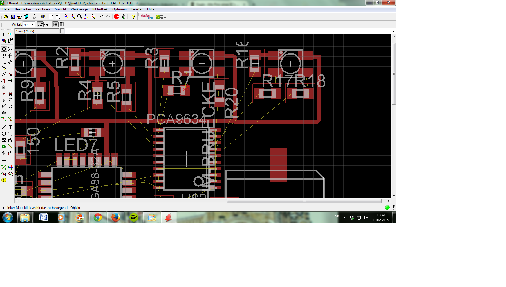

In drei absolut eindeutigen Schritten könnt ihr jetzt das Problem sehen. Wo liegt der Fehler `? Sehr cool von euch das ihr so schnell antwortet !!!!!!!!
Das ist alles SMD! Irgendwo muss da halt'n Loch rein um auf die andere Seite zu kommen. Auf den Pads geht das natürlich nicht!
Du hast Top und Bottom-Layer verwechselt. Du musst den Blauen nehmen! Und SMD-Bauteile setzt man üblicherweise auf die Lötseite
Hier sehe ich keine Lötaugen, weil es sich um SMD-bauteile handelt. Die haben die pads auch auf der Seite wo das Bauteil sitzt. wenn du auf der anderen Seite routen willst, musst du zuerst ein Stück auf Top vom Pad weg routen, dann den layer wechseln, auf Bottom bis kurz vor das nächste pad, layer wieder zurückwechseln und anschließen. Dann erzeugt dir Eagle auch automatisch die Vias. Vias am Pad kann eagle nicht, sollte man aber auch nicht machen.
Ich hab geschrieben das die WIDERSTÄNDE UND RGB's SMD's sind, Aber siehst du den PCA (Treiber IC) .. den Hab ich ja hier rumliegen, das ist definitiv kein SMD ^^ (schau mal im PNG 1, da ist er komplett drauf) Und nur um den geht es mir!!! Es ist mir schon klar, dass ich ein Via und ne ToplayerVerbindung zu den SMD's dann noch brauche. Da PRoblem ist die blaue Verbindung am PIN des IC's!!!!!
Aha, das Bauteil das du im Layout sitzen hast, ist aber ein SMD-Bauteil. Du hast also dort schon das falsche Package ausgewählt. Nimm ein DIP oder DIL Package
Okay, jetzt hab ich es, danke euch allen für die schnelle Hilfe !
Flop Pi schrieb: > Aber siehst du den PCA (Treiber IC) .. den Hab ich ja hier rumliegen, > das ist definitiv kein SMD ^^ Laut NXP gibt's den PCA9634 nicht mal als THT-Bauteil. Wenn du ein Bauteil alt THT hat dann musst du in Eagle auch eines mit THT Gehäuse auswählen.
