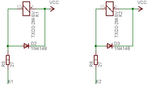

Ich habe an einem Atmega8, der mit 5 Volt betrieben wird, 2 Relais direkt dran, wie auf dem Bild zu sehen. Die Widerstände reduzieren den Haltestrom, zum sicheren Anziehen reicht es auch und einen extra Schutz (zu den Freilaufdioden) gegen die Induktionsspannung stellen sie auch noch dar. MfG Paul

Set/Reset schrieb: > Kennt die jemand aus dem Kopf, bzw. kann mir sagen, ob z.b. eine 1N4148 > schnell genug wäre als Freilaufdiode? Hast Du meinen Beitrag gelesen? Ich HABE 1N4148 drin... MfG Paul

Die 1N4148 ist wie praktisch alle Dioden schnell genug als Freilaufdiode. Direkt am µC ist aber die zu hohe Flussspannung ein Problem - da fließt dann auch über die µC interne "Diode" ggf. schon zu viel Strom und kann einen Latchup triggern. Passend wäre so etwas wie SB130 oder 1N5818. Mit einem externen Transistor ist dann die 1N4148 in Ordnung - da wäre eine hohe Flussspannung so gar gut und man könnte auch noch einen Widerstand in Reihe schalten. Bei gekoppelten Spulen hilft es nicht viel den anderen Pin als Eingang zu schalten - dann fließt der Strom halt über die Freilaufdiode. Besser geht ggf. ein Relais mit nur einer Spule. Die kleineren kann man mit einem Elko in Reihe über nur 1 Pin ansteuern. Oft braucht man mit einer Spule weniger Leistung. Ggf. könnte man es auch mit den 2 Spulen parallel probieren.

Sooo, habe mal die Schaltung von Paul übernommen und die 1N5818 von Ulrich H eingesetzt. Das ganze lief jetzt rund 4000 Zyklen Set/Reset ohne Probleme am Atmega2560. Gibt es eigentlich auch TTL-Relais, die die ganze Schutzbeschaltung etc. intern haben? Ich habe hier auch noch MAX4624 Analogschalter, aber SOT23 ist mir etwas ungemütlich und der braucht wieder eine eigene Versorgung, wogegen ich bei meiner Relaisschaltung mit GND und 2 Pins auskomme. Man mag das Anstellerei nennen, ist aber gerade besser so. Also, kennt jemand eine Relaisserie, die da in Frage käme?
