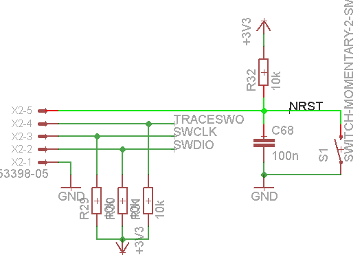

habe jetzt leider ($*§+/%#!) einen STM32 an den Elektrohimmel verloren.
Sprich man konnte ihn von einem Tag auf den anderen nicht mehr
beschreiben.
--> "core is held in reset"
Ausgelötet, und der NRST Pin ist dauerhaft auf GND, dass ist er im
Auslieferungszustand nicht. Irgendwas ist intern übern Jordan
gegangen...

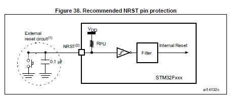

Kann man den NRST-Pin durch eine externe Beschaltung schützen?
Anbei meine SWD Beschaltung. Programmer ist ein Ulink2 oder ein STLink
(STM32f4Dis).
Ert

Wie sichert ihr eure Pins ab?
Ert
von Micha H. (mlh) Benutzerseite
Das kommt ganz darauf an. Wen die Beschaltung innerhalb des Moduls
festliegt, meist überhaupt nicht. Wenn das Signal "in die weite Welt"
geht oder kommt, genügt oft ein Widerstand, der zu erwartende Spannungen
sicher über die Schutzdioden ableiten kann bzw. den Strom auf
Datenblattkonforme Werte begrenzt.
In anderen Fällen muss es dann z.B. ein Optokoppler oder separate
Schutzdioden sein.
Wie gesagt, es kommt ganz darauf an.
Micha

Ok, also ist es gut den NRST wie einen ADC-Pin zu schützen?
Analog zu :Beitrag "ADC Schutzschaltung"
nur halt mit 3,3V
