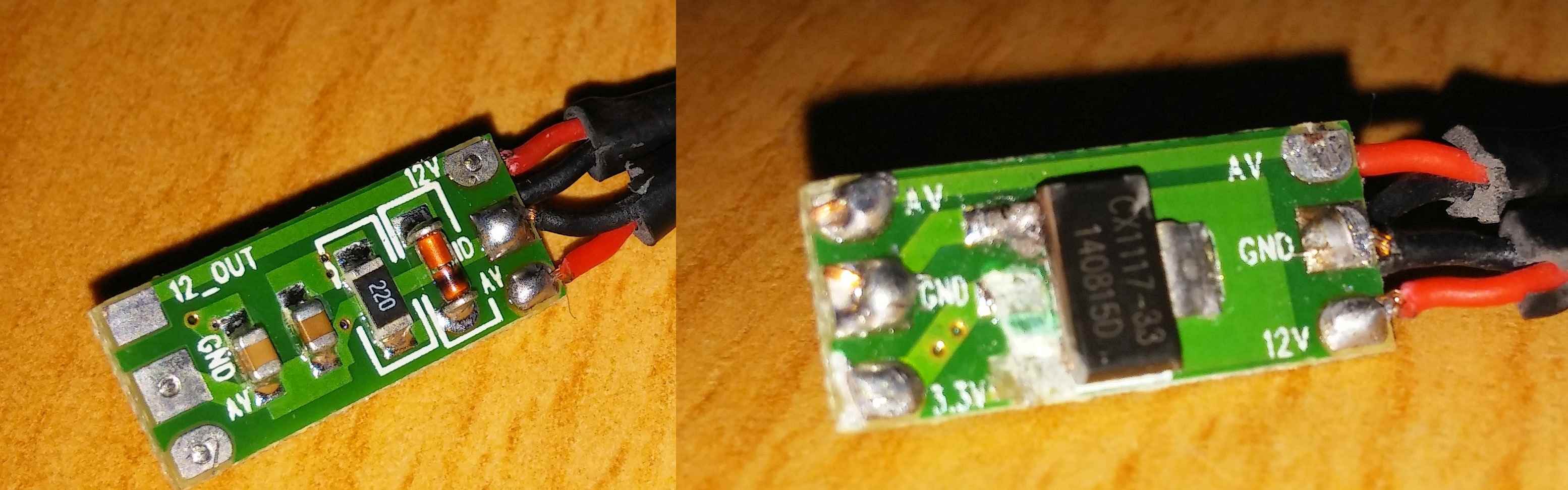

Eine vor mir liegende Rückfahrkamera hat einen Spannungsregler von 12V
auf 3,3V - den Spannungsregler habe ich leider mechanisch beschädigt und
ich brauche Ersatz.
Verbaut ist ein CX1117-3,3 (1A low dropout voltage regulator) in SOT-223
Form.
Kann ich einfach den CX auslöten und durch einen LD1117S33TR (0,8A)
ersetzen oder könnten dann die Kondensatoren und der 220Ohm Widerstand
nicht mehr passen??

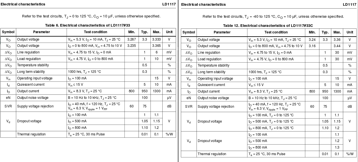

Und den LD1117S33TR gibt es einmal mit -TR am Ende und einmal mit -CTR
und selbst im Handbuch finde ich keinen Unterschied!! Wo liegt der
denn??

von Pete K. (pete77)
Du kannst ja mal die Datenblätter der beiden Teile vergleichen.
Sind die Leiterbahnen denn noch lötbar? Das sieht etwas abgerissen aus.
von Marco (Gast)
Ja sind abgerissen, aber ist ja kein Problem das zu reparieren.
Oder besser ein TS2940CW33 RP, der liefert auch 1A - und es gibt nur
einen davon.
Die Datenblätter sind des LD1117 absolut gleich.
von H.Joachim S. (crazyhorse)
Sollte mit dem LD1117 funktionieren.
Die 1A brauchst du eh nicht (das wären >10W Verlustleistung für das
Kerlchen). Und wie es aussieht liegt eine 1N4148 und der 220R vor dem
Eingang,  also nur wenig Strom auf der 3,3V-Leitung.

von Leo C. (rapid)

von (prx) A. K. (prx)
MaWin schrieb:
> Achte bloss auf die Gehäuseform.
CX1117: 22V abs max, 12V in Betrieb. 1A. Ebenso AMX1117.
LM1117: 20V abs max, 15V in Betrieb. 0,8A.
AP1117: 18V abs max, 12V in Betrieb. 1A.
LD1117: 15V abs max, 15V in Betrieb. 0,8A.
TS1117: 12V abs max,  7V in Betrieb. 0,8A.
Ganz so unwichtig wollen mir die Buchstaben vor dem 1117 dann doch nicht
erscheinen. Und wenn die Rückfahrkamera nicht in einem Kinderwagen
steckt, dann will ich hoffen, dass dieser Regler noch was zwischen sich
und dem KFZ-Bordnetz hat. Die Platinenaufschrift "12V" lässt das indes
nicht vermuten.
von Marco (Gast)
Leo C. schrieb:
schäm, ich echt Tomaten auf den Augen
