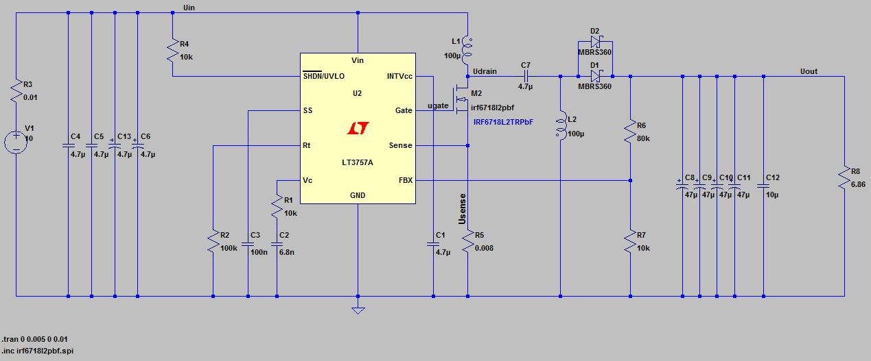

Ich habe da jetzt noch eine zweite Frage. Ich habe den Silikonix aus den App-Notes gegen einen ganz neuen International Rectifier N-Kanal Mosfet mit 0,75mOhm RDSon getauscht (war so begeistert von dem Teil). Jetzt allerdings steigt in der Simulation die Verlustleistung von 7 auf satte 45W an. Kann das sein? In Betracht auf EMV nimmt man ja gerne auch mal Mosfet mit höherem RDSon und größeren Gate-Kapazitäten. Aber bei einem "besseren" Mosfet eine Verschlechterung um das 6-fache ist merkwürdig... Michael Reinelt schrieb: > Die Spulen zu koppeln ist keine Option? Das verringert die > Belastung > enorm. Kannst Du das bitte ausführen?
Vielleicht zur Verdeutlichung im Anhang mal der Schaltplan aus Spice.
Du brauchst ein Low Gate Voltage FET - der LTxxx macht nach Datenblatt nur ~7,5V für das Gate. Du solltest nach einem FET suchen, der deutlich darunter schon voll durchschaltet (ohne mir jetzt das DB des IRFxxx angesehen zu haben). Noch Effizienter wird das ganze, wenn du die Dioden durch einen geschalteten Transistor ersetzt - also einen Sync-Sepic
Hannes schrieb: > Du brauchst ein Low Gate Voltage FET - der LTxxx macht nach > Datenblatt > nur ~7,5V für das Gate. Du solltest nach einem FET suchen, der deutlich > darunter schon voll durchschaltet (ohne mir jetzt das DB des IRFxxx > angesehen zu haben). Also der IRF macht bei 7,5V (daran dachte ich auch schon) < 1mOhm RDSon. Daran dachte ich auch schon :-/ Die Gate-Ladung liegt bei etwa typisch 64nC. Ist das eventuell schon zu viel? > Noch Effizienter wird das ganze, wenn du die Dioden durch einen > geschalteten Transistor ersetzt - also einen Sync-Sepic Daran habe ich auch schon gedacht. Da muss ich mal drüber grübeln, ob das mit dem IC so funktioniert.

Martin Schwaikert schrieb: > Ich habe da jetzt noch eine zweite Frage. Ich habe den Silikonix aus den > App-Notes gegen einen ganz neuen International Rectifier N-Kanal Mosfet > mit 0,75mOhm RDSon getauscht (war so begeistert von dem Teil). Jetzt > allerdings steigt in der Simulation die Verlustleistung von 7 auf satte > 45W an. Kann das sein? Das kann schon sein, da kein Schwein weiss welche MOSFETs. Martin Schwaikert schrieb: > Koppel-C für einen Sepic Wandler. > Schaltfrequenz sind ca. 200kHz, die Spitzenbelastung liegt bei 11,4A Tja das ist halt das Problem beim Sepic. In der Theorie schön, in der Praxis ist der Kondensator stark belastet. Ein 4u7 MLCC hält normalerweise 4A aus, ein 1uF ca. 1A, also ist vorstellbar dass man 12A findet, aber wenn du daran denkst, daß sich der Kondensator bei jedem Schaltreglerzyklus mechanisch verformt weil die Keramik Piezokeramik ist, dann weisst du welcher Stress dort auftritt. http://product.tdk.com/capacitor/mlcc/en/faq/faq00012.html
MaWin schrieb: > Martin Schwaikert schrieb: >> Ich habe da jetzt noch eine zweite Frage. Ich habe den Silikonix aus den >> App-Notes gegen einen ganz neuen International Rectifier N-Kanal Mosfet >> mit 0,75mOhm RDSon getauscht (war so begeistert von dem Teil). Jetzt >> allerdings steigt in der Simulation die Verlustleistung von 7 auf satte >> 45W an. Kann das sein? > > Das kann schon sein, da kein Schwein weiss welche MOSFETs. Vormals: MBRS340T3G Jetzt: IRF6718L2PBF > Martin Schwaikert schrieb: >> Koppel-C für einen Sepic Wandler. >> Schaltfrequenz sind ca. 200kHz, die Spitzenbelastung liegt bei 11,4A > > Tja das ist halt das Problem beim Sepic. In der Theorie schön, in der > Praxis ist der Kondensator stark belastet. Er ist halt kurzschlussfest. Und das macht ihn für meine Anwendung attraktiv, da jederzeit ein Kurzschluss auftreten kann. > Ein 4u7 MLCC hält normalerweise 4A aus, ein 1uF ca. 1A, also ist > vorstellbar dass man 12A findet, aber wenn du daran denkst, daß sich der > Kondensator bei jedem Schaltreglerzyklus mechanisch verformt weil die > Keramik Piezokeramik ist, dann weisst du welcher Stress dort auftritt. > > http://product.tdk.com/capacitor/mlcc/en/faq/faq00012.html Gibt es alternativen? Tantal? Hybride? Oder gar Folie? Ich hab ziemlich viel gesucht, aber nicht allzuviel gefunden. Ansonsten klassische Elkos, aber die haben halt ein misserables ESR und viel zu viel Kapazität zum Parallelschalten. Eine andere Idee wäre natürlich, die Ratio aus C und L zu ändern, sodass der Kondensator großer wird. Doktor Sepic schrieb: > Was ist denn die Spezifikation von der Versorgung? > Vin 3-10V > Vout 14,4V > Iout 2A

Martin Schwaikert schrieb: > Vormals: > MBRS340T3G > Jetzt: > IRF6718L2PBF Das eine ist eine Diode, das andere ein Transistor, na ich weiss ja nicht. Der IRF6718L2PBF hat 10nF Eingangskapazität, das ist ein ganz schöner Hammer.

MaWin schrieb: > Martin Schwaikert schrieb: >> Vormals: >> MBRS340T3G >> Jetzt: >> IRF6718L2PBF > > Das eine ist eine Diode, das andere ein Transistor, na ich weiss ja > nicht. Ach mist: Si4840BDP > Der IRF6718L2PBF hat 10nF Eingangskapazität, das ist ein ganz schöner > Hammer. Ach richtig, da bin ich irgendwie in der Zeile gesprungen. Na dann ist klar, warum die Verlustleistung so extrem hoch wird.

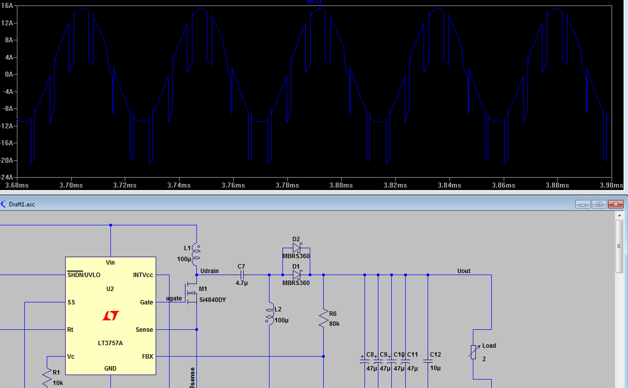

Martin Schwaikert schrieb: > Michael Reinelt schrieb: >> Die Spulen zu koppeln ist keine Option? Das verringert die >> Belastung >> enorm. > > Kannst Du das bitte ausführen? Mach mal in deine Simulation ein "K L1 L2 1.0" rein, und schau dir den Strom durch den Kondensator an... (notfalls musst du eine der Spulen umpolen oder den Koppelfaktor auf -1.0 ändern) Mit gekoppelten Spulen (aka "Trafo") geht der Hauptteil der Energie über die magnetische Kopplung, nicht über den C, den kann man sogar weglassen, allerdings ist er empfehlenswert als Snubber. Für eine realistische Betrachtung solltest du den Koppelfaktor dann aber auf 0.95..0.98 ändern (Achtung, Spice wird dann sehr langsam)
Michael Reinelt schrieb: > Martin Schwaikert schrieb: >> Michael Reinelt schrieb: >>> Die Spulen zu koppeln ist keine Option? Das verringert die >>> Belastung >>> enorm. >> >> Kannst Du das bitte ausführen? > > Mach mal in deine Simulation ein "K L1 L2 1.0" rein, und schau dir den > Strom durch den Kondensator an... (notfalls musst du eine der Spulen > umpolen oder den Koppelfaktor auf -1.0 ändern) > > Mit gekoppelten Spulen (aka "Trafo") geht der Hauptteil der Energie über > die magnetische Kopplung, nicht über den C, den kann man sogar > weglassen, allerdings ist er empfehlenswert als Snubber. Achso, das meintestes Du. Ich dachte, das macht er automatisch, da ich das entsprechende Bauteil (irgendwie coil coupled) schon ausgewählt hatte. > Für eine realistische Betrachtung solltest du den Koppelfaktor dann aber > auf 0.95..0.98 ändern (Achtung, Spice wird dann sehr langsam) Uargh schaut das hässlich aus o.O Irgendwas ist da doch jetzt faul?! Der Graph zeigt den Strom durch den Koppelkondensator.

Martin Schwaikert schrieb: > Gibt es alternativen? Tantal? Hybride? Oder gar Folie? Was spricht gegen MLCC? Hast du erhöhte Temperatur an der Stelle? Tantal kannst du in dieser Anwendung vergessen. Die kleinen Tantals haben so 1-10 Ohm ESR. Impuls/Kurzschlußfest sind sie ebenfalls nicht. Wima hat PET-Kondensatoren als 1812 bis 6µ8. Der ESR liegt bei ~100kHz unter 100 mOhm. Leider lassen sie sich zum Ripplestrom nicht aus. http://www.wima.com/DE/petkurvensmd.htm
Martin Schwaikert schrieb: > Uargh schaut das hässlich aus o.O Irgendwas ist da doch jetzt faul?! Der > Graph zeigt den Strom durch den Koppelkondensator. Hmmm... C viel zu groß? Irgendwas schwingt.... kannst das .asc mal einstellen?
Michael Reinelt schrieb: > Martin Schwaikert schrieb: >> Uargh schaut das hässlich aus o.O Irgendwas ist da doch jetzt faul?! Der >> Graph zeigt den Strom durch den Koppelkondensator. > > Hmmm... C viel zu groß? Irgendwas schwingt.... > > kannst das .asc mal einstellen? Klar. Ist ja kein Geheimnis :)

Auf den ersten Blick kann ich den Wurm in deiner Simulation auch nicht finden, bin jetzt aber hirntot weil seit 2 Uhr auf den Beinen :-( lad dir mal das Referenzdesign runter http://www.linear.com/docs/30261 das schwingt nicht, und dann passe es schritt für schritt an deine Anforderungen an, und beobachte ab wann er zu schwingen beginnt.
Michael Reinelt schrieb: > Auf den ersten Blick kann ich den Wurm in deiner Simulation auch nicht > finden, bin jetzt aber hirntot weil seit 2 Uhr auf den Beinen :-( Das Referenzdesign sieht ja mal ganz anders aus. Bemerkenswert ist auch die um den Faktor 40 kleinere Induktivität.

Martin Schwaikert schrieb: > Das Referenzdesign sieht ja mal ganz anders aus. So anders ist es ja gar nicht... > Bemerkenswert ist auch > die um den Faktor 40 kleinere Induktivität. Ups, das hätte ich in meiner Müdigkeit übersehen. Ja, mit gekoppelten Spulen brauchst du viel kleinere Induktivitäten (was ja kein nachteil sein soll) Aber - ich warne dich. ich bin immer gescheitert, solche gekoppelten Induktivitiäten aufzutreiben .-(
